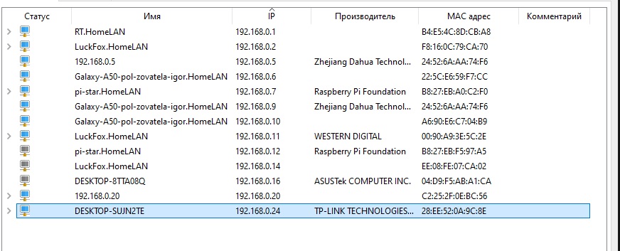

Опять не то ,включил и два адреса 2 и 11активны и сидит на них люкфокс .на 11 там сетевой диск вестерндигитал всегда работает ,перезапустил и опять чуствую заливать надо , проблемная версия однака ?

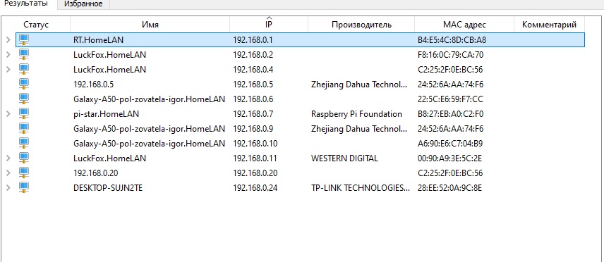

Зафиксируйте IP Лакфокса по мак-адресу на роутере и перестаньте его бездумно прошивать.
Дефолтный срок делегирования IP-адреса сервером DHCP на роутере 24 часа. У вас три Лакфокса… Убейте лишние записи.
Нет не хочет на 15 вставать , перезапустил 2 и 11 как и было ?

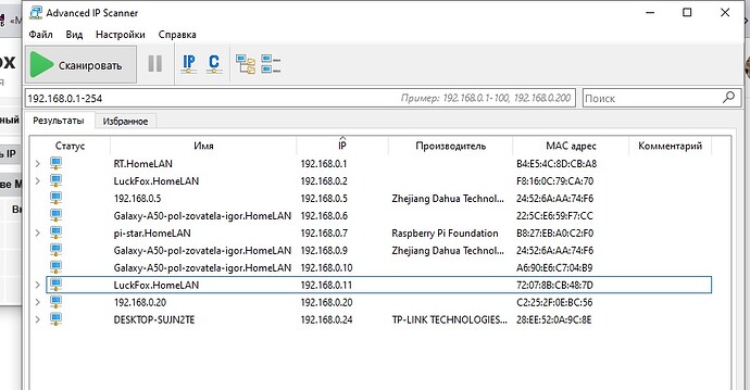

Получилось?
Получилось

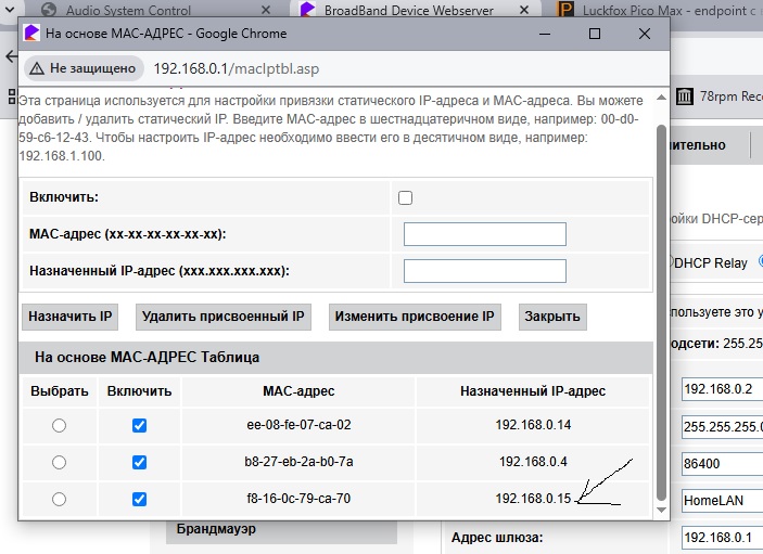

не помагает !
У вас два ip зарезервированы старый и новый. Значит не все убили.
Выключить Лису
удалить в роутере все зарезервированные ip под Лису
перезагрузить роутер и компьютер
включить Лису
в роутере зафиксировать в статик ip

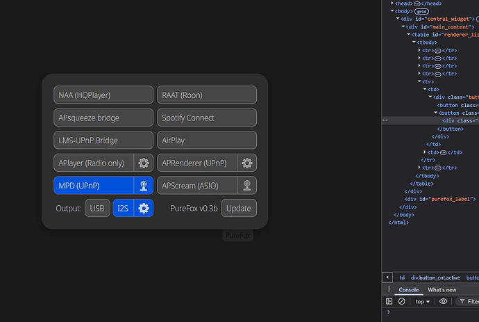

Страничку сверстал, осталось только интегрировать в проект
27 лайков
Спасибо, Александр ! Пиктограмма настроек asio не подходит. Поменять с Аплеером.
И Squeezelite (LMS)
В общем с учётом этого:
добавить или заменить? если заменить, то на что?
Заменить “APsqueeze Bridge” на “Squeezelite (LMS)”
