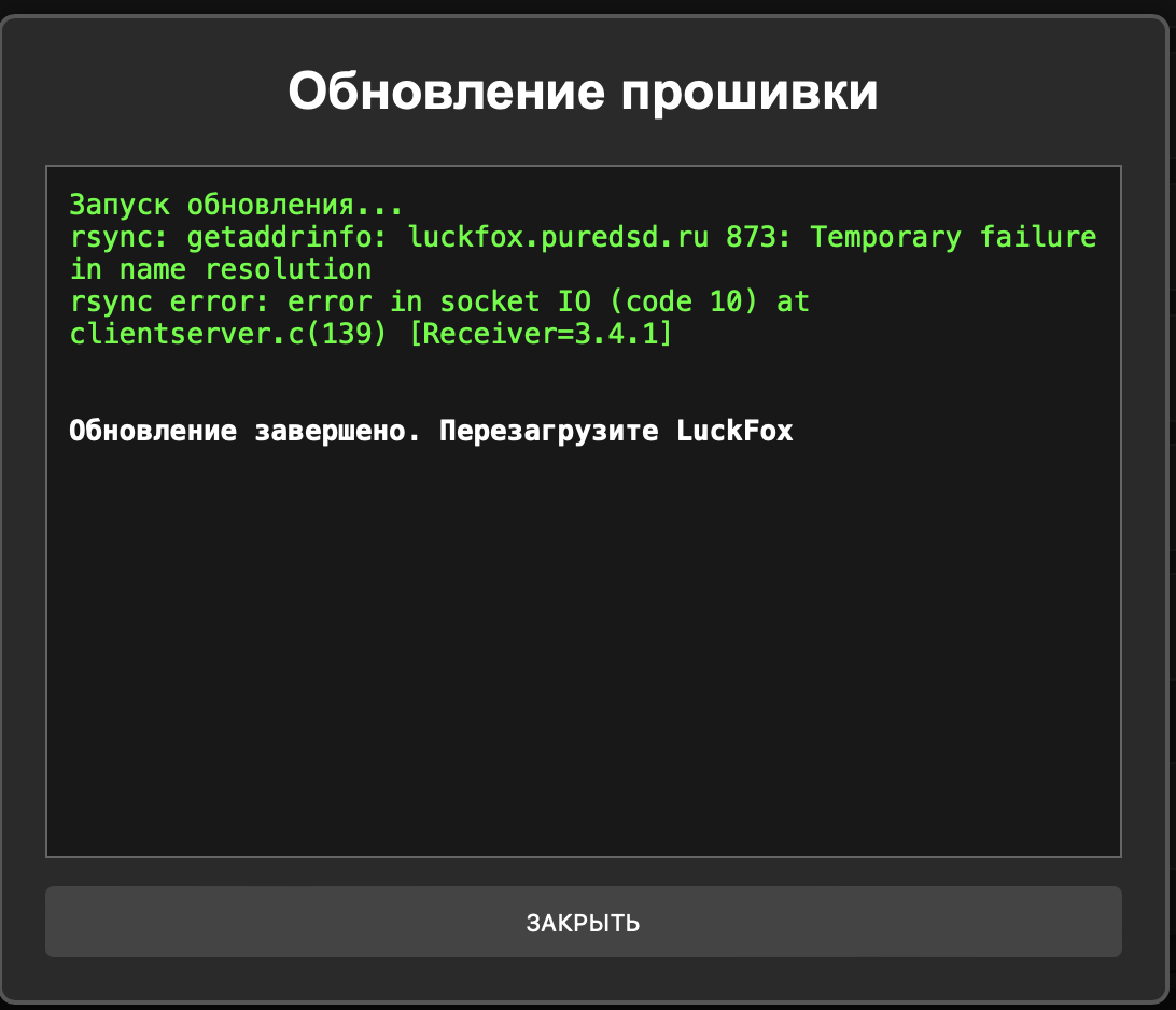

Для этой ситуации можно отдавать юзеру “Обновление не выполнено” или что-то в этом роде
В общем, после перепрошивки ROON активируется без проблем

Там же видно, что нет доступа к luckfox.puredsd.ru. либо инета нет, либо просто перезагрузить и ещё раз пробовать.
Либо нажали апдейт второй раз без перезагрузки между ними.
Я всего лишь отметил несоответствие текста сообщения и статуса, человека без опыта это может ввести в заблуждение, мне кажется. А ты сразу песком бросаться)
