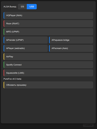

На USB у меня только один Truthear SHIO завелся
Другие никак

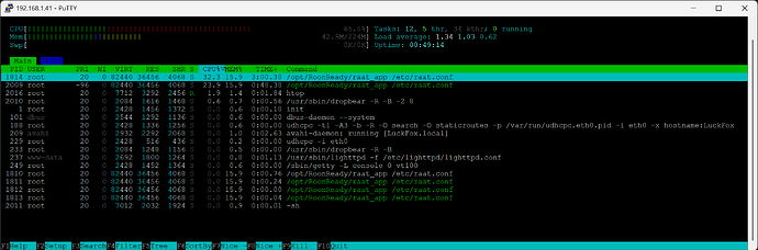

И еще заметил, включаю в морде NAA а Roon играет через Roon Ready :))
После чего в морде активен NAA и не переключается больше на RAAT , но играет через RAAT по факту.
Закрыл HQPlaуer и морду отпустило, снова кнопка работать стала.
Roon AIFF 32/768
