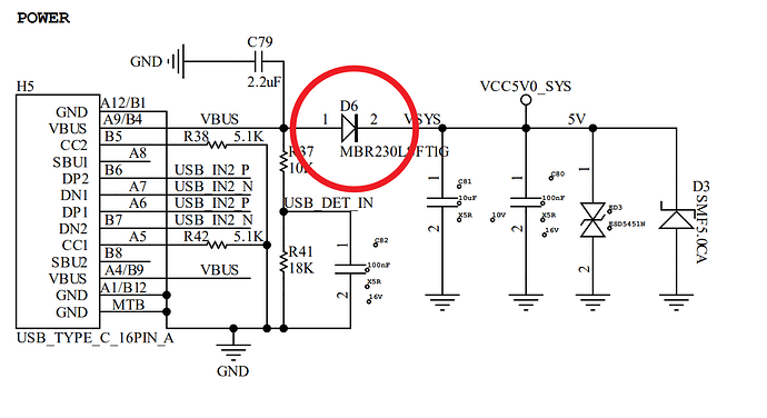

В моделях Luckfox Pico Ultra и Luckfox Pico Ultra W добавлен порт USB-A для удобного подключения периферийных USB-устройств. Однако важно отметить, что USB-A и USB-C нельзя использовать одновременно. Благодаря использованию микросхемы-переключателя для выборочного подключения порта USB Type-C или USB Type-A можно эффективно избежать конфликтов сигналов и проблем с управлением питанием, обеспечивая стабильность и надёжность системы.
  • Когда порт USB-C будет включён, соединение USB переключится на порт USB-C .
  • Если порт USB-C не подключен к источнику питания, USB соединение переключится обратно на порт USB-A (в основном используется в сочетании с модулем POE или внешним модулем питания).
Скорее всего таки при внешнем питании Type С не запитывается с платы, походу он только от себя самого питание получает через внешний Type С кабель, потому и не заводились у меня с него цапы и не светилась индикация.
Ткните кто нить в Type С с питанием от пинов :slight_smile: Я только завтра вечером смогу, ито не точно.
Если это так, то в стоке Type С не получится пользовать для подключения ЦАПов.
До нее не доходит ещё. Цапы по usb кабелю не видятся.
12 сообщений было перемещено в эту тему: Флудильня обо всем
Посмотрел схему
На Type-C разъеме вроде как диод висит :slight_smile:
Но показано только с одной стороны, как будто вторая сторона разъема где дублируется питание вообще в воздухе. Если так, то оно по хорошему только для прошивки годится.
