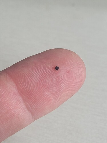

Ювелиров мало… )))
Родной dc-dc на 3.3в , ну очень мелкий)))
какая биометрия)
