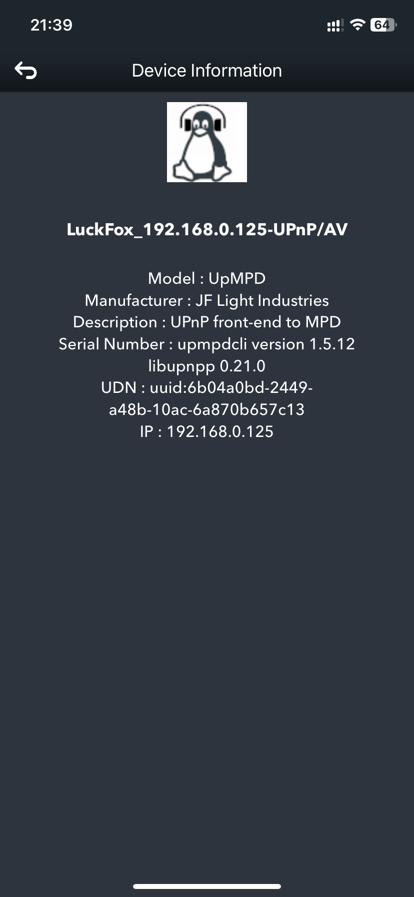

У меня с такими настройками
Вот так показывает linn:
При этом мконнект видит вот так:
Не знаю уже что делать :frowning:
Мконнект в свойствах показывает:
