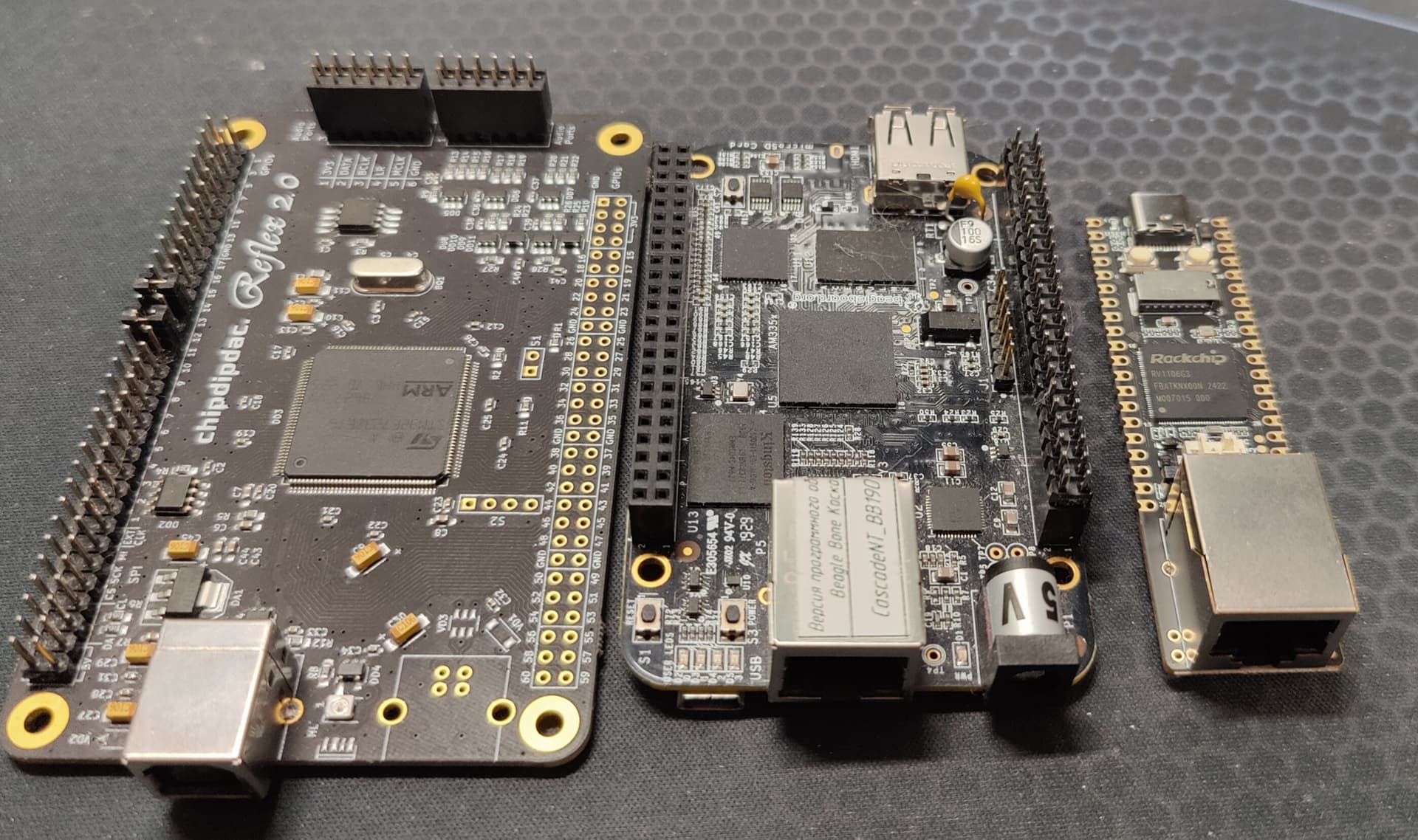

Приехало чудо техники
Размер конечно удивляет.
