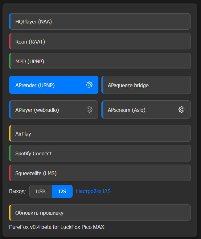

Beta 0.4 для MAX. (нужно было догнать Ultra по версии)
Основные изменения в веб интерфейсе + оптимизация для мобильных браузеров.

В Chrome норм. В Edge норм.
В Yandex браузере шестеренки немного через чур большие :slight_smile: Причем и в мобильной и в десктопной версии.
Сбросил кеш и стало правильно.
Только центровка в десктопной версии не посередине страницы как раньше, а ближе к верхнему краю по середине.

LuckFox_MAX_b04.zip
А в WEB интерфейсе версия не должна меняться же?
А то показывает так же 0.3 версию.
Или должно поменяться уже?
У вас ошибки при обновлении не было случаем, как у меня?
Если была, то через usb.
Должна
Ошибки не было, но и показывает версию 0.3 так же
Я просто думал, это так, что типа версия обновляется, а номер не меняется.
Как раньше было сделано так, писали здесь.
