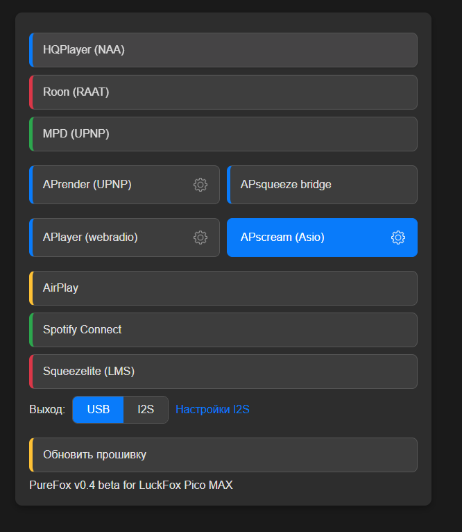

В панельке обновления ошибка выскакивает относительно недостатка места.
У меня выскакивала. Обновлял через USB.
Может файлы с логами место едят ?
Перед обновлением может их затирать и делать sync (для того чтобы применить изменение)
Тоже закончилось место. Но зато куда-то ушла проблема с остановкой процесса ap2renderer поднятая здесь: Luckfox Pico Max (Ultra) - endpoint с внешними клоками на Rockchip RV1106 - #4473 от пользователя maxicom
Если обновление онлайн делалось 0.2->0.3->0.4. То там оставался мусор в виде 8мег старых имиджей. Впредь буду это учитывать.
Да и вааще начиная с 0.3 версии скоро можно будет выбирать на какую обновляться. Практически готова система обновлений с историей версионности.
9 лайков
Получится с usb не обновиться из за этого ?

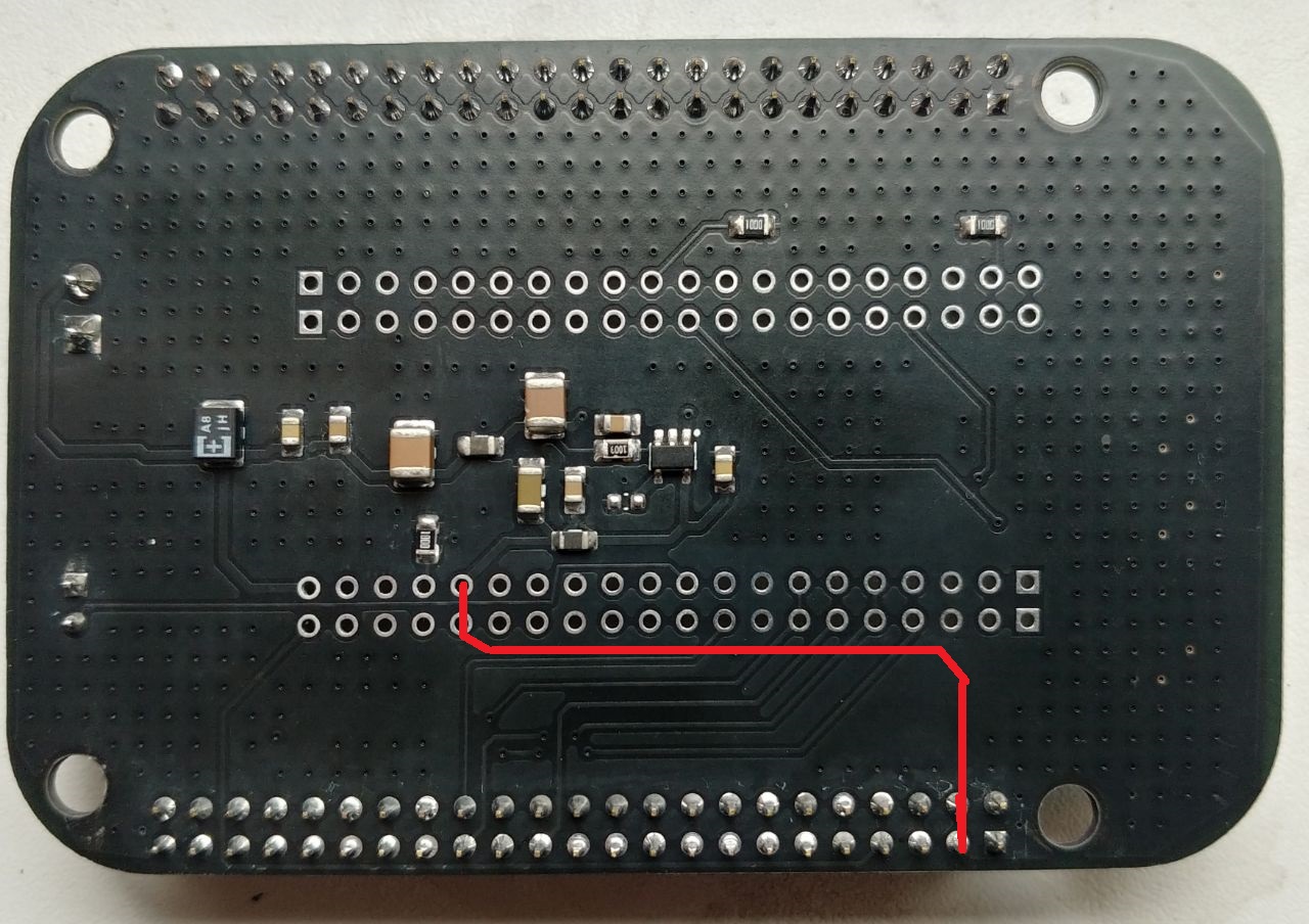

обновил через usb. удобное меню . PPY`s ReClocker for BeagleBone через плату переходник (плата VKhrychikov + дополнительная линия питания 3,3в )замечательно работают !Спасибо,Павел!

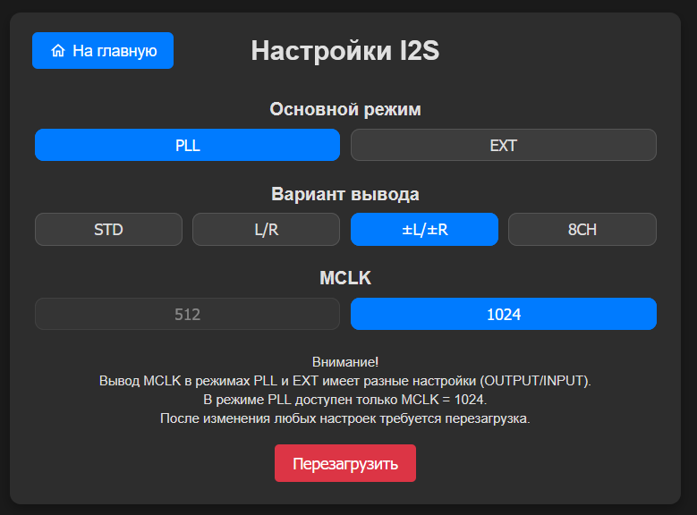

p.s.извините за назойливость,но поинтересуюсь : режим ± r/±l (для КШ1) стоит ожидать в ближайшей перспективе?
Его сделать проще чем даже добавить дополнительный элемент управления в вебке.

Павел,если есть возможность добавить или подсказать как это сделать ( через ssh) , буду признателен!

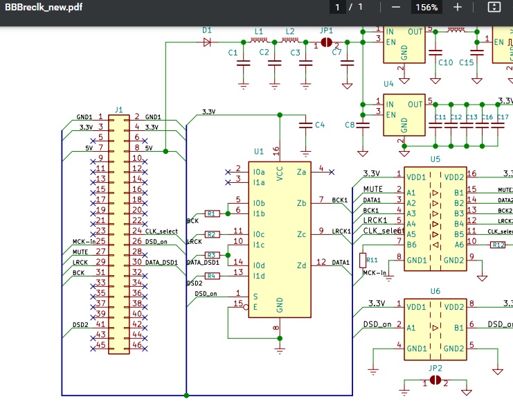

А можно буквально одну подробность? Эта доп. линия питания с моей платы (версии 2), или извне (то есть использовалась моя плата версии 1), или извне, но с моей платой версии 2 (то есть не подавалось с неё питания 3V3)
Завтра добавлю в апдейт. Но проверять не на чем.
Обновил через USB провод, получилось теперь.
Вопрос по поводу обновления- в новой прошивке ранее настроенные каналы радио в MPD слетят ? Если да, то как заранее их выгрузить и сохранить?
Beta 0.4
Да. Каналы радио слетели.

Естественно, если вы пишите прошивку через USB, то это будет новая система.
Для сохранения, нужно спасать файл http://luckfox/radio.json
Во время онлайн обновления этот файл добавил в исключения.

“дополнительное” питание 3.3в от самого лисенка. подпаян провод от pin 36 luckfox на переходной плате к контактам 3,4 бигля.
преобразователь 3.3 в не распаивал. это питание берется напрямую от самого лисенка

На всякий случай - если распаять, то есть вероятность, что услышите улучшение
вполне возможно. это задел на будущее
