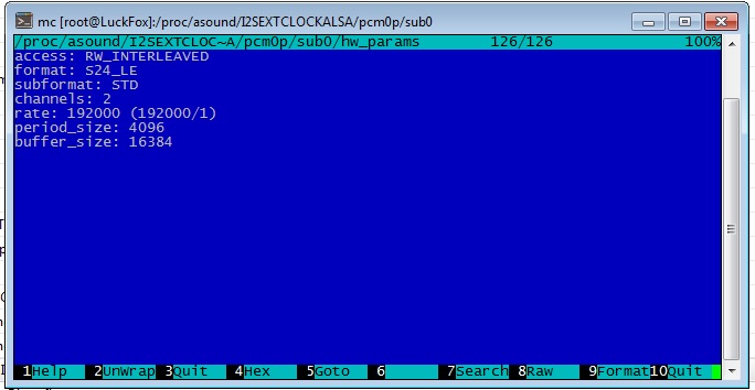

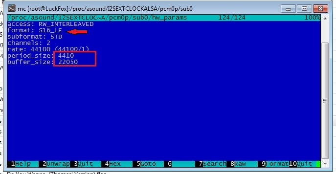

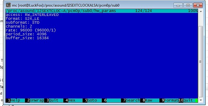

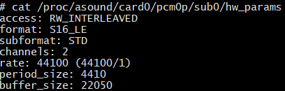

размер буфера одинаковый от 48 до 192. а у 44.1 буфер другой. это имеет значение?
44.1
48
96
192
вот 44.1 в режиме APRender

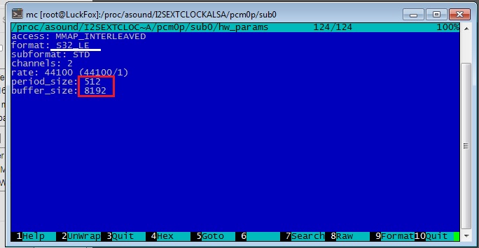

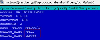

вот такое нашел еще,но это скрин из ветки на дастерео
откатился на v 0.3. режим iis pll по MPD замечательно играет от 16\44.1 до 24\192.

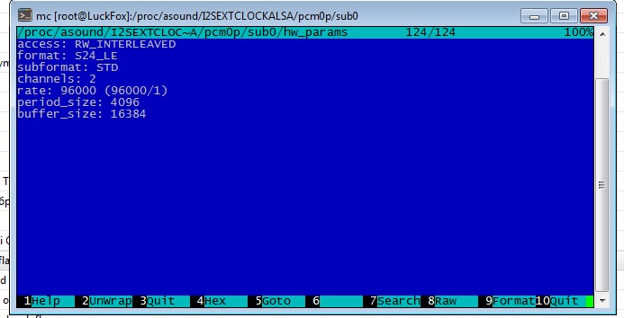

просмотрел аналогично вешевыложенных скринов hw_params прошивки v 0.3 .
все в точности такое же. значит дело не в буфферах
