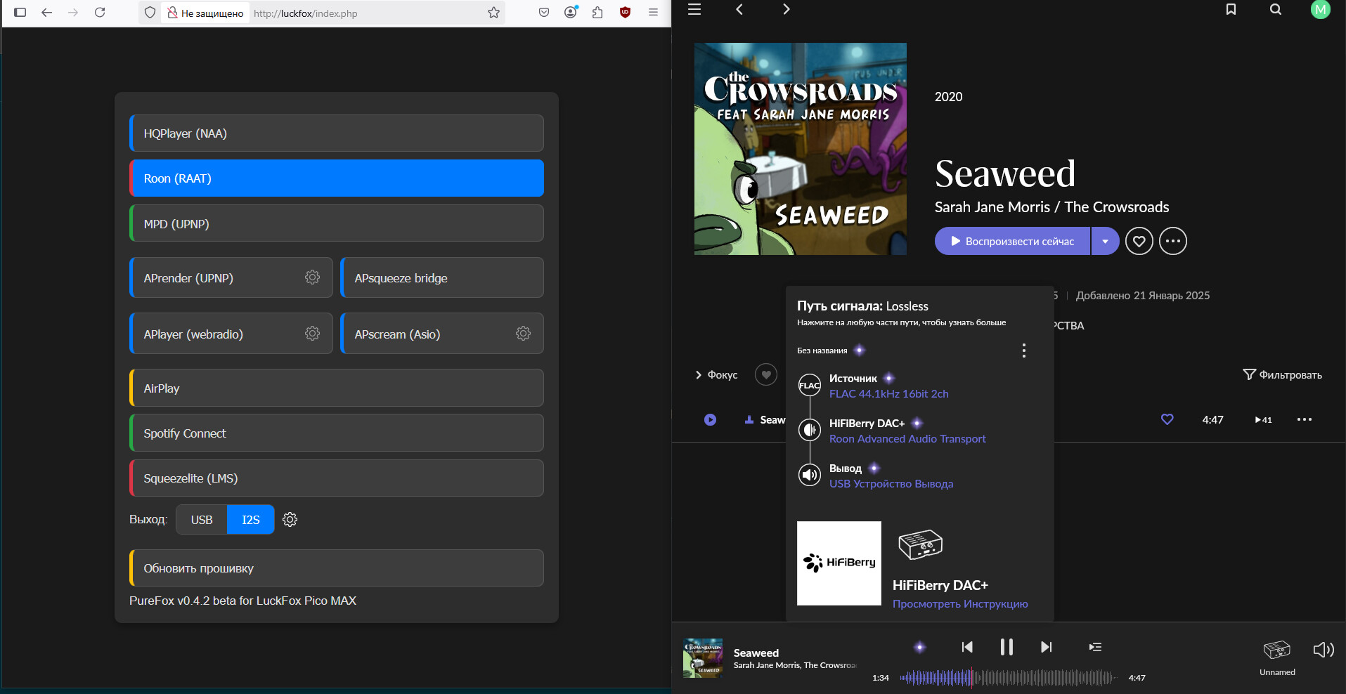

Roon работает

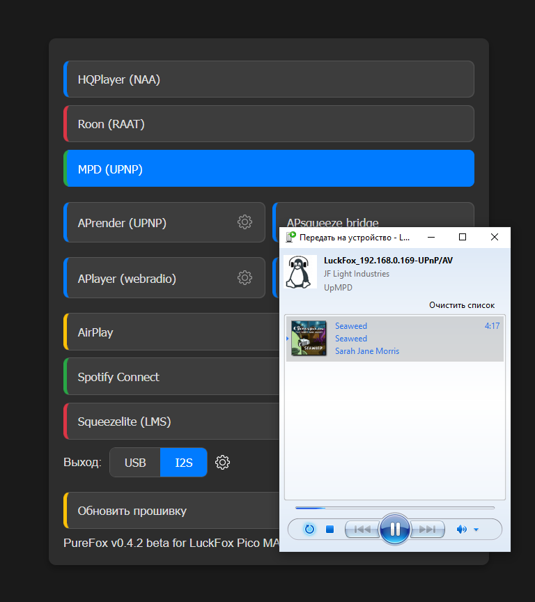

MPD тоже поёт

Roon
  • AIFF, WAV, ALAC, FLAC 16/44.1 БЕЗ ЗВУКА
  • AAC и MP3 16/44.1 воспроизводятся СО ЗВУКОМ + легкий шум.
MPD + Audirvana
я с пристрастием не мучил, у меня только FLAC 16/44.1 был без звука
Все это с интерфейсом i2S-HDMI + SMSL DO400 (ESS 9039PRO)
У других, у кого аналогично не знаю какие железки, но ровно такой же результат.

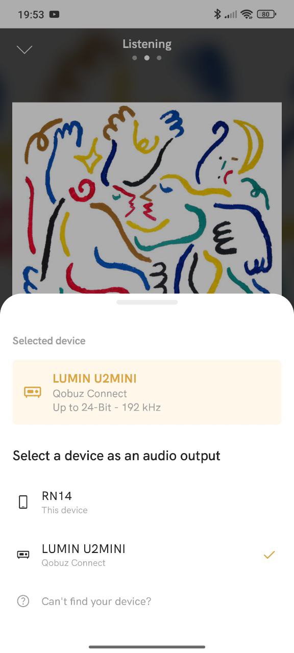

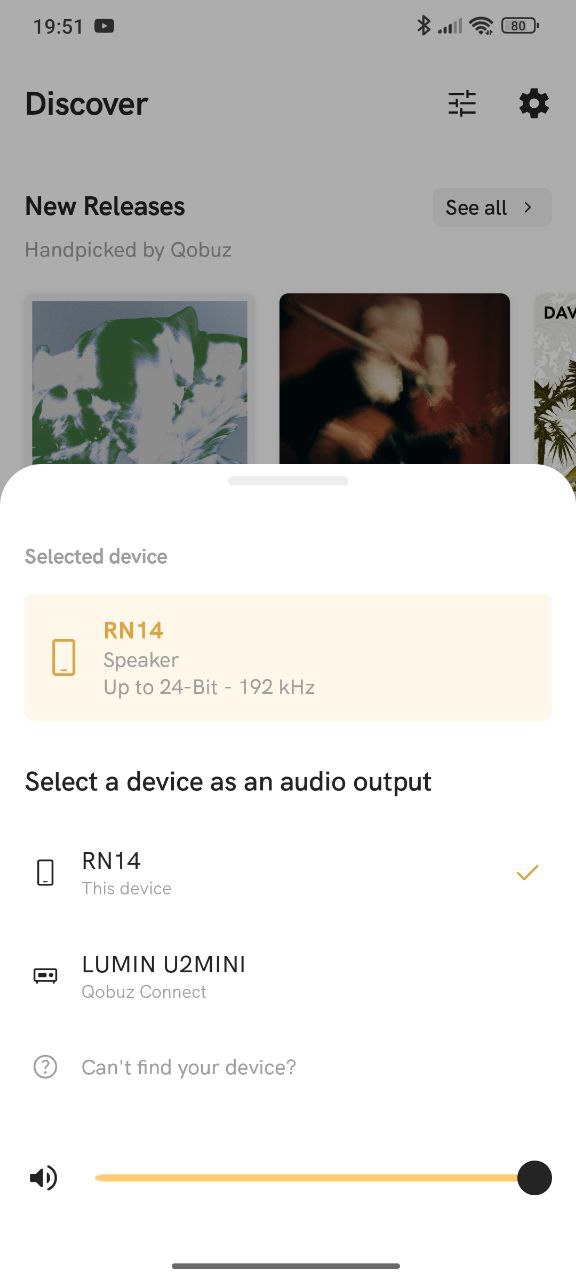

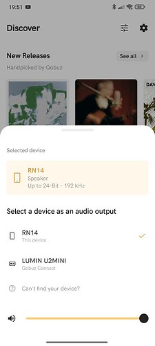

Может я не до конца понимаю и знаю ситуацию, но на люмине коннект работает.
