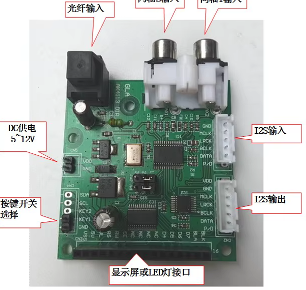

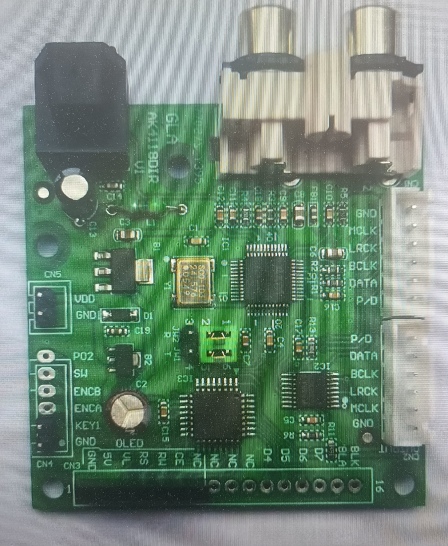

ak4113 на плате? или 4118?
Спасибо, Виктор. Это читал и видел распиновку для платы МАХ. Для версии ULTRA не нашел ни тут, ни на сайте Лисенка…
Плата АК4118
фото не соответствует ак4118.
может вы имели ввиду это:

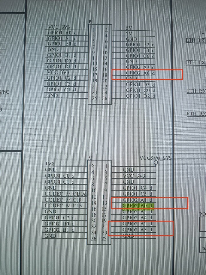

ближе к середине темы есть упоминание о пинах ультра для iis.
Да, моё фото 4113, другой под рукой не было. Но смысл от этого не меняется :slight_smile:

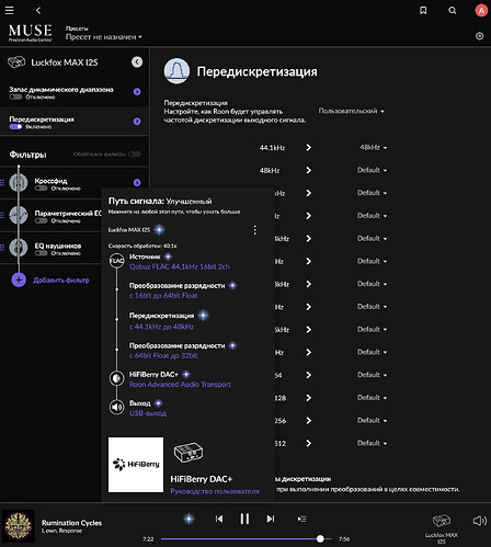

Все также отсутствует звук на 16/44.1 lossless с Roon и MPD lossless и lossy
Обновился в морде до 0.3 и появился снова звук на 16/44.1…

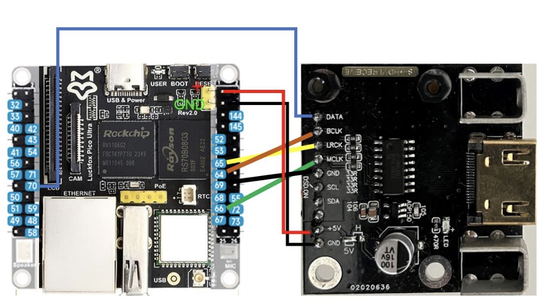

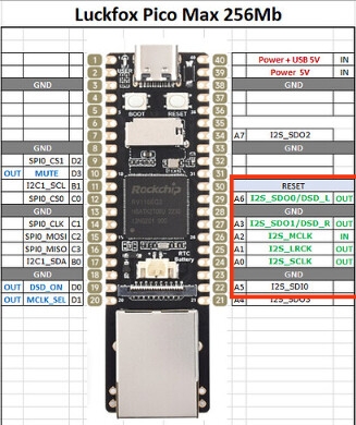

примерно так. сами сигналы соотретствуют iis макса . (а0-а3,а6).

гребенки ультры .
один сигнал берется с второй гребенки.
думаю тут уже проще будет разобраться при желании)

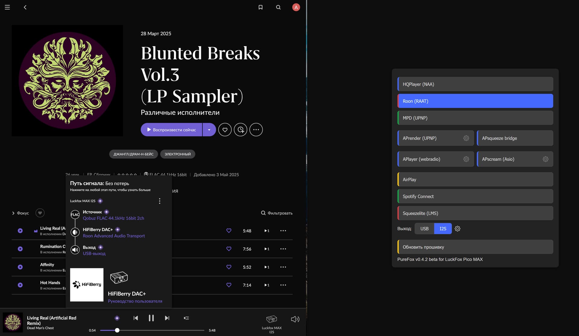

Я, прошился на 0.4.2. Всё работает.
Напомню, у меня теперь опять MAX по i2s на LHY audio плату, на coax. PLL/STD - 1024
Единственное, что не смог включить, так это Apscream (ASIO). Появились какие-то настройки, может, чего не включил.
P.S. - Apscream, тоже, включился.

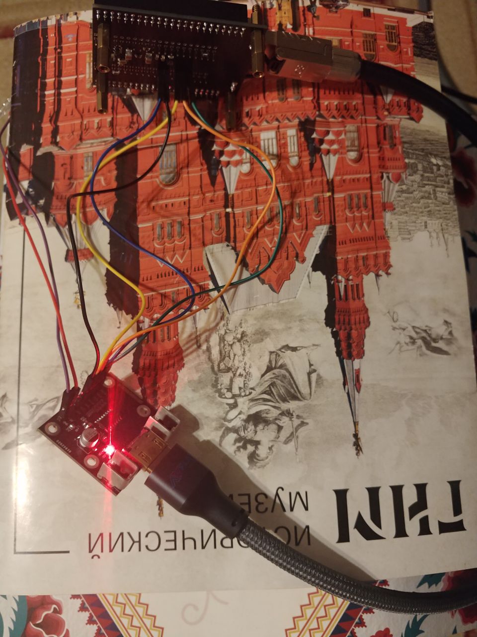

I2S Luckfox MAX - треск и шипение Flac, Wav и т.д. 16\44
так i2s подсоединять нельзя… нужно покороче проводки и проверьте правильность подключения.

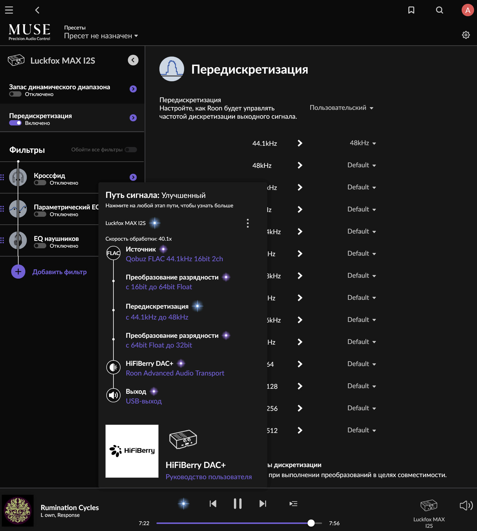

Переводим в 44/16 в 48 и все отлично работает…
Треск из-за длины.
Почему сейчас нет треска? Длина та же Про длину понятно нужно уменьшать это проба второй платы теперь черной, белая тоже шипит на 44.1\16
Первые впечатления от прошивки 0.4.2. Все работает быстро. Глюков на различных рендерах не заметил. Ничего не отваливалось и не трещало. Пока, очень, нравится.
