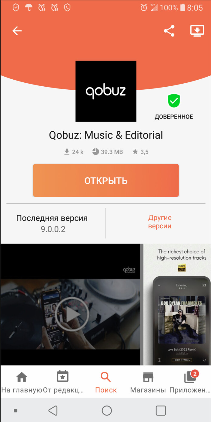

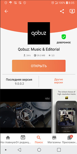

А что за юсбисты седьмого дня такие?
Приложение Qobuz для андроида. С Aptoide.

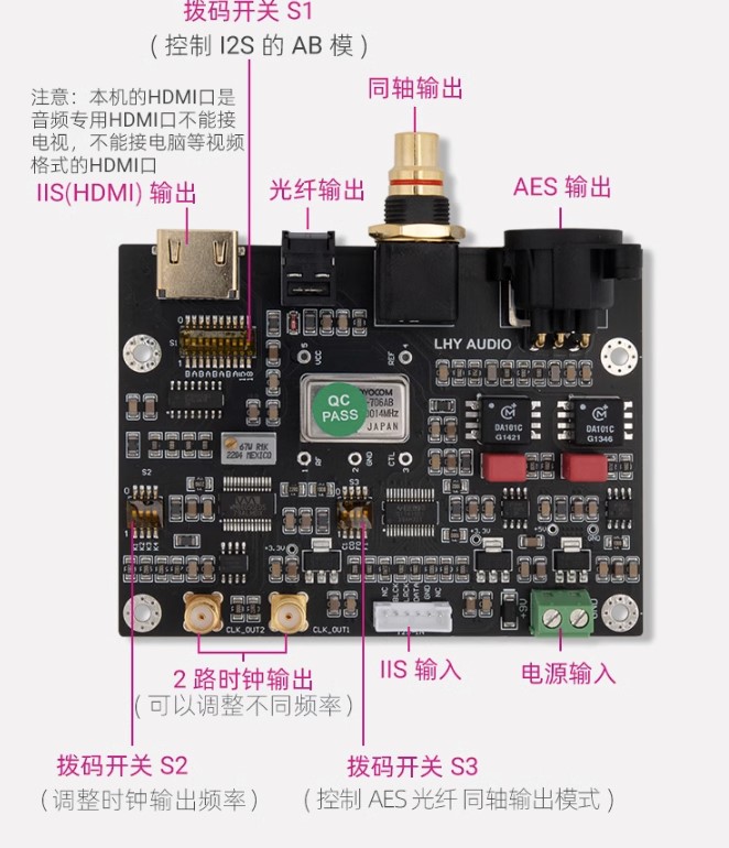

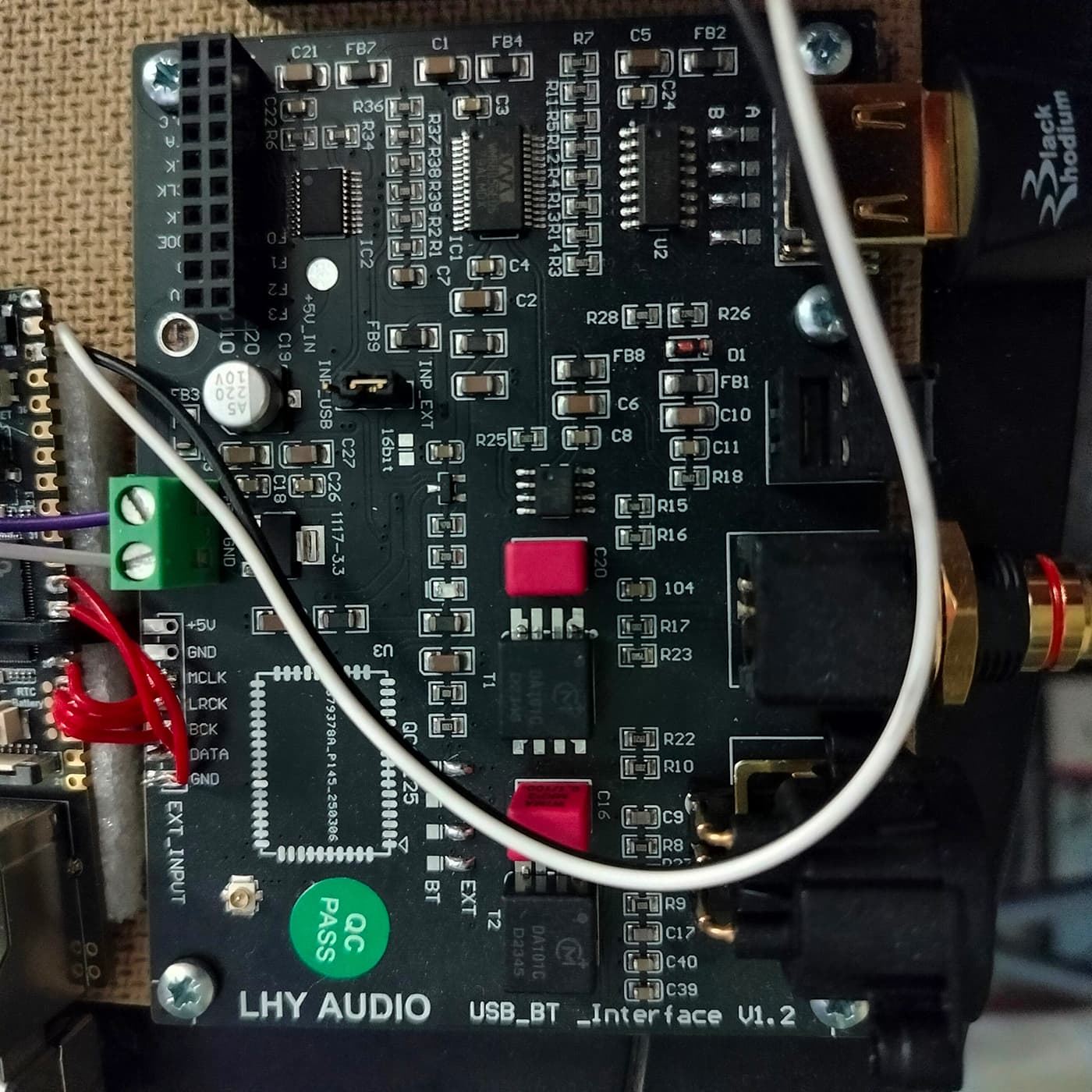

А у вас такая плата?
Тактуете тоже от нее?
Себе выбираю, боюсь промахнуться ((
Не совсем, у меня на плате нет клока. Тактуется от Лисенка, использую режим Pll 1024.

Такую тоже видел.
Знать бы - заработает ли та, которая с генератором на борту.
По идее - может быть еще интересней результат.
