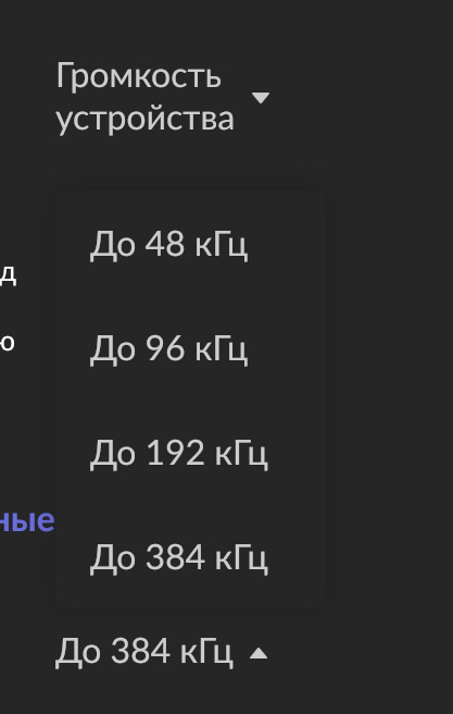

Почему 44 нет ?
Пинг есть? IP выдан? В браузере по IP тоже не заходит?
написанно же “До 48”
Значит 44.1 есть! :slightly_smiling_face:
