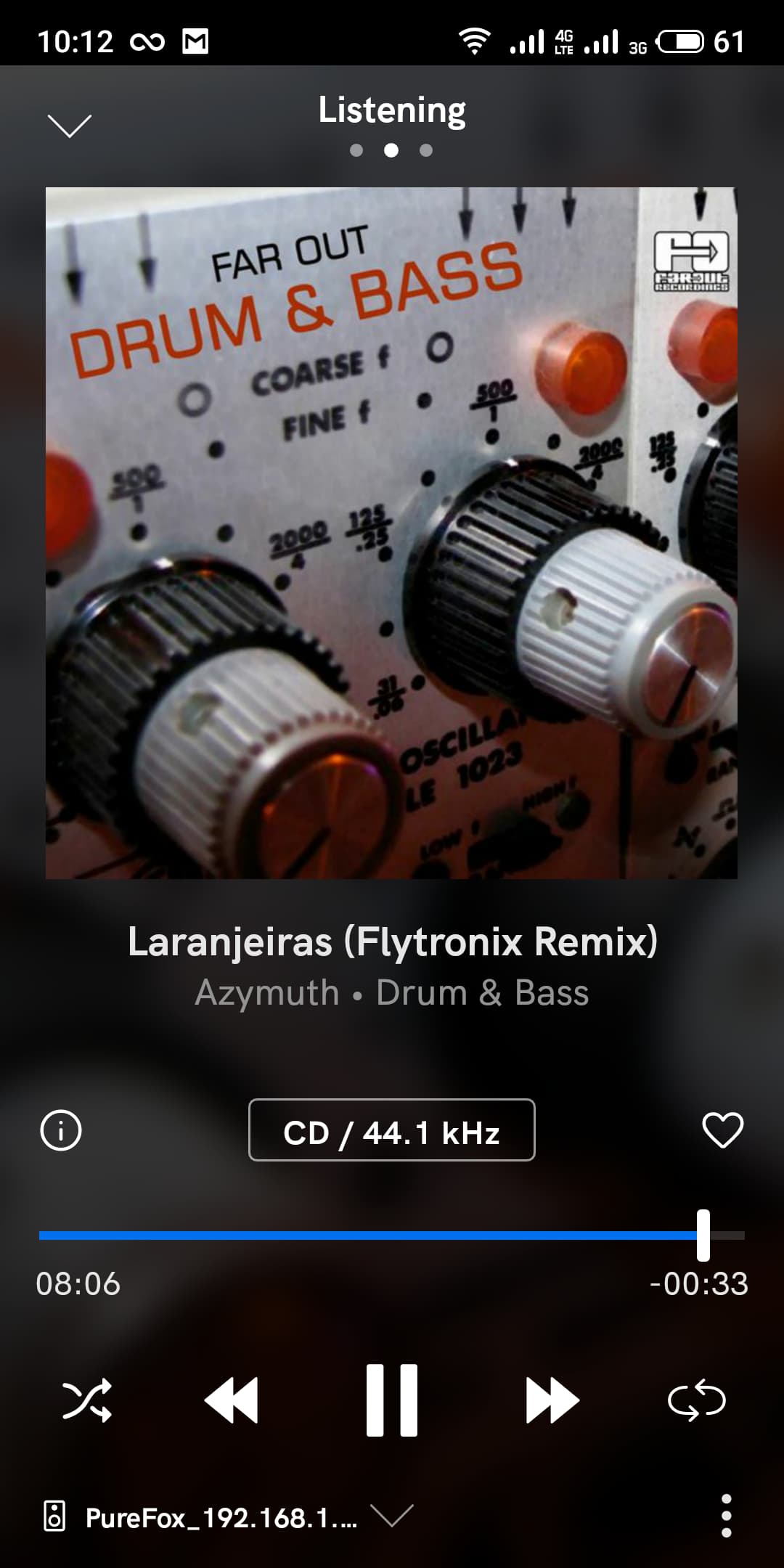

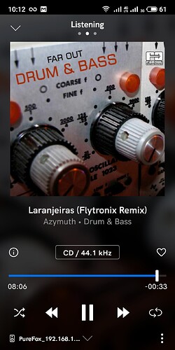

Работает! Спасибо разработчикам!

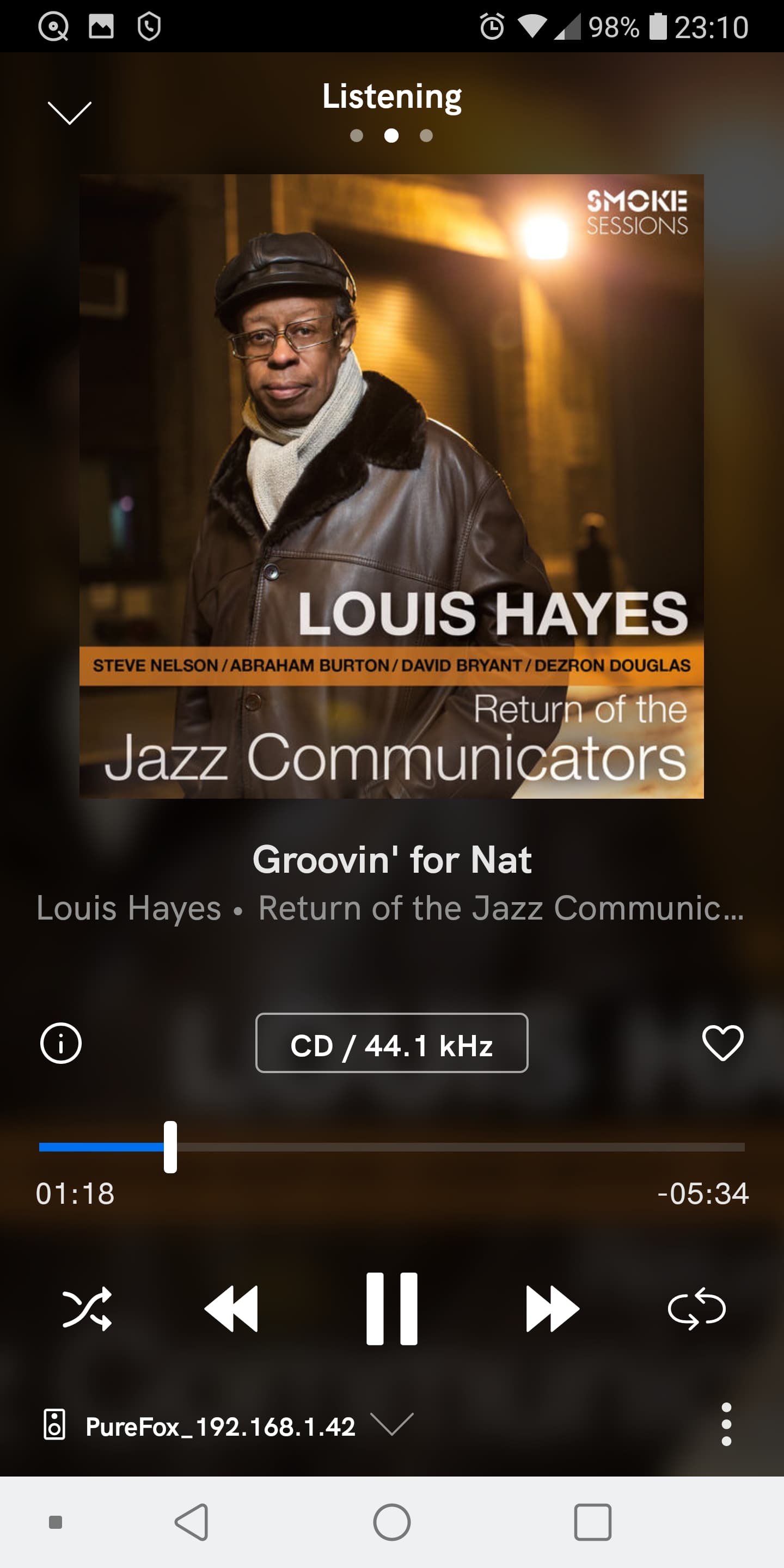

Подключил на КШ2 - работает!
И на fiio k11 r2r работает)

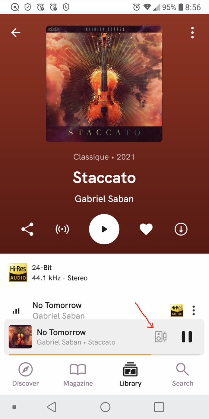

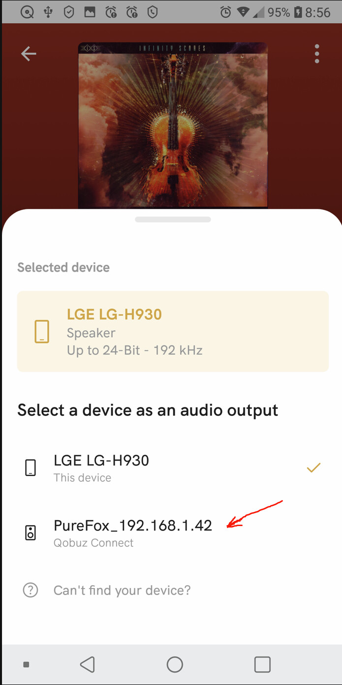

Прошил второго Лисёнка, от него заработал Кобуз коннект на КШ2.
Только пока есть нюанс, с ПК из родного приложения Кобуз Лисёнка видит и играет, а вот из родного приложения на смартфоне не видит.
Буду разбираться, скорее всего что-то на моей стороне не так.
