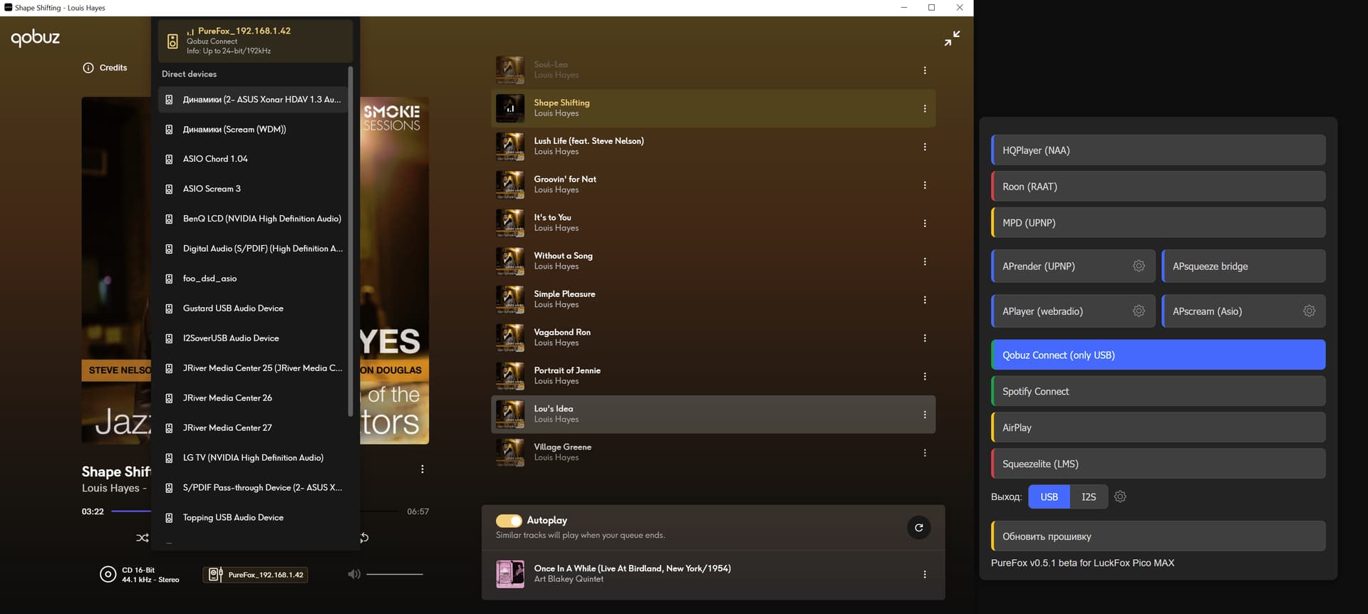

  1. Добавлен Qobuz Connect пока только для USB
  2. Кажется пофиксена проблема 44.1 (сам проверить не могу, у меня проблем не было)
  3. I2S PLL в этой прошивке с “не верным MCLK”. Так что только для цапов без MCLK.
  4. Теперь работает сигнал mute на 10 пине Max
  5. Переименован в PureFox. http://purefox
Кнопка update откатит прошивку на версию 0.3

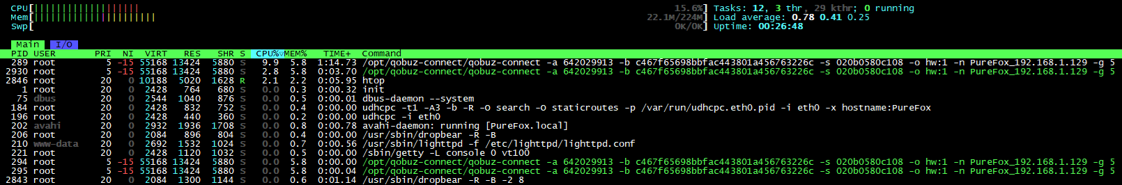

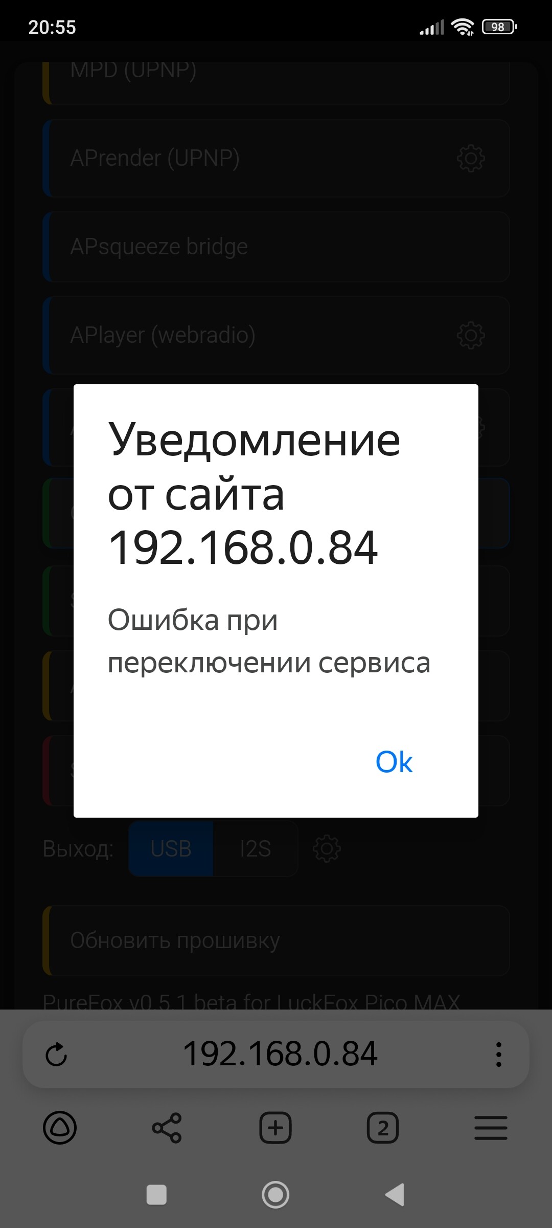

выдает такую ошибку при переключении на qc.

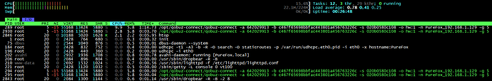

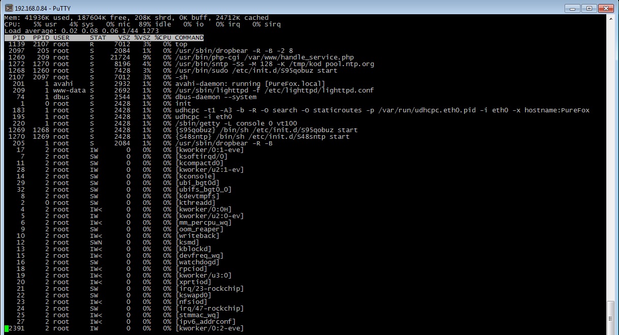

top

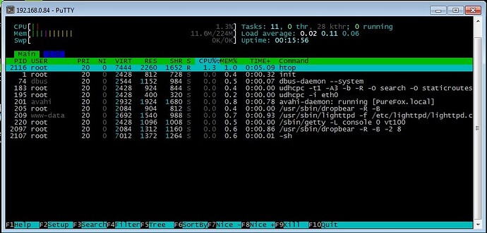

htop без выбора

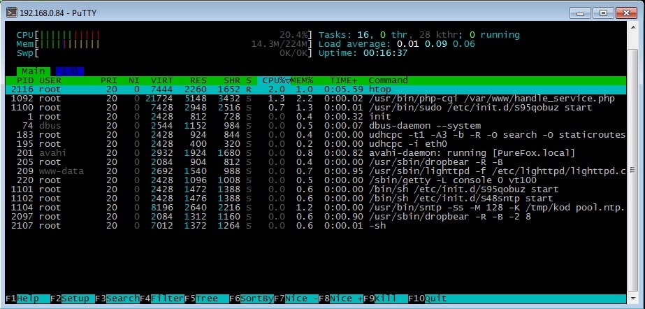

htop при выборе QC

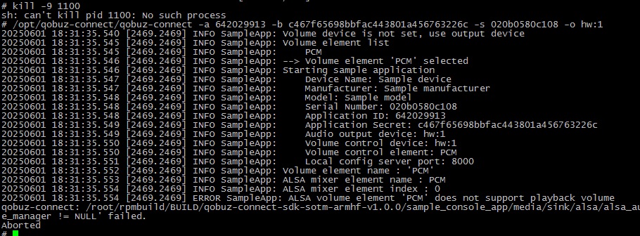

Кобуз коннект капризный. Если цап не поддерживает команды volume, mute и pause/resume, то не запустится.
Убейте скрипт запуска kill -9 1100
И потом просто из командной строки запустите:
/opt/qobuz-connect/qobuz-connect -a 642029913 -b c467f65698bbfac443801a456763226c -s 020b0580c108 -o hw:1
Собственно из за этого и не запускается в лисенке на I2S.

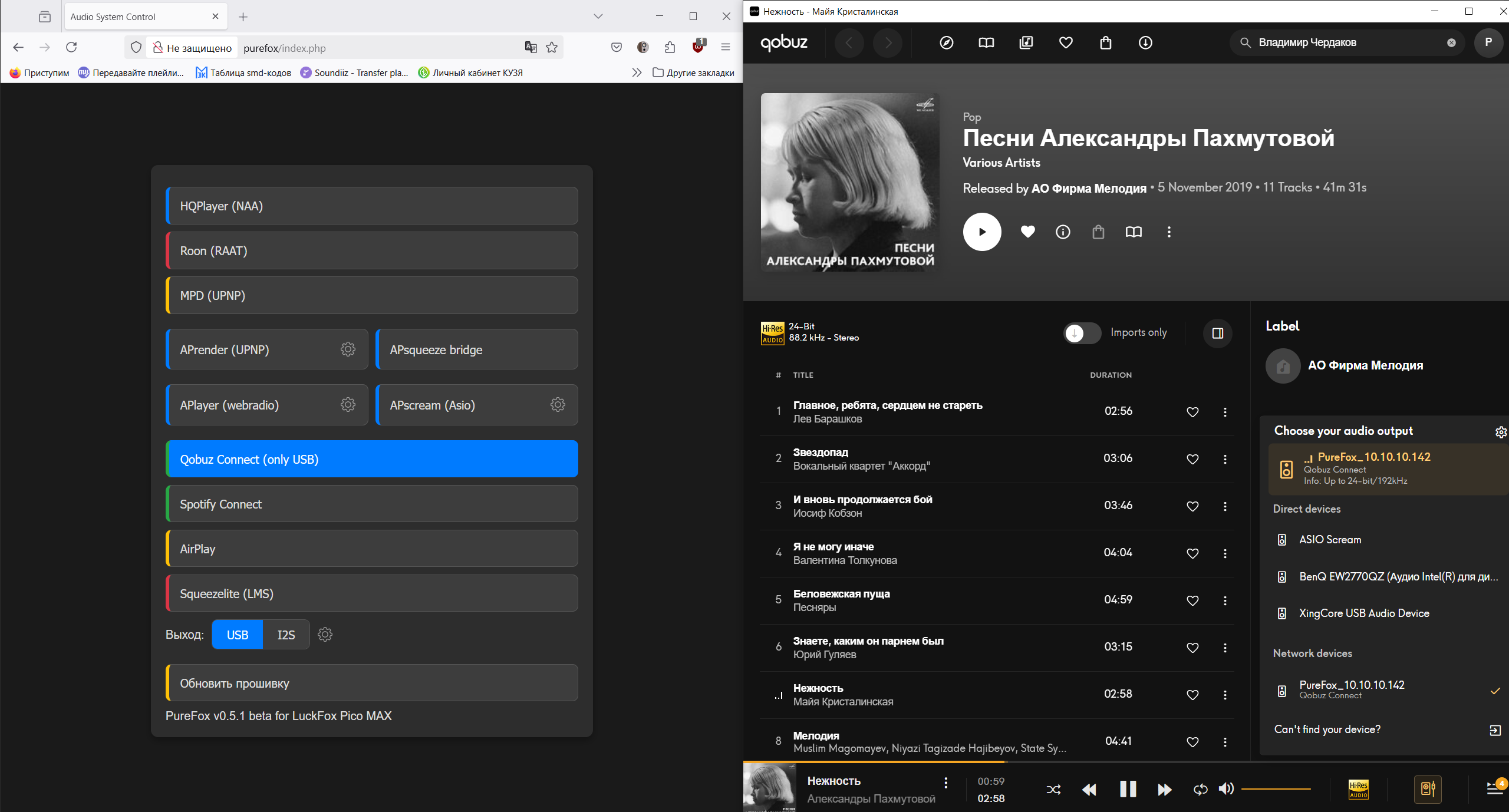

Спасибо Павел! Всё Работает! (Luckfox по USB)

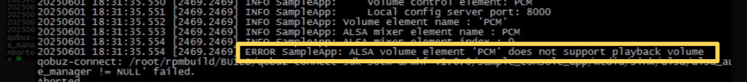

В логах видно, что ваш цап не поддерживает команды регулировки громкости.

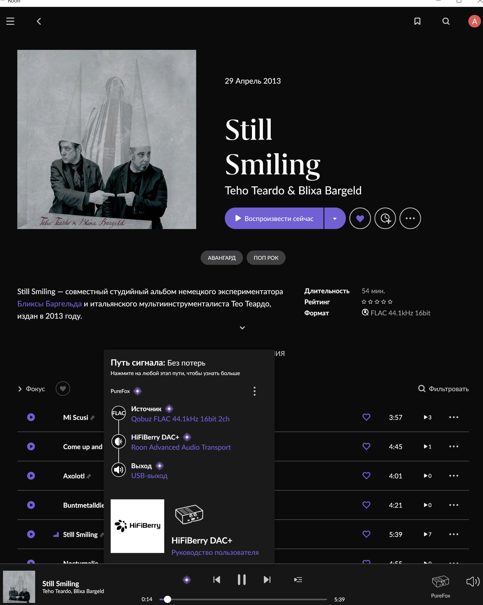

С 44.1kHz 16bit проблем более нет! Отлично играет!
Жаль! значит буду пробовать другой цап.

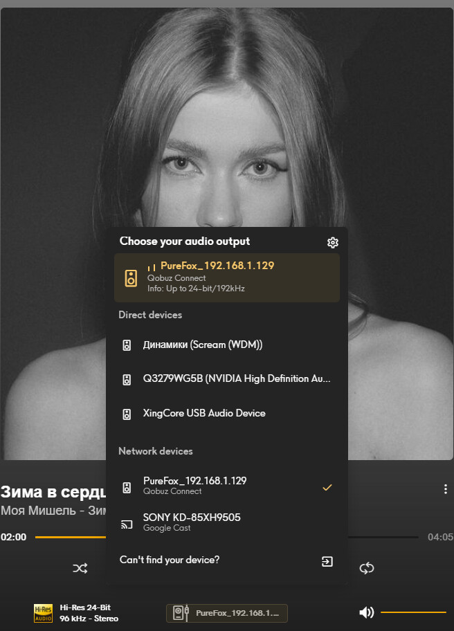

четыре Qobuz Connect - так задумано?
Это форки. Нажмите Ctrl-H, если это смущает.
А кобуз то где запускать с телефона !
Из родного приложения
