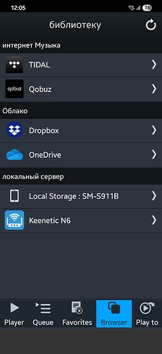

воспроизвести файл в mConnect из Local Storage.

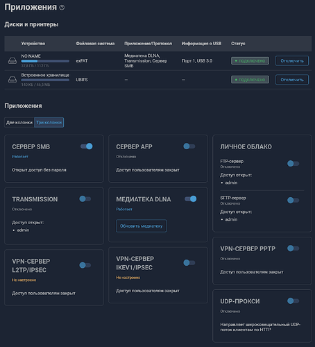

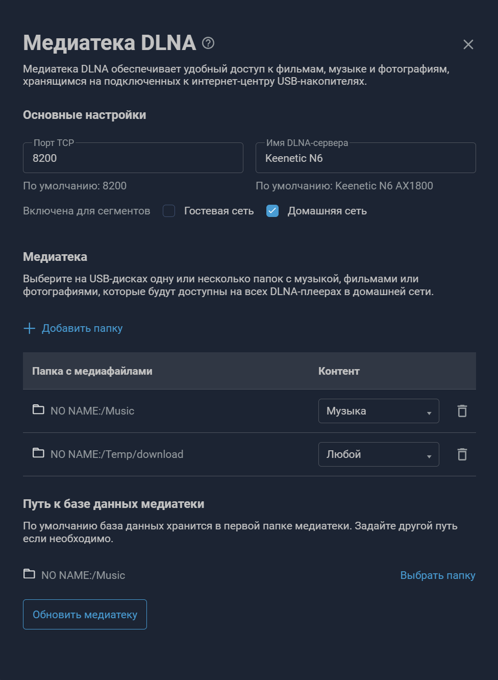

У меня Медиа библиотека поднята на Keenetic GIGA.
Никаких особенностей не заметил.
Первый раз библиотека сканировалась больше суток. Сейчас работает стабильно.
Видится как с ПК, так и со смартфонов в подсети.

Всё правильно. У меня только дома три роутера Кинетик стоит (не прошитых, нормальных). В одной сети.
И на всех есть DLNA сервер.
И всё играет.

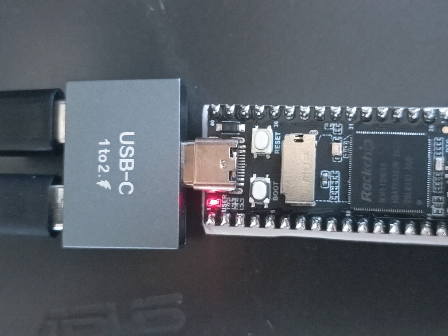

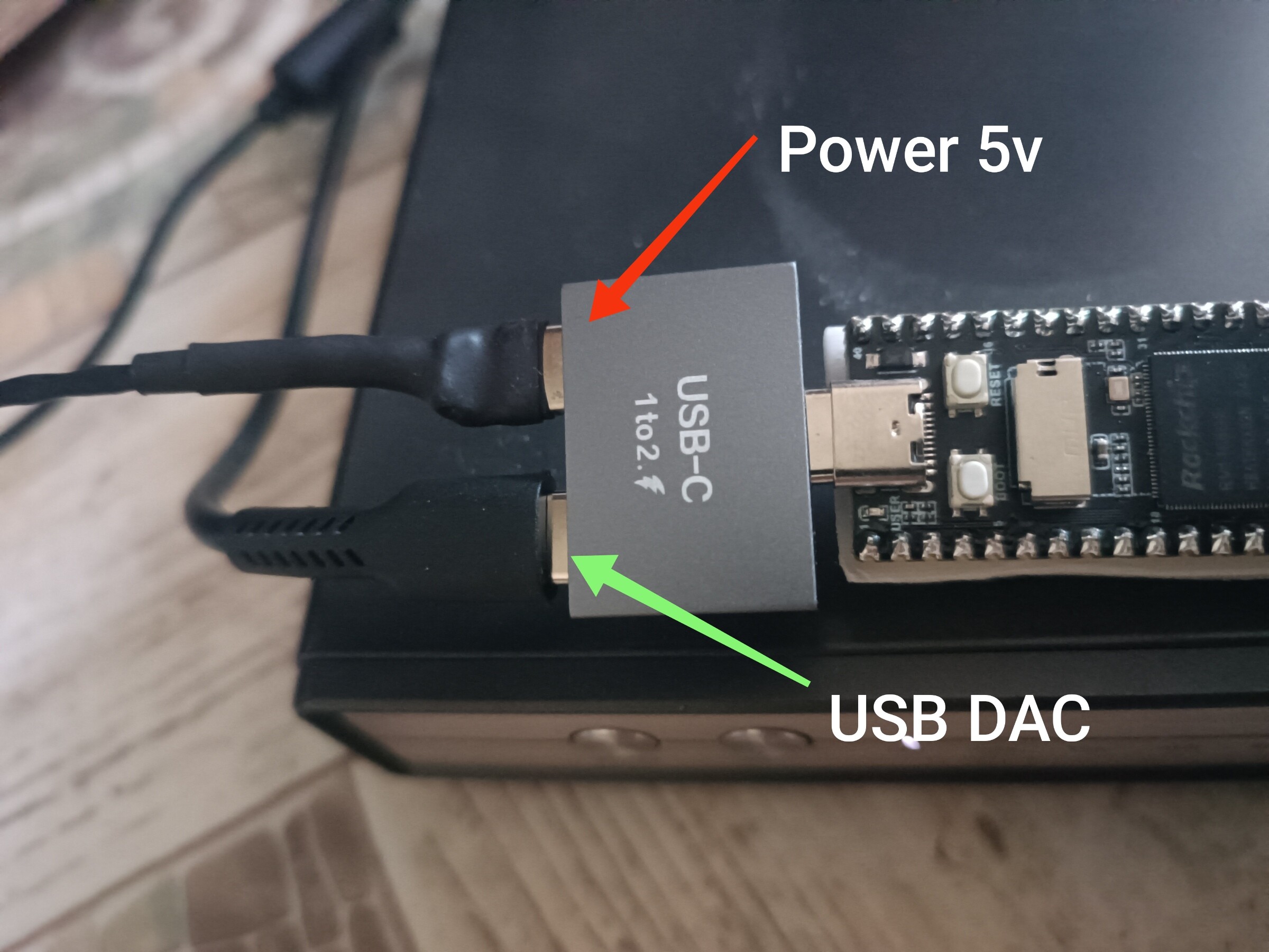

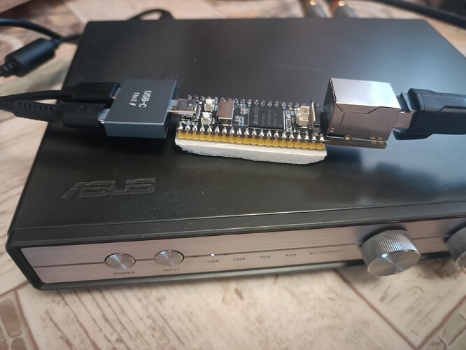

Подключение с минимальными затратами:
зарядник 5в, разветвитель usb-2usb (
подключен цап по usb.
Работоспособность данного разветвителя подтверждаю.

подключено так:
