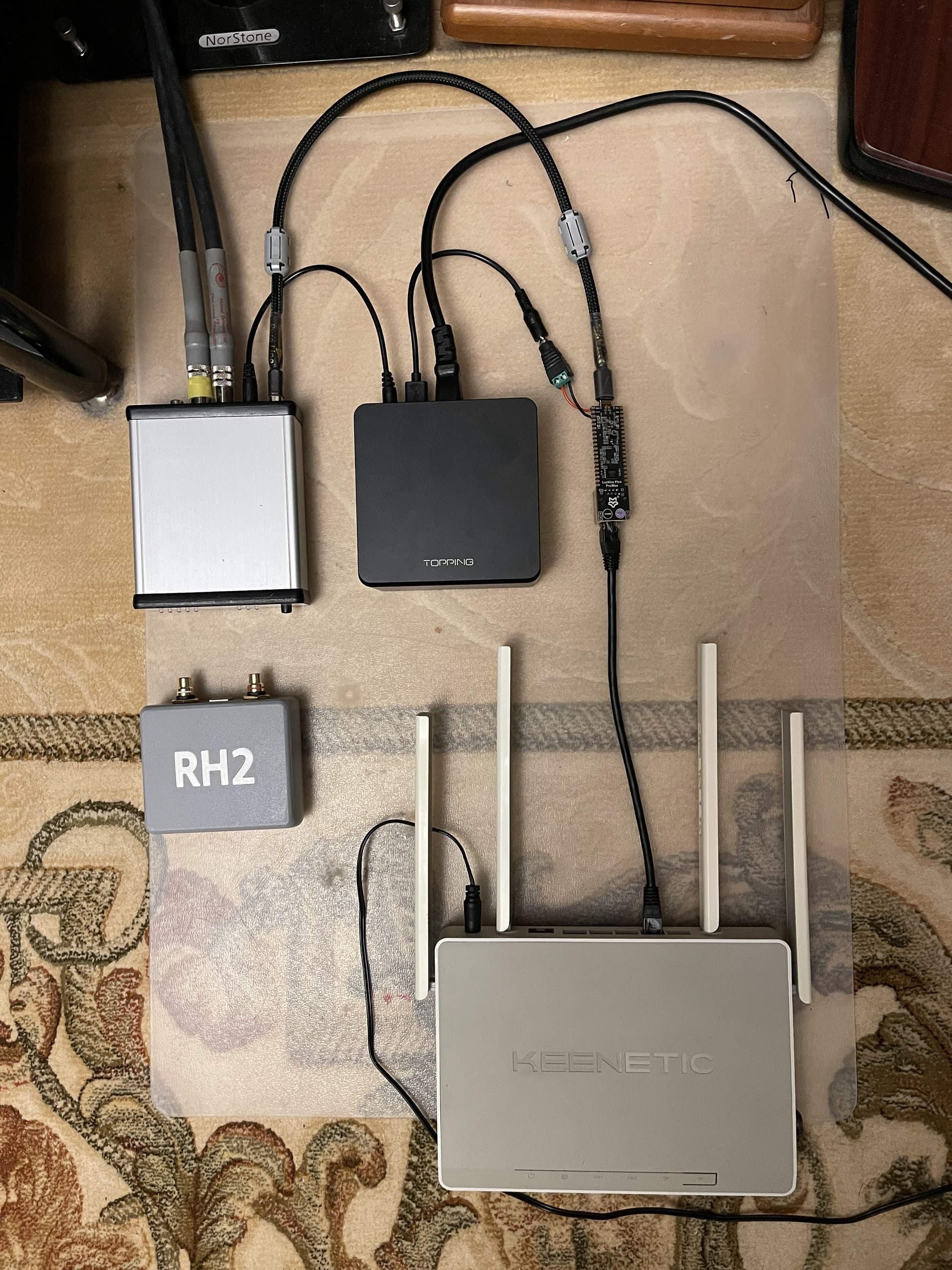

Собрал и подключил собранное “железо”:
Но система “не взлетела”

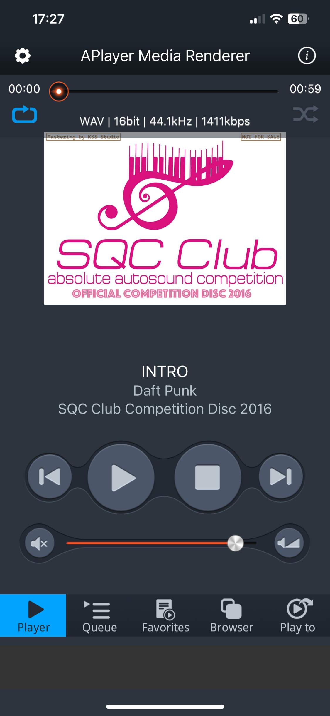

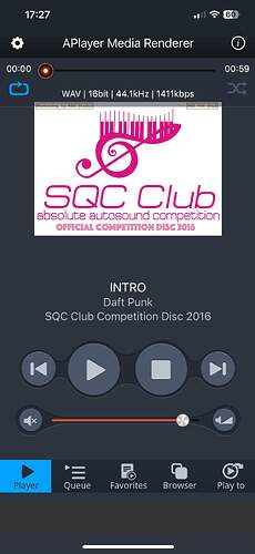

Нет проигрывания файлов через APlayer Media Renderer.
На Лисенка установлена последняя версия 4.0.

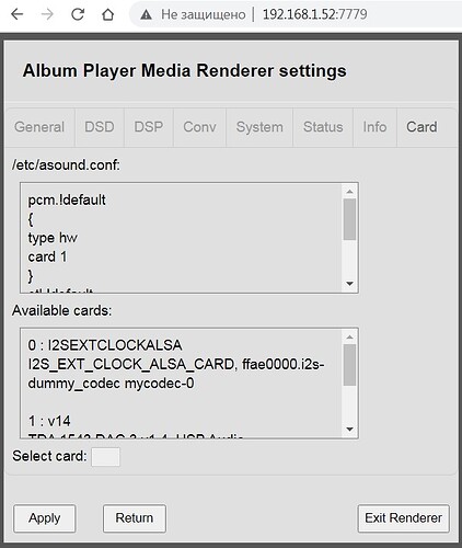

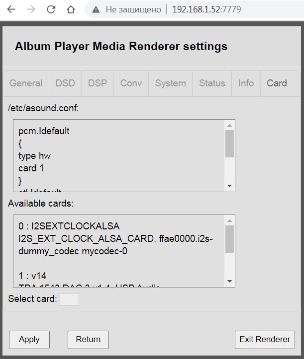

ЦАП - DAC3 TDA1543 “Француз” лисенком видится:

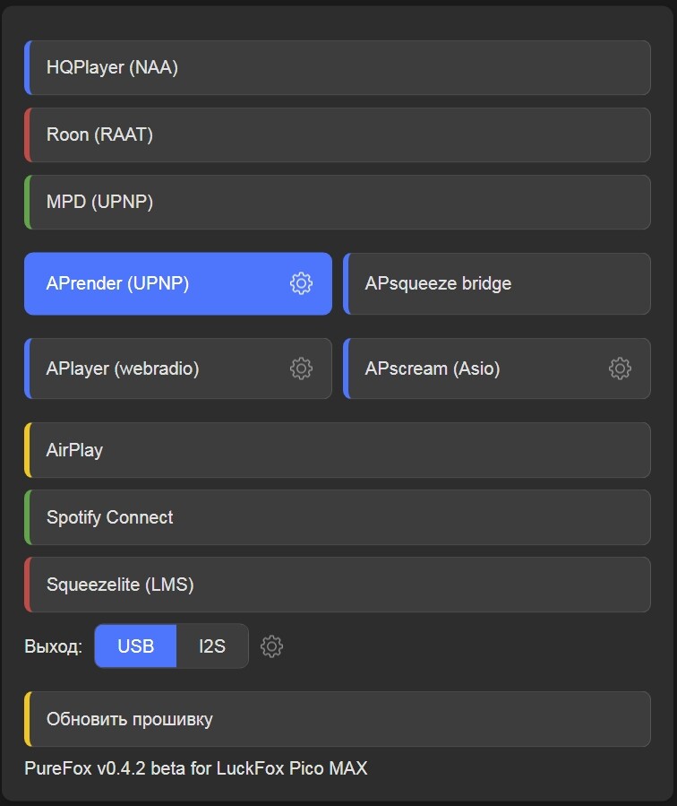

но файлы с флешки с роутера не играются. В роутере Keenetic GIGA все настройки многократно перепроверены. На смартфон и планшет звук выводится, а на ЦАП через Лисенка нет - при нажатии на Play, при этом она на мгновение становилась активной (меняла цвет), но проигрывание не начиналось - счетчик времени с отметки 00:00 не двигается.

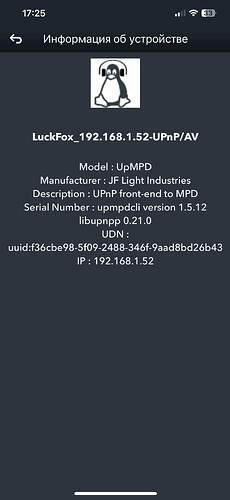

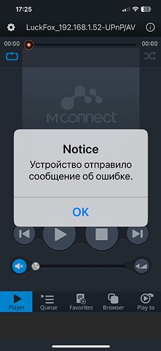

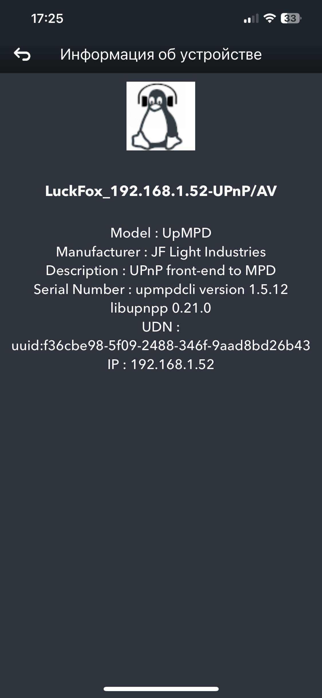

При переходе на MPD появляется Пингвинчик:
При попытке запустить трек, выходит ошибка:

Запитано от Topping P50 (15v на DAC3 и 5v на пины 38и40 LuckFox)

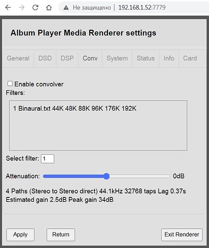

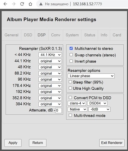

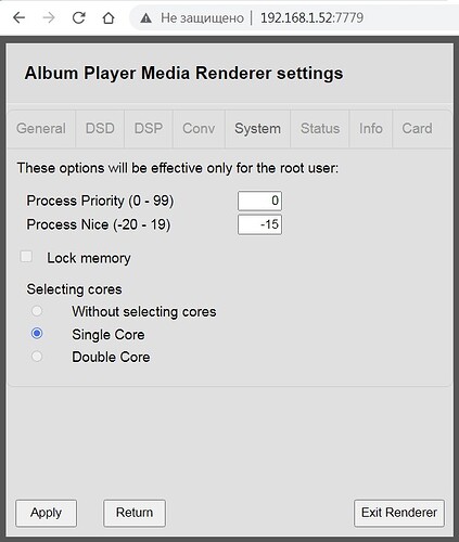

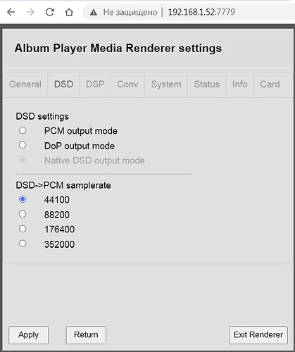

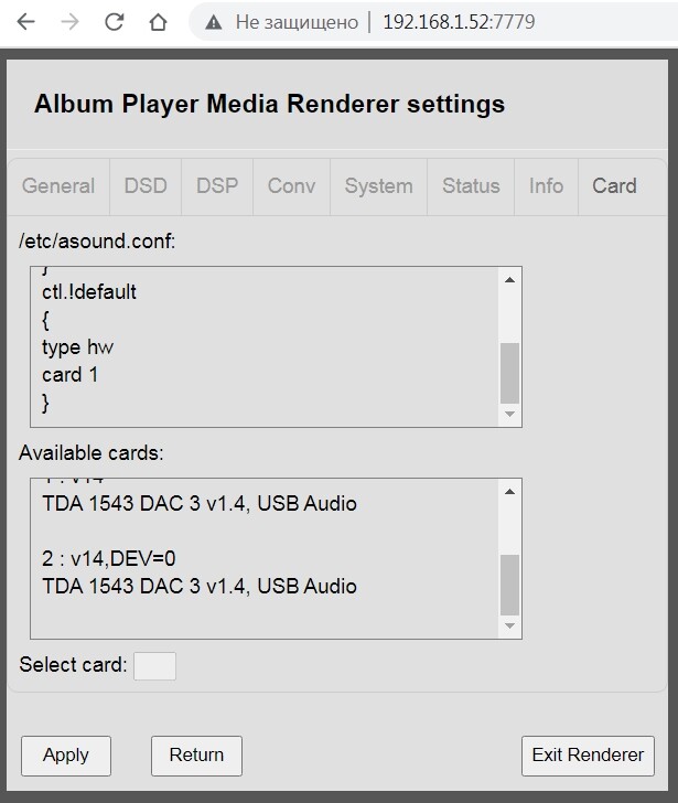

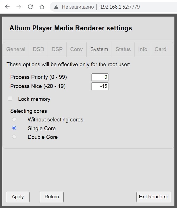

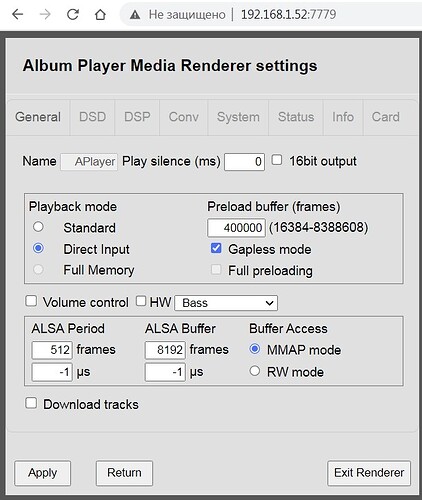

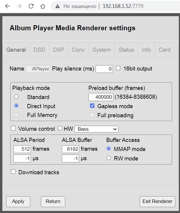

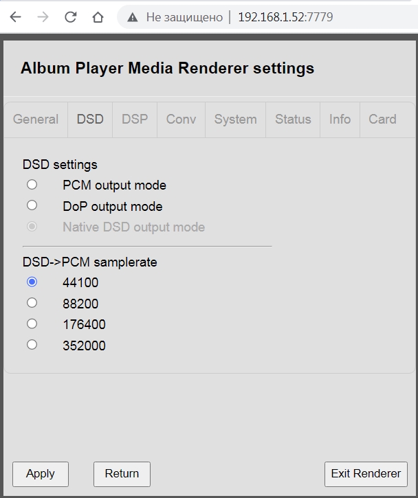

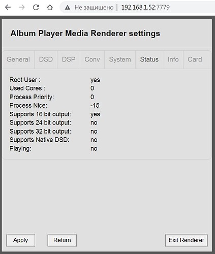

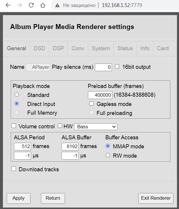

Покажите настройки APRenderer-а

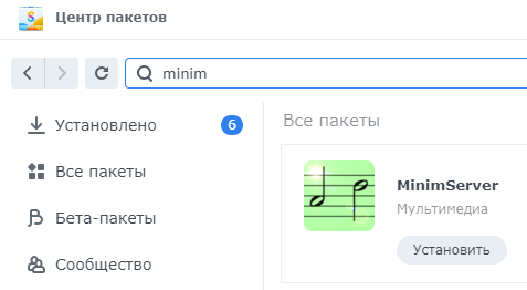

в XPenology есть Minimserver, SAMBA c GUI

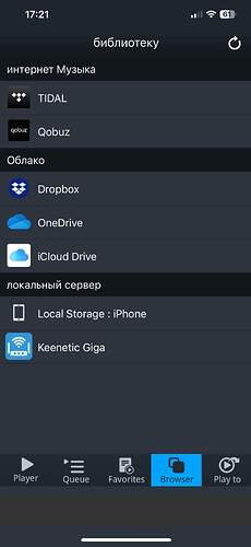

Это все прекрасно и замечательно. Но у Владимира нету ни лишнего синолоджика ни неттопа с диетой, как и разряда по владению линуксом. Но есть Кинетик, который как видим по фото выше, даже не подключен к интернету, то есть не загружен он ничем кроме обслуживания лиса по проводу и подключением мобильного устройства с контрол пойнтом. Причём контрол пойнт видит dlna сервер на кинетике но играть на лиса не выходит, ни на АПрендерер ни на MPD.

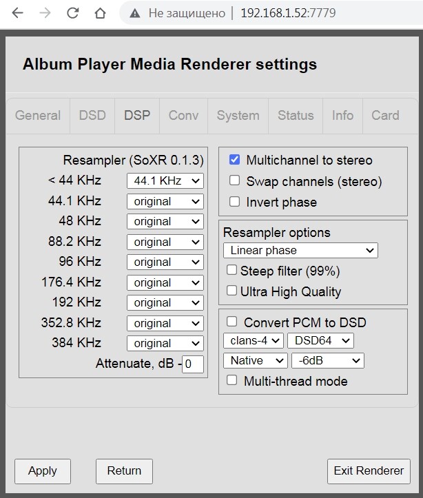

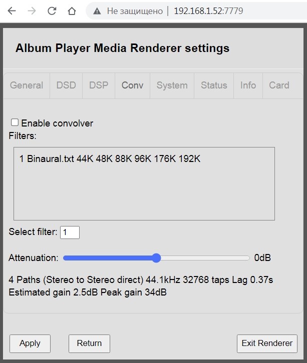

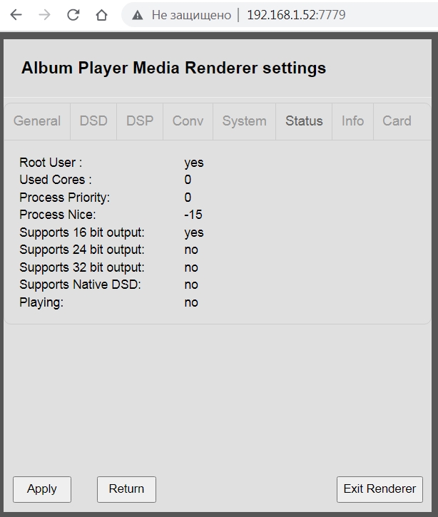

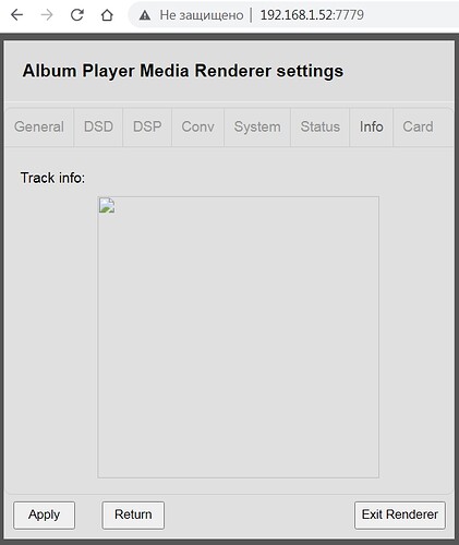

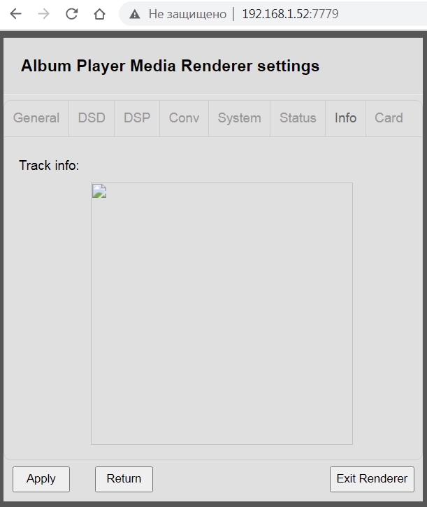

Вот дефолтные скрины я ничего в них не менял:
На смартфон и планшете файлы с флешки в Keenetic GIGA проигрываются без проблем. Стоит переключиться на UPnP - сразу “стоп” ( движок времени проигрывания файла возврашается в положение 00:00).
Первой ставил КШ2 - не играет. Поэтому поставил DAC3 с отдельным питанием.
Сейчас ставил RH2 - Лисенок её не видит ( в списке устройств только одна запись - i2s)

И отключите Gappless
Хорошо. Понял. Отключил:
Ничего не поменялось - APlayer Media Renderer не выводит. Переключаю на iPhone/AirPlay - играет.
