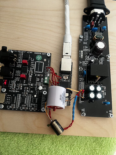

Вывод через плату LHY (https://aliexpress.ru/item/1005006222193221.html?sku_id=12000036346781246&srcSns=sns_More&businessType=ProductDetail&spreadType=socialShare&tt=MG&utm_medium=sharing) по HDMI на ЦАП Denafrips Venus II.

нет, плата LHY без генераторов, из ЦАПа, насколько я понимаю, через нее не происходит тактирование
PS Припаяли еще один конденсатор - звук с ним еще больше раскрылся, даже можно сделать вывод, что подбором конденсатора(ов) можно чуть менять тональный баланс, что становится очень интересной и перспективной в плане улучшения (получения под себя) звучания сборки.
Следующее улучшение - свое питание для LHY

А на самом деле это как короткое одеяло - либо ноги мёрзнут, либо плечи. Конденсатор здорово исправляет пульсации на пинах* одноплатника, но слышимо добавляет в звучание свой окрас. Тут можно перебирать конденсаторы “вечно” и каждый раз будет новое звучание, это как крутить калейдоскоп.
=* убрать пульсации на пине платы не означает, что их не будет на и в самом модуле процессора.
