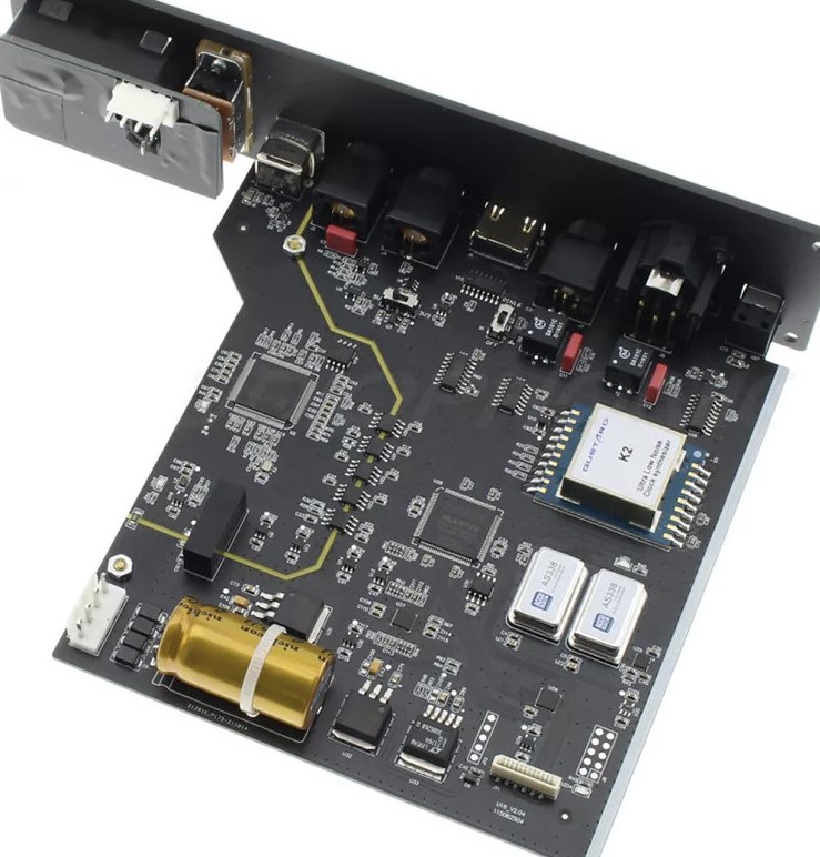

Смотрю на фотку gustard-u18
Может там быть обычный I2s через изоляторы на общую часть платы приходить?
Просто выглядит все как XMOS или Amanero без генераторов (слейв) и с гальванической развязкой.
