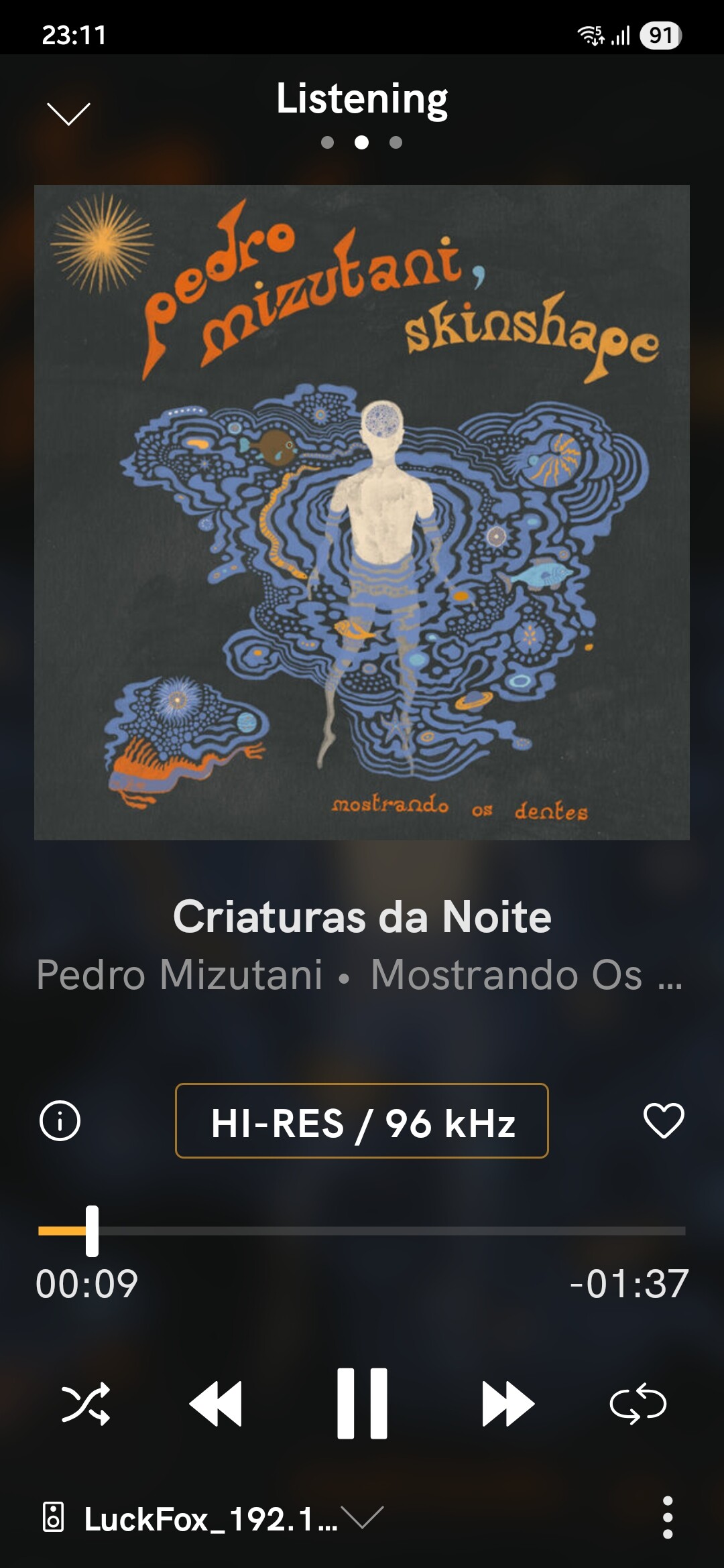

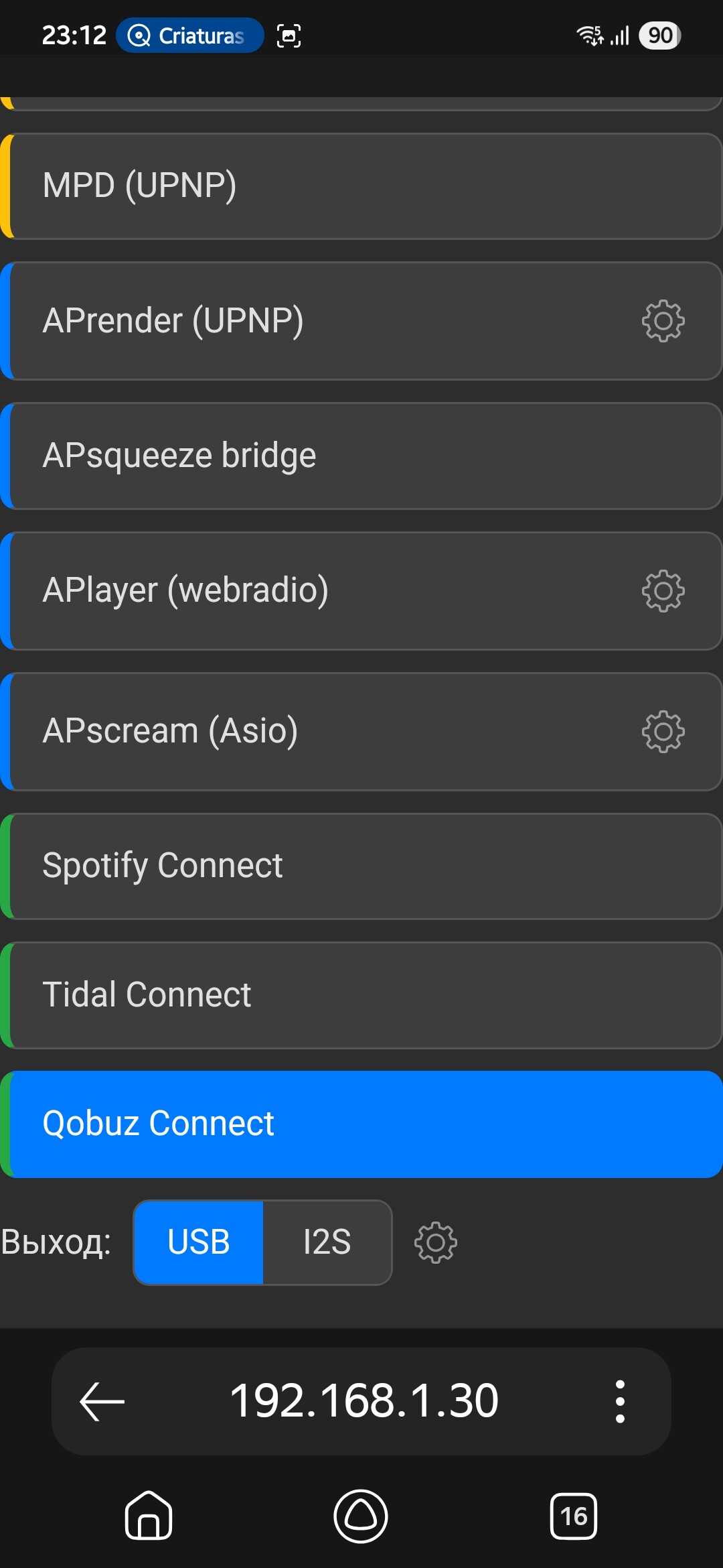

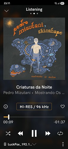

Вопрос Павлу.
Заметил такую особенность:
Две точки Qobuz Connect не могут работать одновременно.
Если, к примеру, уже запущен NEO3 в режиме QС, и включить LuckFox в QС, то Qobuz не видит LuckFox и с двумя активными точками на NEO3 не выводится звук, Qobuz выдает ошибки.
С несколькими LuckFox еще не проверял.
А почему вопрос ко мне, а не к Qobuz?
У вас один аккаунт на все устройства. Почему должно работать на всех устройствах одновременно?
ИИ выдает то, что вы хотите от него услышать, а не реальное положение дел.
Я не про работу двух одновременно,
Qobuz видит только одну точку, при этом все другие девайсы он же видит и можно переключить на них.
Но не в случае с двумя девайсами на PureOS, тут только та, которая включена ранее, плюс конфликт, нео перестает работать если просто включить Лису в режим QC рендерера.
QC в этой реализации регистрируется на серверах собственными ключом. Этот ключ во всех реализациях Pure один и тот же.
Спасибо за разъяснение.
Я примерно это и предполагал. Теперь понятно.
В общем, больше одного QC рендерера на Pure не надо включать.
