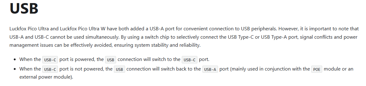

В Ультре условия функционирования USB-интерфейса жестче, за счет “опасной” близости к разъему эзернет.
По USB -A который рядом с ethernet относительно стабильно, хотя я толком не протестировал ещё. А вот usb-c вообще не работает с ddc.
Вроде никто и не обещал))

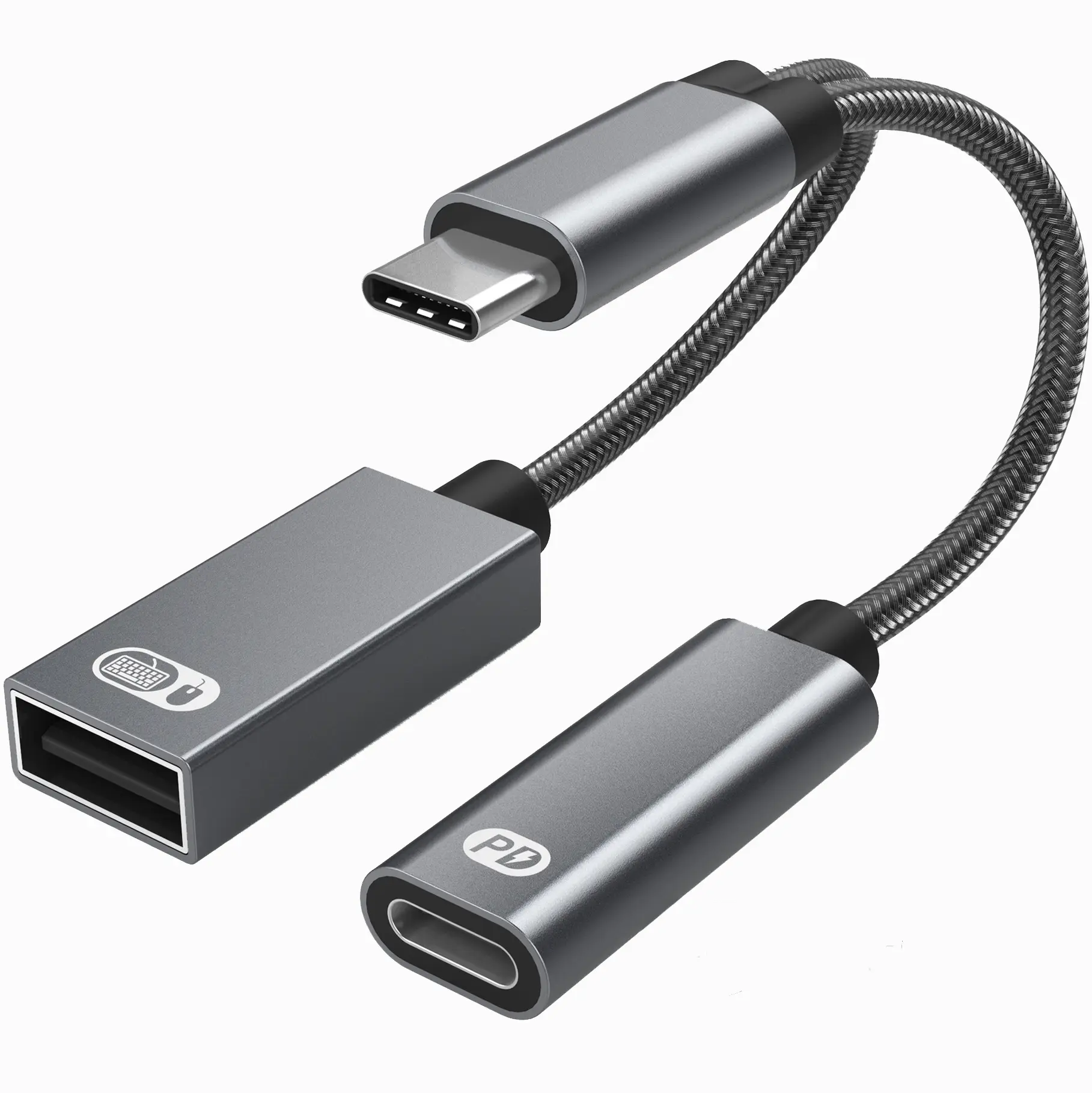

Будет работать type C (на Ультре) если на него подавать питание - тогда и цифру с него можно получить
Вот такое нужно

вот такое работает с макс.
с ультрой не пробовал.
