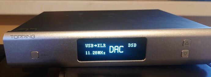

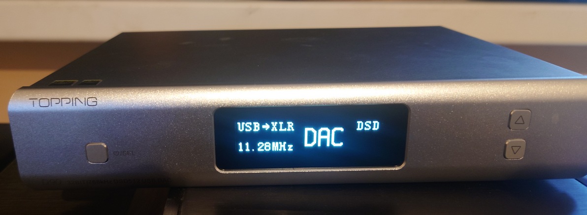

Думал поддержки ДСД вообще нет, а тут такое. На табло подтверждение, что native DSD идёт, пробовал Roon и HQplayer. Дак Topping D90. По усб определился только через хаб. Чип в нём Xmos XU208.
В моем тоже 208 – dsd пашет. Тоже удивился) По USB
DSD пока нет через I2S.
