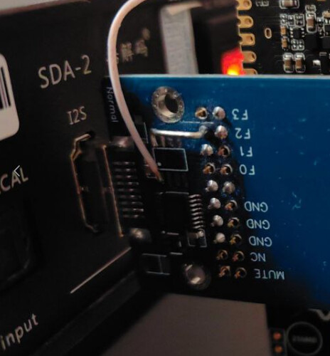

С подключением по i2s также есть небольшие щелчки при включении и переключении треков, особенно если меняется частота дискретизации. Это на 5.4, новую ещё не ставил. Mute в цапе нет
Вот! Mute тоже не спасает. А если взять КШ2, где аппаратный роутинг, щелчков нет!
…хотя я проверял на U30. Нужно лиса подключить вместо U30, чтоб проверить теорию.

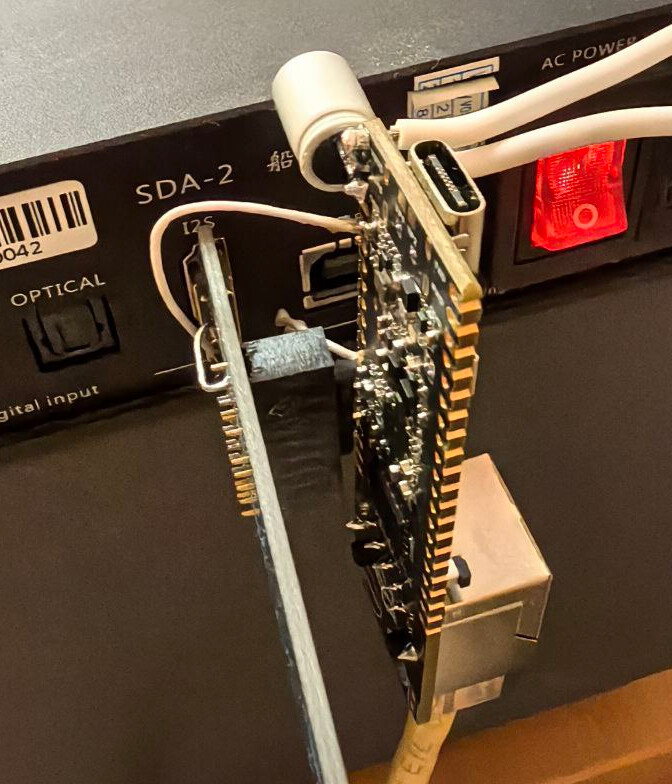

Лису можно почти пин в пин на колодке вставлять в штатный разъем Аманеро
длина шины i2s будет минимальна
Понял, конденсаторы, спасибо)
Питание в обоих случаях было на ноги (пины), а не через type-c, я писал об этом)

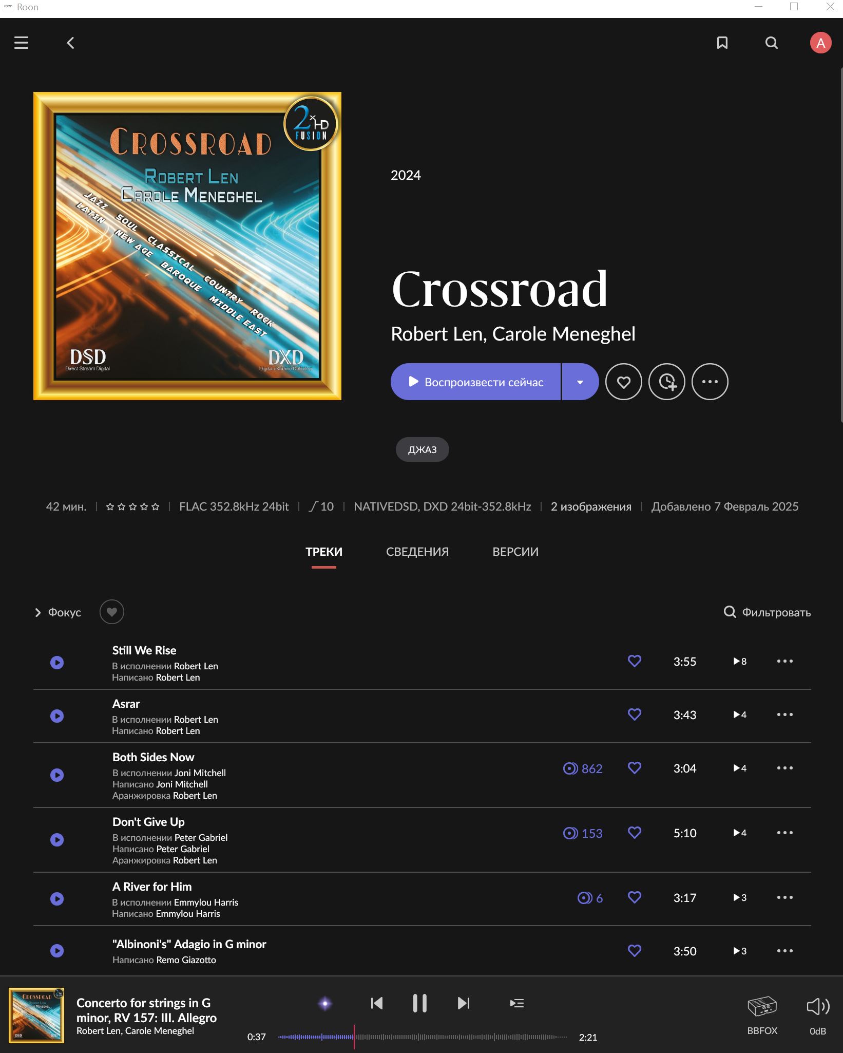

Павел, не заметил. Вернусь с работы, внимательно послушаю. Слушал через Roon, вопросов нет. Qobuz не запустился, пишет ошибку( на предыдущей прошивке воспроизводил шумы)

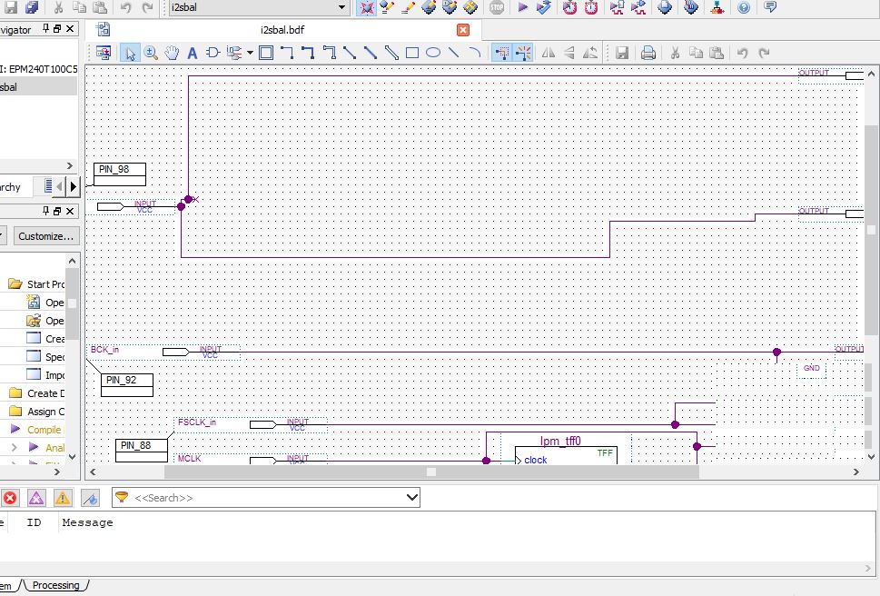

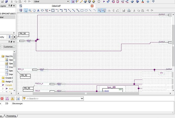

, APradio как будто тормозит на долю секунды, это было и до новой прошивки. Каюсь, погрыз прошивку плисины.
