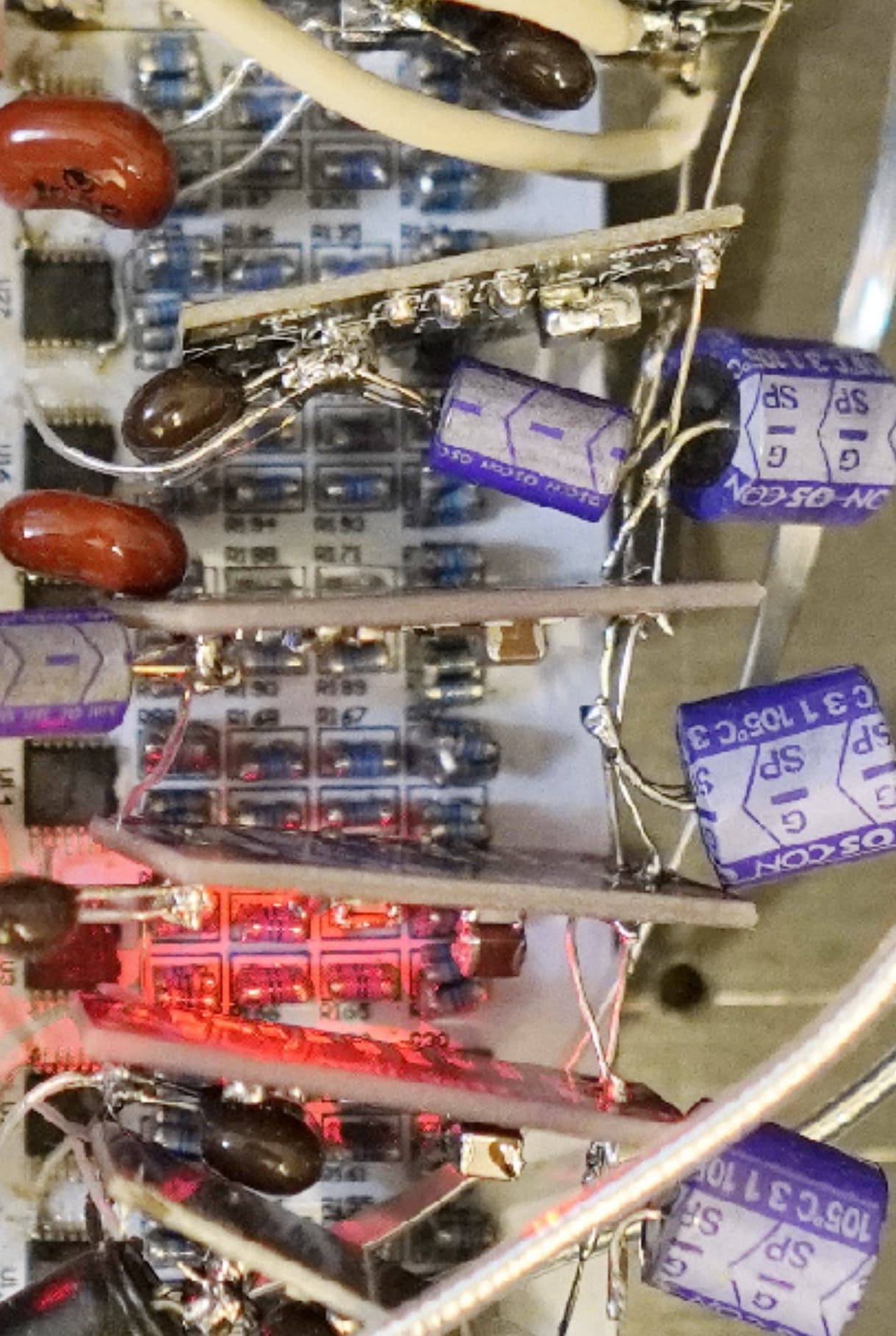

Особенно забавно, как человек вместо кварца на 24МГц поставил генератор на 24МГц и свято верит, что не работает, потому что он феном перегрел…
Да и монтаж тоже)))
Эти осконы премерзко звучат.
Есть такие в наличии oscon . Каждый раз что то останавливало в желании их применить…
единожды попробовав их установить в обвязку питания тда1543 - отказался от этой “затеи” ввиду зажатости и излишней компрессии в звуке. имхо
Однако ж по мнению производителя они for Audio (56-я страница).
Производители ШИМ стабилизаторов Штиль Инстаб тоже стали писать, что они для аудио, когда просекли фишку. А по факту гонят “постоянку” и спектр мусора.
