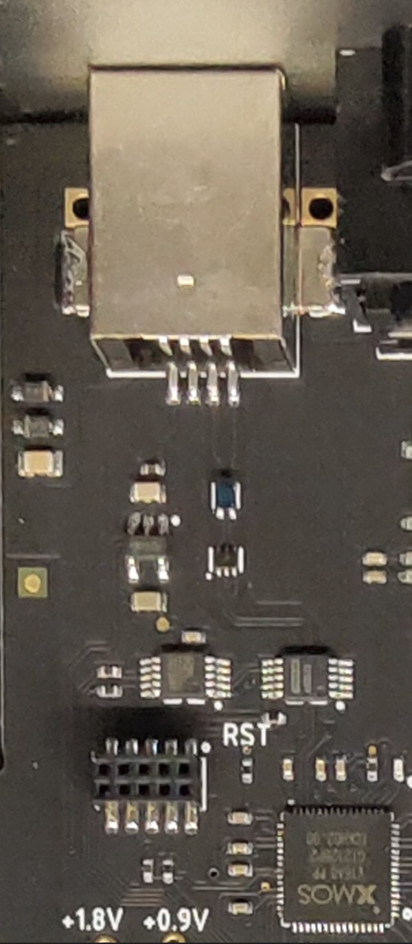

Питание линейное транс с мостом на розетке, стабилизатор на LT3042 и фильтр на лисе, пины 38,39. Цап - кабель USB B-USB A 30см - OTG переходник на USB C - Лис. А возможно что не все USB Цапы известны Лису ?
У вас 40 пин не запитан, цап не узнает что вы к нему что то подключили
И OTG мне кажется, не , совсем то, что нужно
оно и с OTG адаптером работает, а вот без пинка в питание usb цап не включит вход
У моего на входе стоит ключ на линии питания usb а data линия защищена esd и дроссель вроде стоит.

У SU-9 похожая реализация, чуть проще.
Благодарю. С 40 пином тормознул. Буду делать USB B - USB C кабель.
smsl d1на xmos лисом определяется и без проблем работает .
но у данного цап два usb c разьема (питание и вход).
