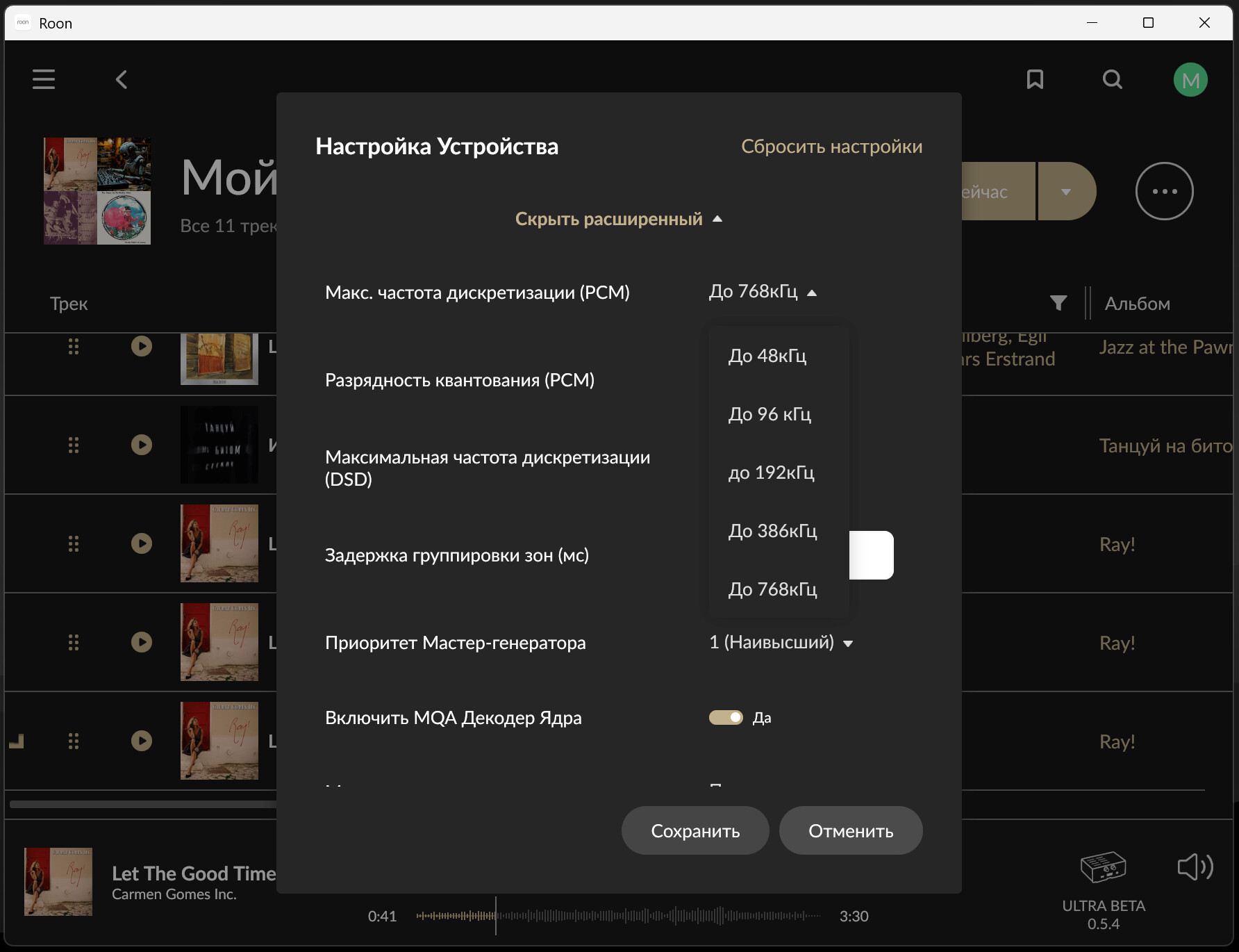

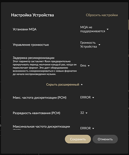

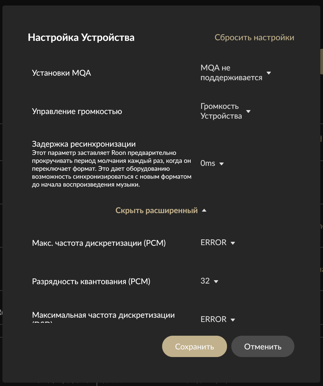

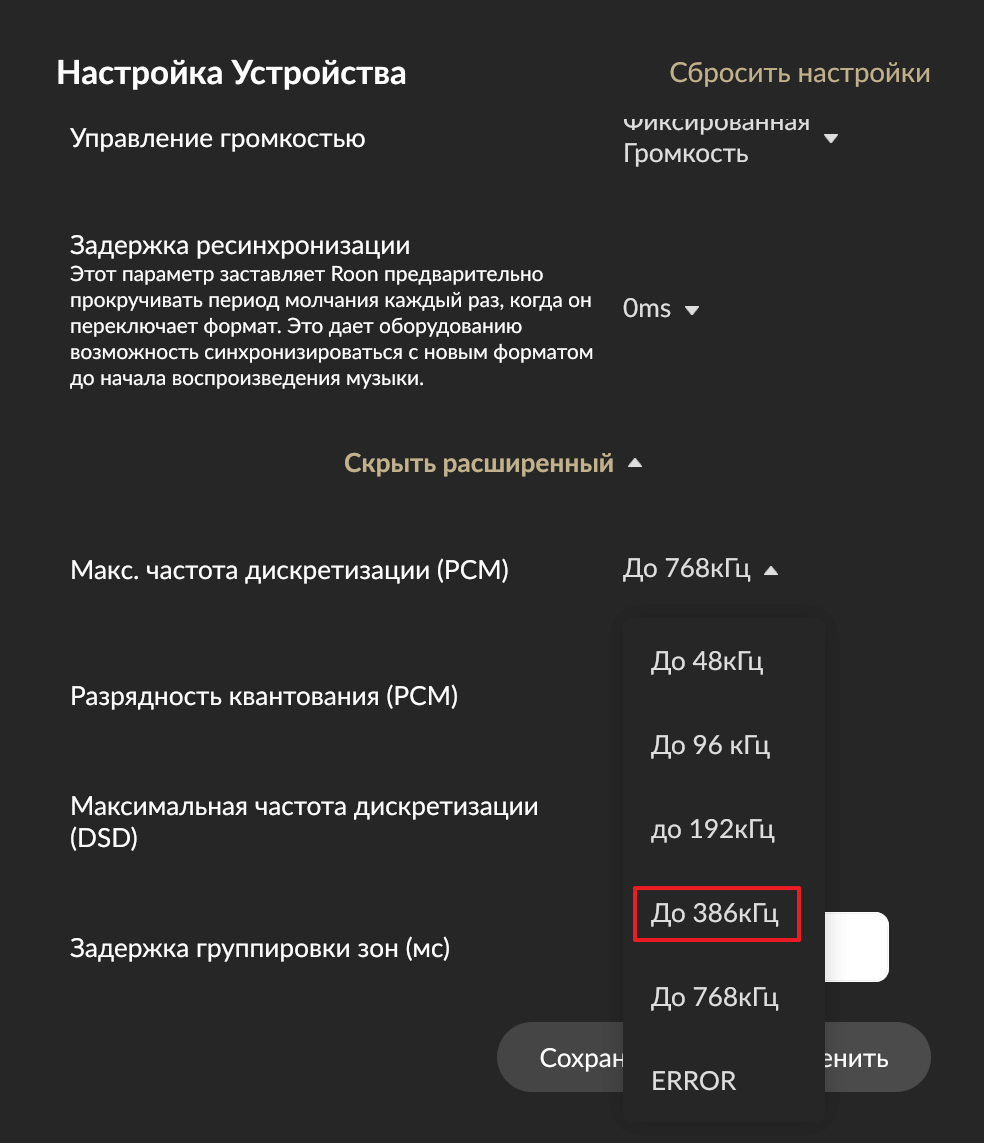

Ну и Roon вместо диапазона поддерживаемых частот по умолчанию отображает ERROR вместо частоты.
Поставил ограничение вручную до 386kHz (в Roon Legacy все так же некорректно отображается 386 вместо 384).

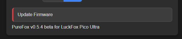

Перед тестированием и описанием багов возьмите за правило сначала обновить прошивку в онлайне.
Я много чего фиксю достаточно активно. Каждый раз писать об этом в ветке не буду.
Просто возьмите за правило - решили написать о баге, сначала обновитесь и ещё раз проверьте.
14 лайков
А здесь возможно добавить индикатор доступности “свежего” обновления?

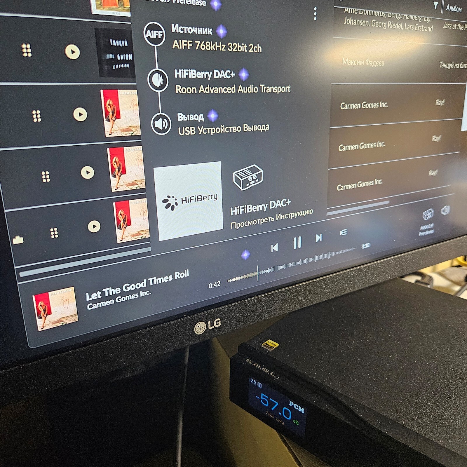

Это с каким плеером? У меня никак 768K не заводится .
Roon мне воспроизводит 32/768 запросто, тот который вы хотите поменять на мониторинг новой прошивки :))
Только фича мониторинга будет постоянно подгружать процессор с любым протоколом если будет работать в реальном времени всегда :slight_smile:
В реальном времени вообще не нужно. Один раз при загрузке вэб интерфейса.

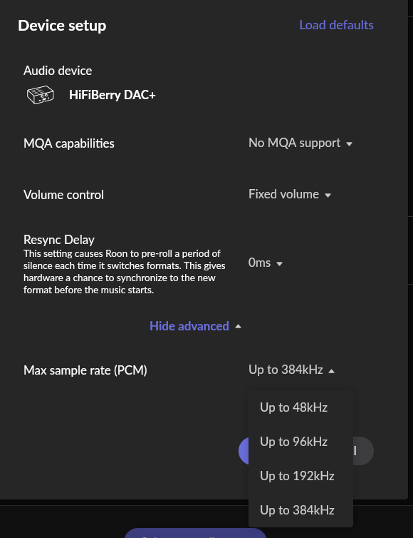

А у меня макс 384
О! Так у вас USB а не i2s. Куда подключен лис?
Внимательно смотрите на дисплей цапа :slight_smile:
Это не USB. Подключен через i2S HDMI.

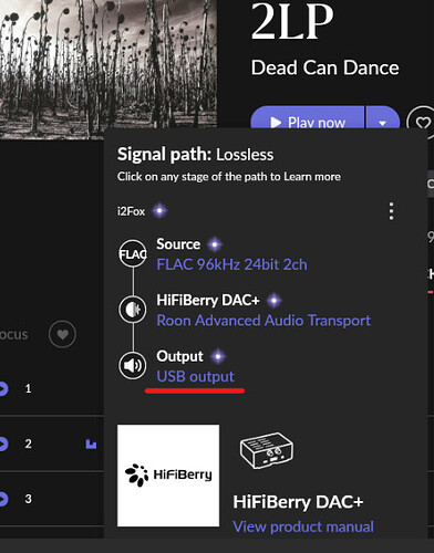

Я пользую ROCK 1.8 Legacy и у меня там вот так
Да уже вижу.
Рун какого то пишет USB output.
Что ему дали то и написал, это такой Roon Ready немножко с нюансами :slight_smile:

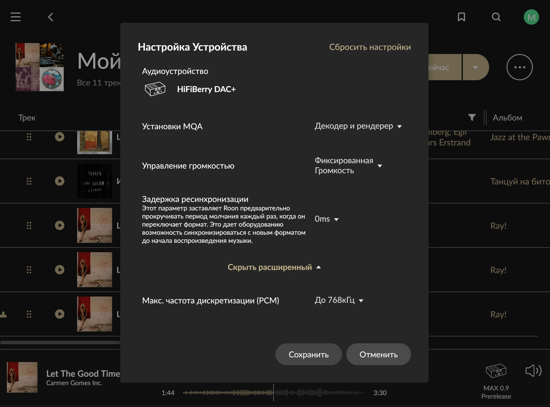

У меня даже вот так это все отображается:
Это новая прошивка?
На 0.5.4 насколько я понял у вас тоже 768 играл?
Это MAX с 0.9 Prerelease так отображается.
