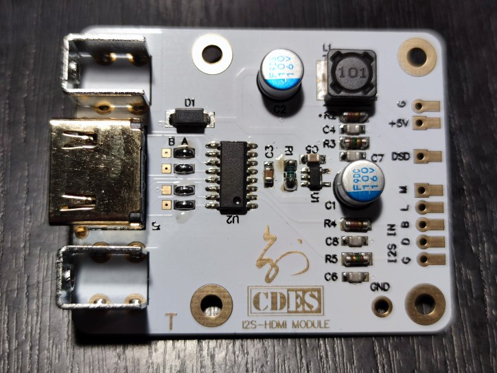

А вот звук через i2s мне очень нравится, детально и очень комфортно звучит. Чисто, гладко и без истерики.
Жаль что белая платка без Mute. Щелкает иногда опасно громко.
Надо черную попробовать, к ней и DSD_on и Mute можно подтянуть, но она реализована хуже даже маска не очень.

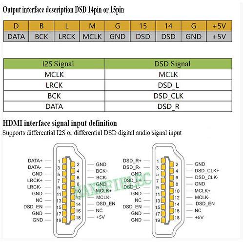

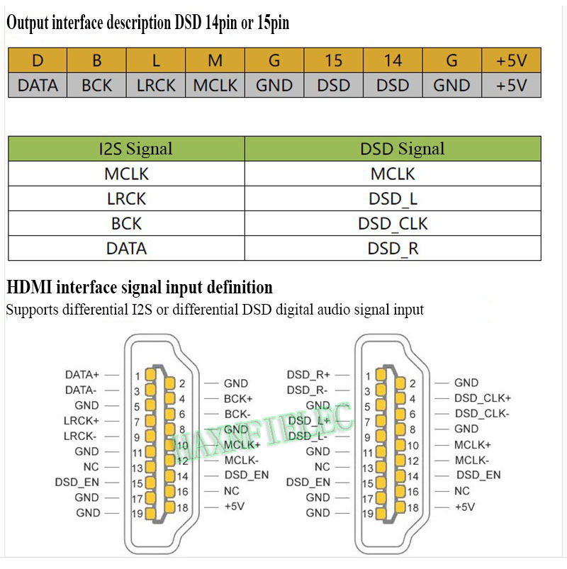

Есть така плата
В дуете с Luckfox Pico Max будет работать DSD?
Указана такая информация
Без линии mute будет все грустно на DSD.
Ещё така есть
PCM то работает на обеих без проблем
:backhand_index_pointing_up:

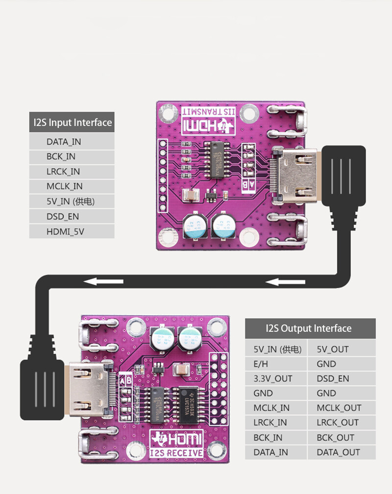

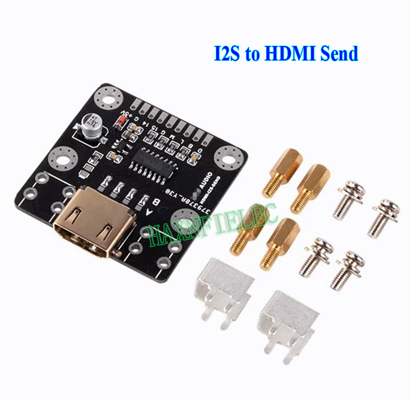

а эту плату почему никто не нашел, кажется она поскладнее прочих; https://aliexpress.ru/item/1005004529297717.html
Что-то не вижу мут на “iis transmit”

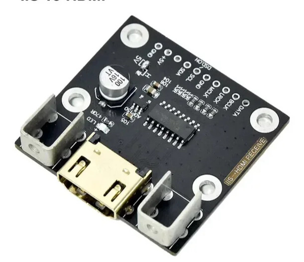

Надо такой (с I2C) и чтобы цап принимал с HDMI и обрабатывал mute
так?
