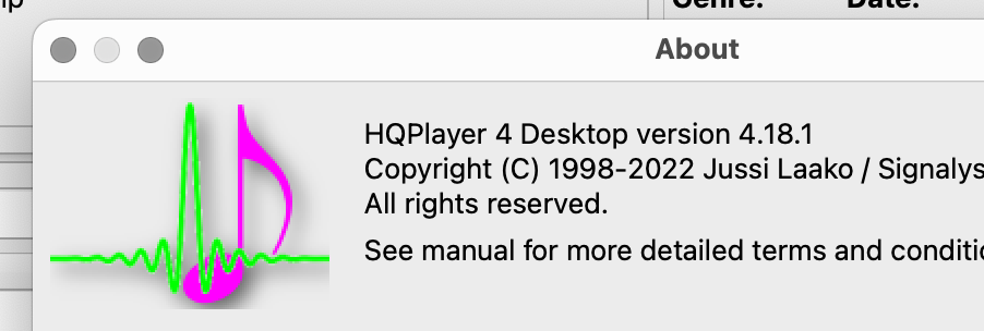

4.17.1 Desktop
Desktop?

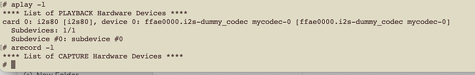

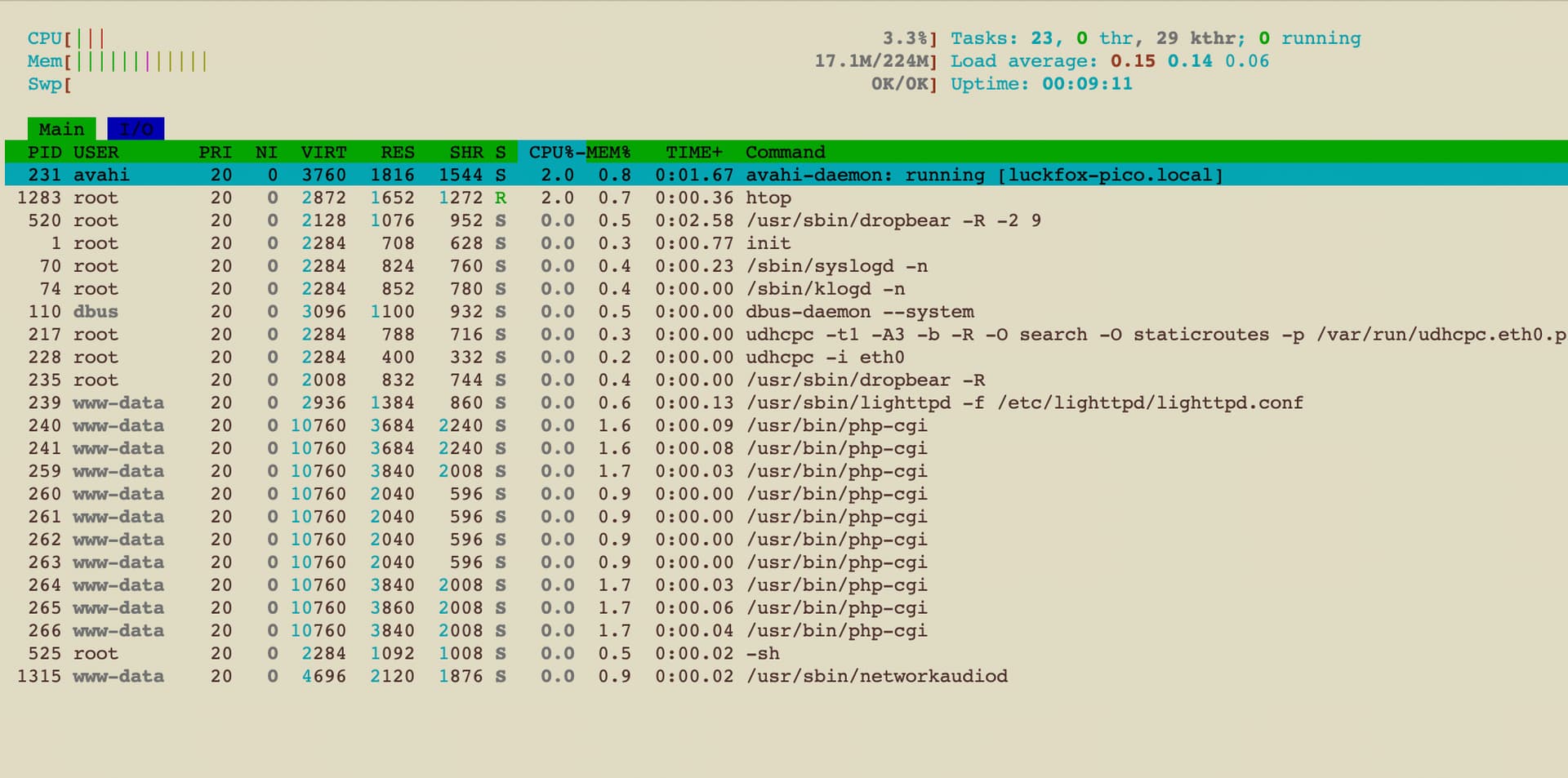

Но после выбора в вебморде NAA ничего по-прежнему не возникает в HQP.
Ну, ничего - отрицательный результат - тоже результат. Завтра покумекаю…
Спасибо, Виталий!
rm /etc/init.d/S95aprenderer.sh
rm: can’t remove ‘/etc/init.d/S95aprenderer.sh’: No such file or directory

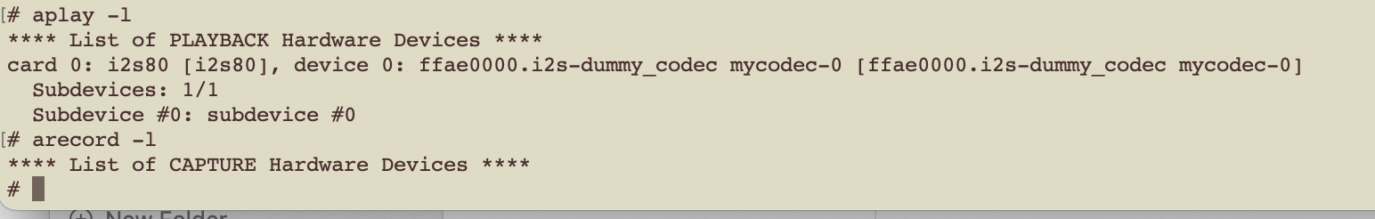

А я тем временем смог замаунтить ext4 SSD диск, чтобы попробовать как работает arecord. Но это наивно, конечно никак пока не работает)
Я наверное в названии файлика ошибся - зайди туда
cd /etc/init.d
И посмотри
ls
Он называется S95ap****
Потом прямо там rm и как он называется
так удалило. но NAA не возник.
