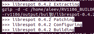

Брал пакет из актуальной Pure V2 для бигля - откуда-то тащится и собирается)))
Скоро обновлю репу на Бигль. Там теперь собирается последняя v0.6.0.

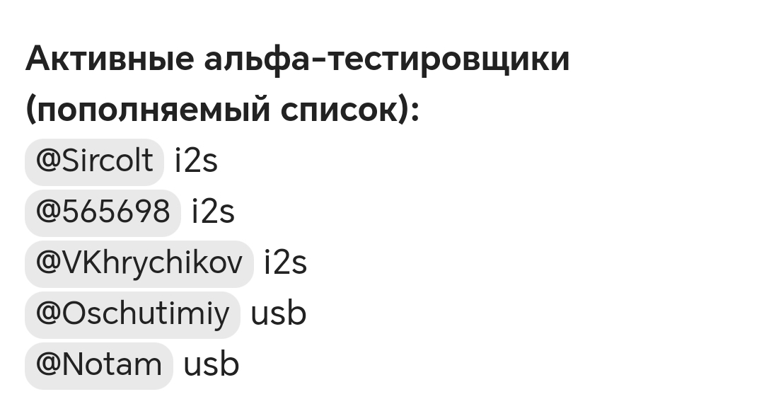

Шесть человек прошло по ссылке…
Отзовитесь, кто реально сможет потестить (i2s, USB - не важно).
Там есть определенные нюансы))
А не то, если вы не отзоветесь, мы напишем в Спортлото
Я через час.

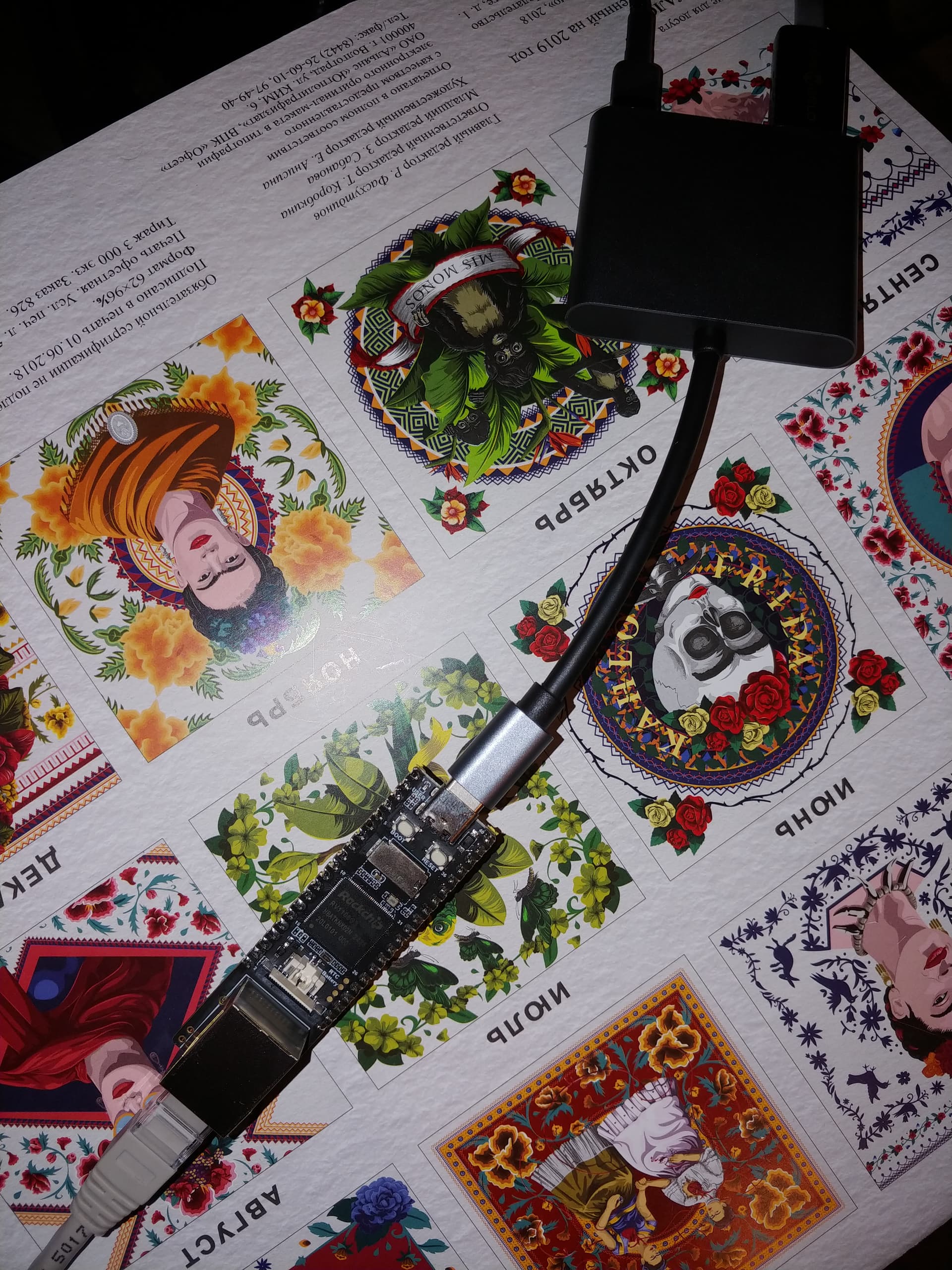

Звук есть! Roon и Audirvana по UPNP отлично играют. переключился в вебинтерфейсе выбрал NAA в HQPlayer не находит в вкладке NetworkAudioAdapter device пусто. Spotify переключился в вебинтерфейсе выбрал luckfox-pico запустил проигрывание полоска двигается музыки нет.
Питание через новый хаб что был рекомедован из озон. Цап RH2 по USB.
