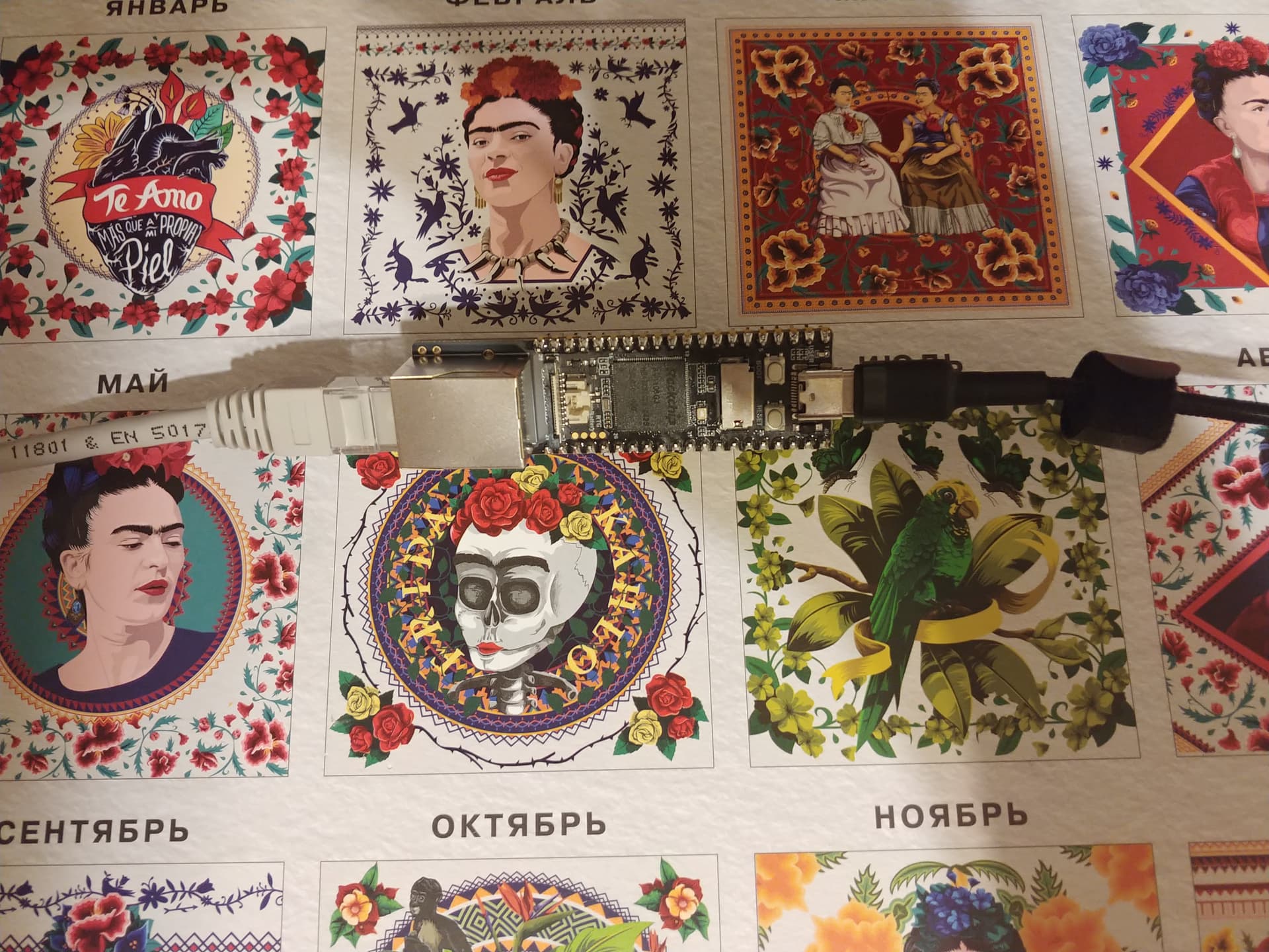

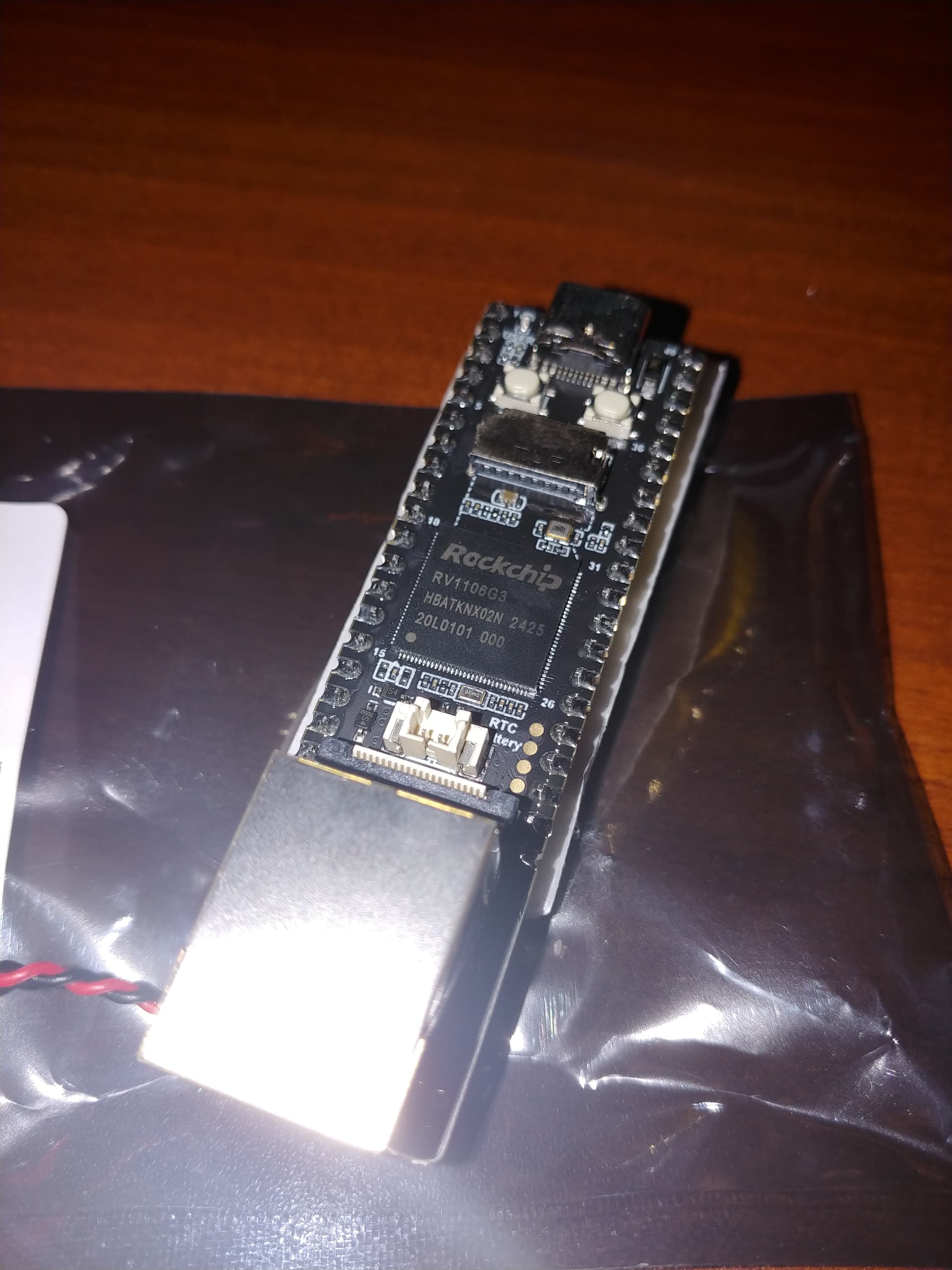

Был приобретен Luckfox Pico Max.
Скомутирован к сети и запитан через USB HUB.
Прошит - Прошивка 1024fs APRenderer 0.1.1

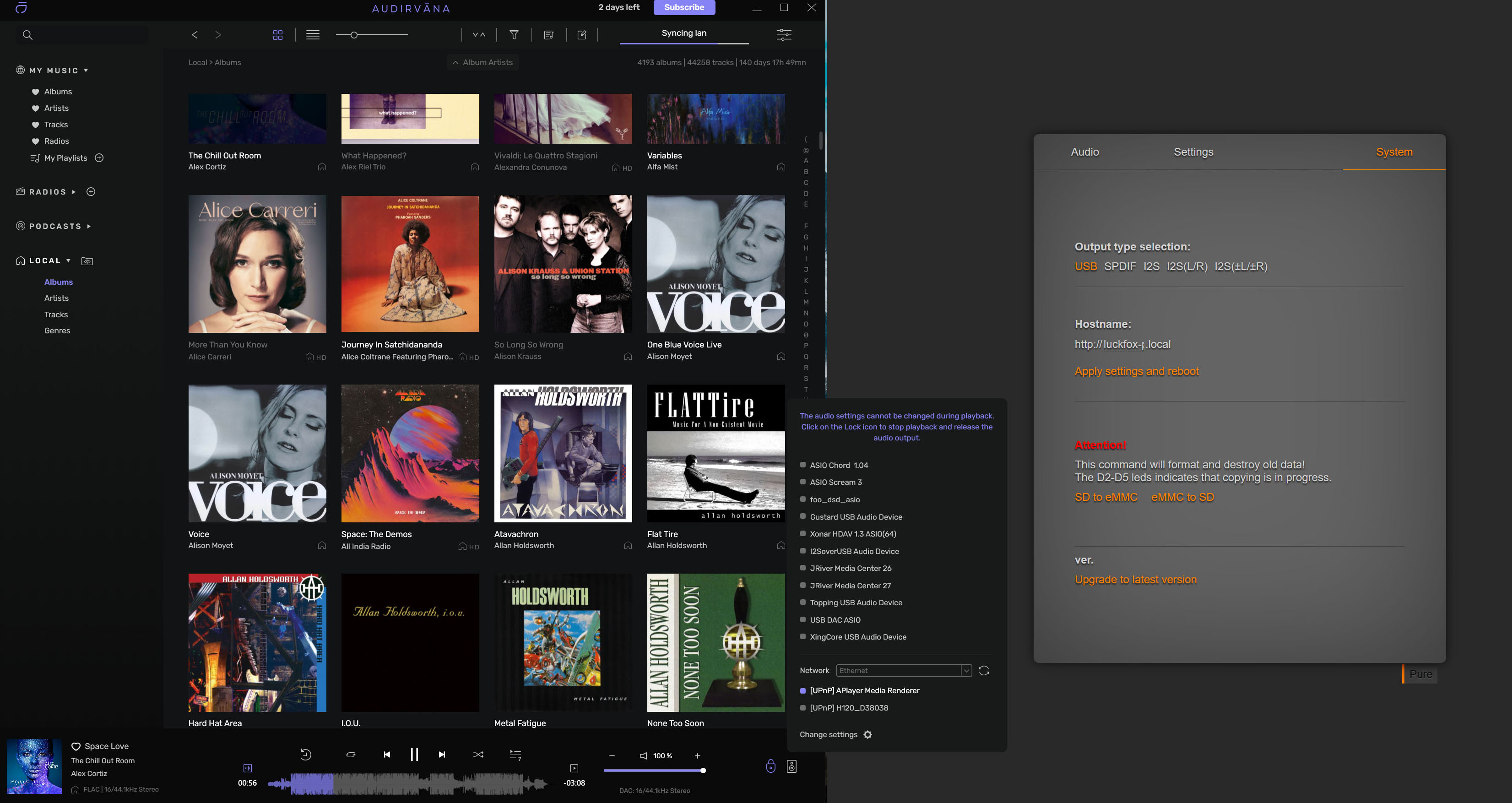

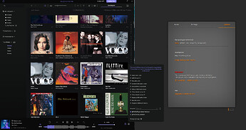

Windows10. Определился в сети. По IP адресу защел в управлялку выбрал UPNP(APlayer).
Запустил Audirvana Studio выбрал UPNP(APlayer).
Запускаю flac 16\44100, воспроизведение отображается в программе, но звука нет.
Также пробовал разные цапы и проги Roon, HQPlayer, Spotify через UPNP(APlayer) звука нет.

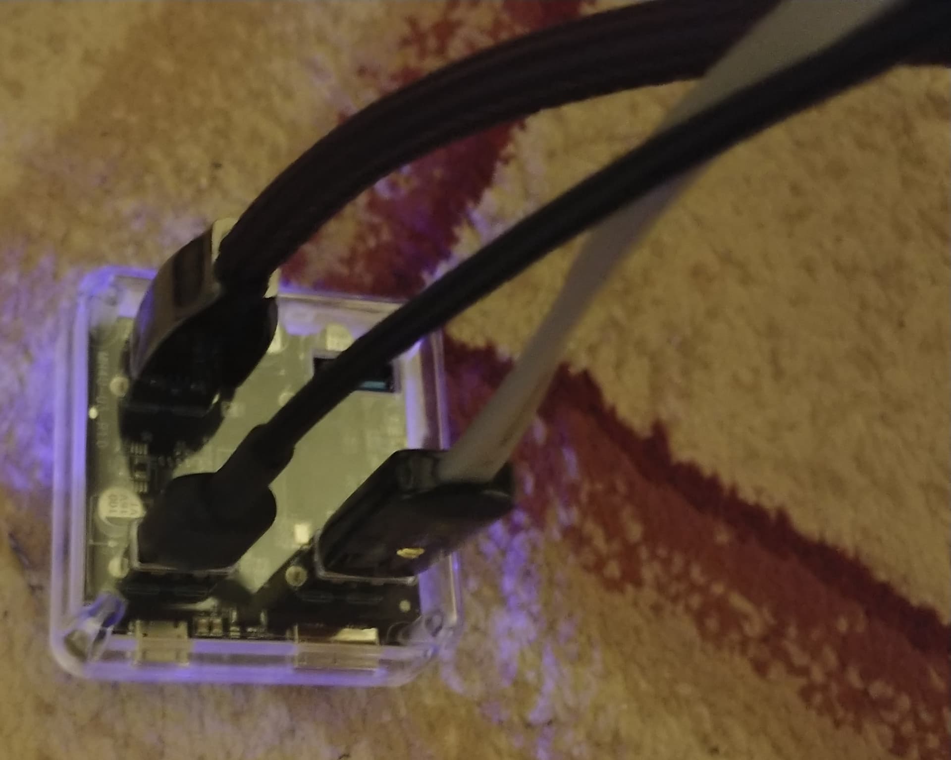

У меня есть такой же прозрачный четырехпортовый хаб Орико.
Его надо кабелем, через широкий боковой разъем микро-юсб3 подключить в тайп-си у лисенка. Понимаю что нужен сильно нестандартный кабель. Но с подключением через широкие разъемы юсб в количестве 4-х штук на верхней панели хаба ничего не получится, это в конце концов не тройник для электричества.

Нужно зайти по SSH и в файле /etc/asound.conf нолики поменять на единички
Если SSH не пугает - дать сначала команду dmesg - посмотреть, какой (номер) картой стал USB. Еще это можно посмотреть в настройках АПРендерера - закладка “CARD” в ВЕБ-интерфейсе
