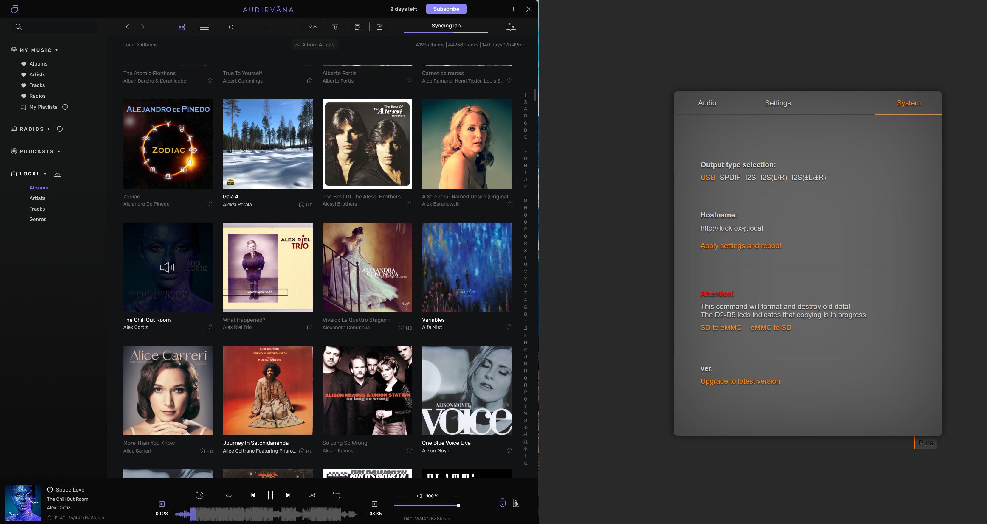

Вроде все верно воспроизводит а звука нет что не так?
Это альфа-версия. Тут нужно очень подробно расписывать, что да как не работает)) сначала строк 10_15 описания, а потом вопрос.
