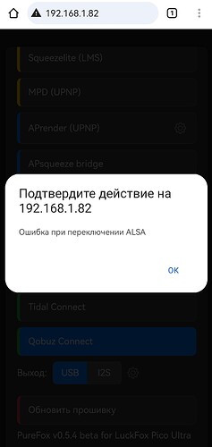

Лисёнка голого сталкиваем с коробкой льва, по усб похоже паритет. Щас и2с опробируем с коробки. Мой хуйвей нахрен не видит коннект, что за хрень не понятно блин. Один раз показался Коннект..
Не можем переключить в и2с коробку Льва,
Прикол, прошивка 0.54 или типа того
Ошибка Алса
войдите по ssh в девайс
ssh -l root purefox.local
поправьте файлик (поменять 1 на 0):
потом reboot
PS Если проигрывать через HQP (NAA) то i2s доступен и без переключения
