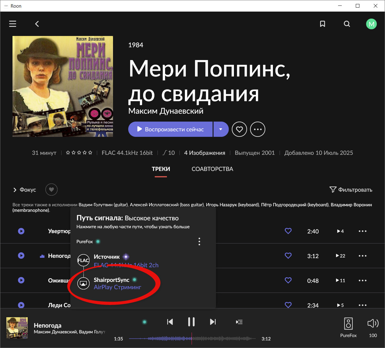

Ну так это руновский транслятор. Он сам по себе. Значит только, что в сети есть вещатель со стороны Руна.
А вот вещатель со стороны Pure что-то не в себе.

Это как? PureFox только получатель. Какой он вещатель?
Понимаю. Но проверить (тем более что релизная) нативно Airplay было бы правильно же.
Получатель, конечно. Языкзаплетается.
