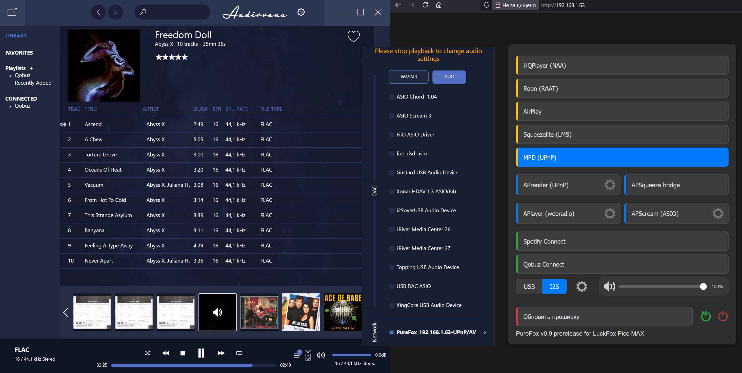

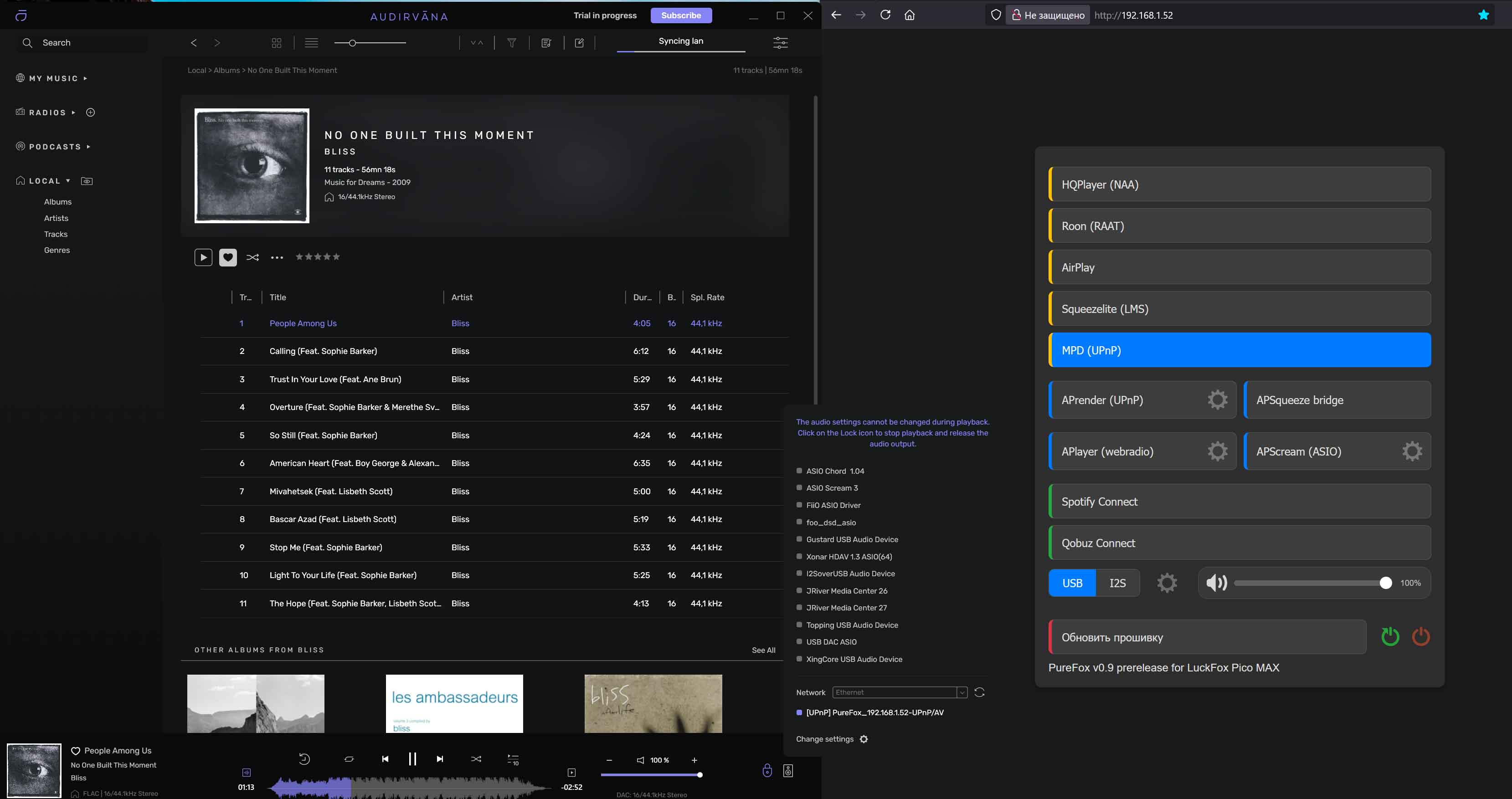

Почему-то аудирвана в упор не хочет видеть upnp рендереры, ни mpd, ни aprenderer. Попробовал через m-connect - видит и играет, а рвана ни в какую не видит. Берегов нет, лиса проводом к роутеру подключена, айфон (с м-коннект) и макбук (с аудирваной) по вайфай.
Может кто-то использует лисицу с рваной, как у вас?
Цап по USB.
Да нет же! Работает!
Спасибо, помогло)

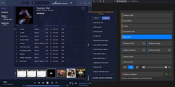

Если что, то я использую, и у меня всё нормально - и mpd видит, и aprenderer. Но у меня I2S Ext.
Рвана Studio?
Да
Никаких серьезных проблем с Audirvana Studio 2.11.1(21101) не заметил. Ни с USB ни с i2s

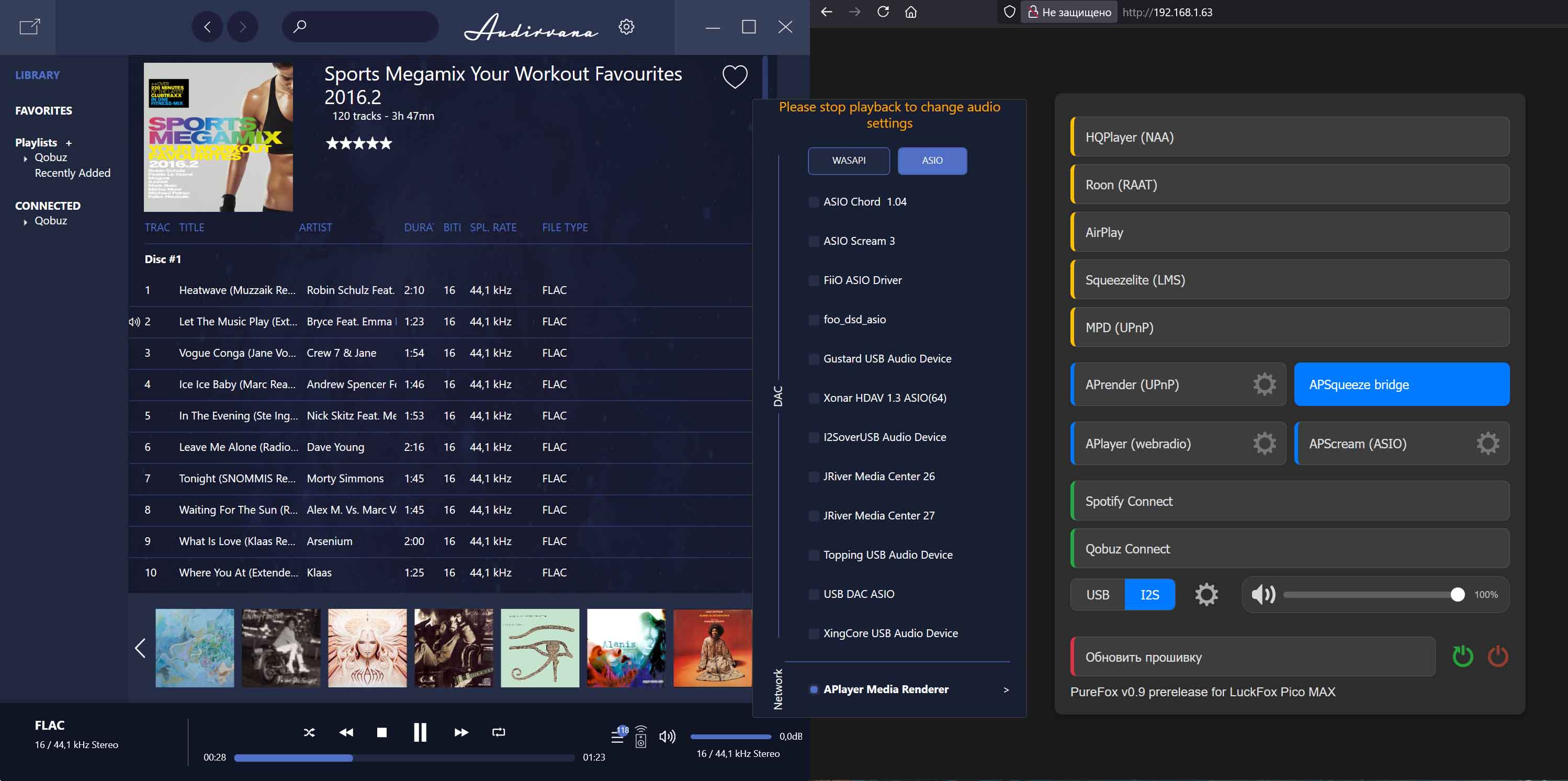

MPD и APrenderer работают с MAX (0.9) и в PCM и в DSD в пределах поддерживаемого прошивкой и Лисом.
Мелкие косяки как были так никуда и не девались.
Всем спасибо. Странно, что m-connect работает, а рвана нет. Ладно, будем крутить дальше.

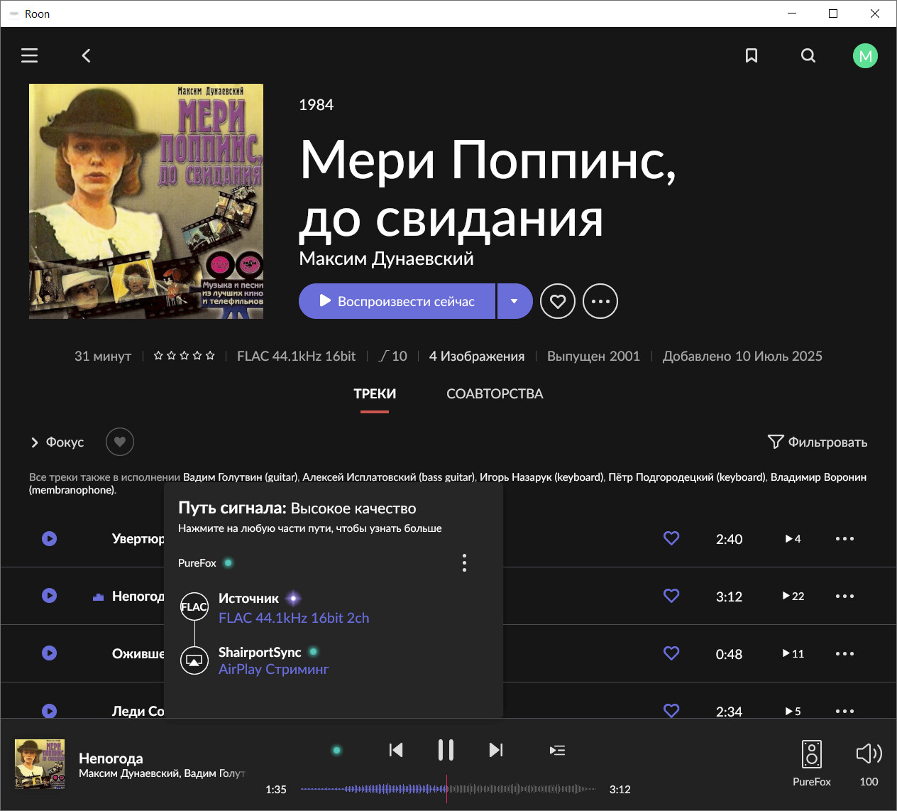

Roon поёт без проблем.
Я про Airplay. :slight_smile:
С Руном все прекрасно как в 0.1, так и в последней-распоследней. Он готов играть через рекордные 0.3 секунды после выбора рендерера.
