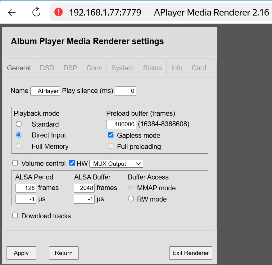

Павел, поясните плиз, a с чем связана блокировка ММАР в текущей версии прошивки? Ведь в оригинальных APlayer & YoctoAP у @igor63r Игоря Антонова DSD & MMAP изначально сосуществуют мирно. Более того, Игорь даже рекомендует ММАР mode относительно RW mode.

Исключение плеер АП. Там режимы задаются жёстко через конфиг. Поэтому там я вынужден был заблокировать MMAP.

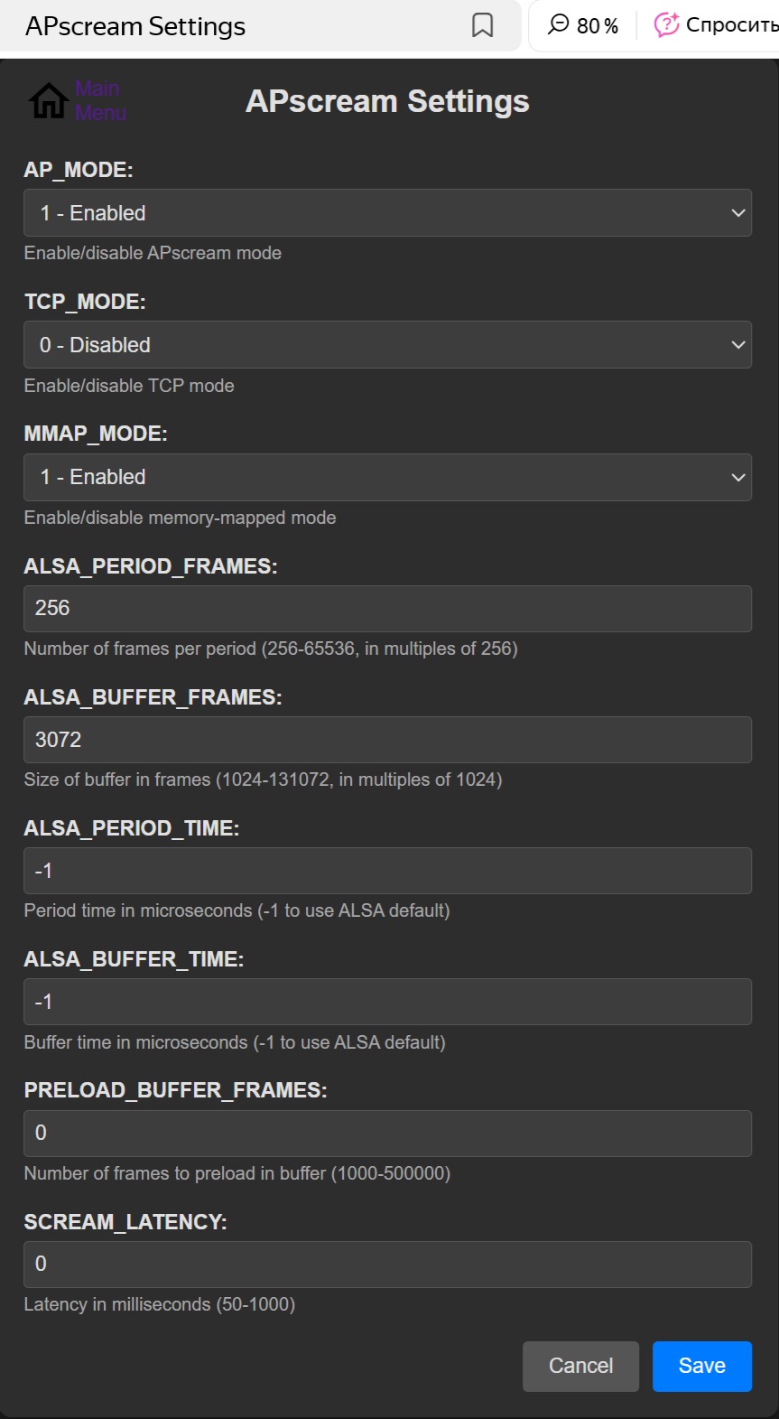

Павел, позволю уточняющий вопрос. Если используется режим вывода “APScream (ASIO)”, то применяется MMAP?
Спасибо.
Если собираетесь слушать DSD, то отключайте MMAP.
В принципе в этом и заключался мой вопрос. В настройках “APScream (ASIO)” у меня стоит дефолтное MMAP_MODE - Enabled, но при этом DSD воспроизводится нормально.
Допускаю, что либо выбор режима RW осуществляется автоматически, о чём Вы поясняли выше, минуя данную форму настройки config.txt, либо DSD нормально воспроизводится и в режиме MMAP_MODE. Третьего не дано.

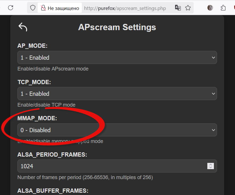

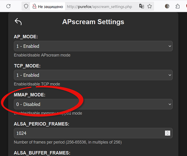

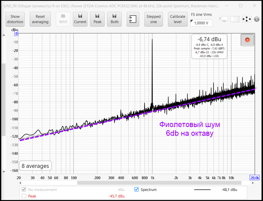

Что ж так категорично? Как раз третий вариант в действии.
DSD будет работать в Лисенке с обоими режимами. Но чтоб понять разницу, Вам нужно послушать или посмотреть на спектр выдаваемого сигнала.
Это DSD Лисёнка без коррекции порядка следования бит в потоке DSD.
Мне сложно это назвать “воспроизводится нормально”. Это неисправность!
Нет плохо по графику .
