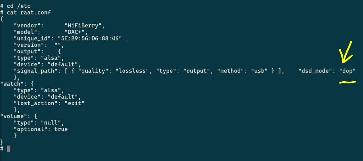

RME ADI-2 dac поддерживает DoP. Внесите изменения в следующий файл: замените native на dop.
Без проблем)
Большое спасибо!
Сработало))

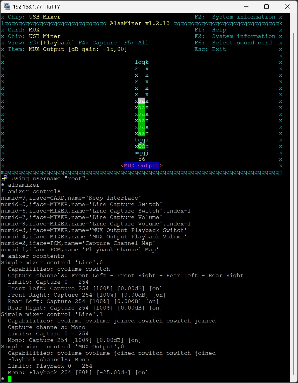

покажите вывод команд
amixer controls ; amixer scontents
Вот.
Под корреляцией я имел в виду, что изменение уровня в alsamixer приводит к точному изменению уровня на экране ЦАП и наоборот, изменение уровня энкодером отражается в alsamixer.
Понятно.
Не стандартное названия контролов вызывает путаницу.
Добавил более умное определение контролов.
Изменения будут в релизе в ближайшее время.

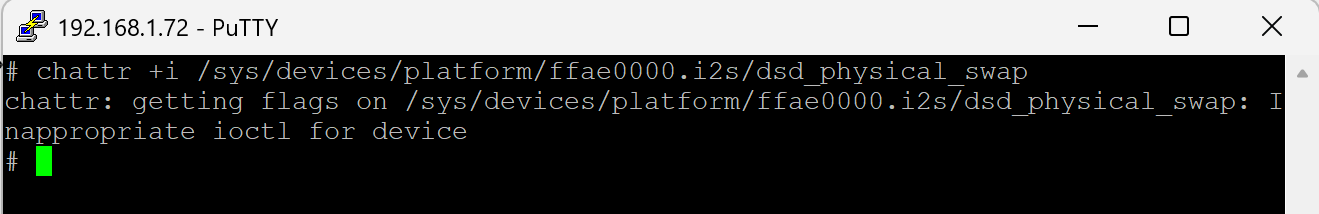

@ppy , пользуясь случаем - Вы не подскажете, можно установить какие-то атрибуты или сделать что-то ещё, чтобы при обновлении прошивки не перезаписывался файл переопределения каналов DSD? Спасибо большое заранее.
chattr +I файл
Сорри, это уже сам пробовал, ответ “Inappropriate ioctl for device”
Где ответ?
