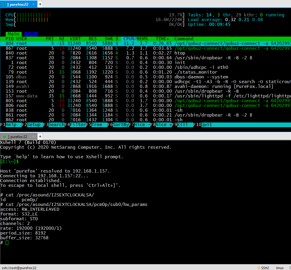

У меня Qobuz Connect кушает в пределах 25% на 192k
Проводное подключение MAX к выделенному роутеру.
Компьютер и смартфон по вайфай к этому же роутеру.
MAX в i2S PLL
Тоже самое в USB режиме кушает на 10 процентов больше, в пиках до 38%
Дополнение к моему посту.
Испытуемый ЦАП на AD1851 имеет внешние клоки, и на прошивке 0.9 он работал именно в таком режиме.
При перепрошивке на версию 1.0 я оказался невнимателен и у меня Лисёнок оказался в режиме PLL.
Все сегодняшние тесты оказывается я проводил в режиме PLL.
Только с это осознал и переключился на EXT.
Кобуз на Qobuz Connect этот же файл 24/192 сейчас играет без затыков, загрузка проца 12 - 17 процентов.

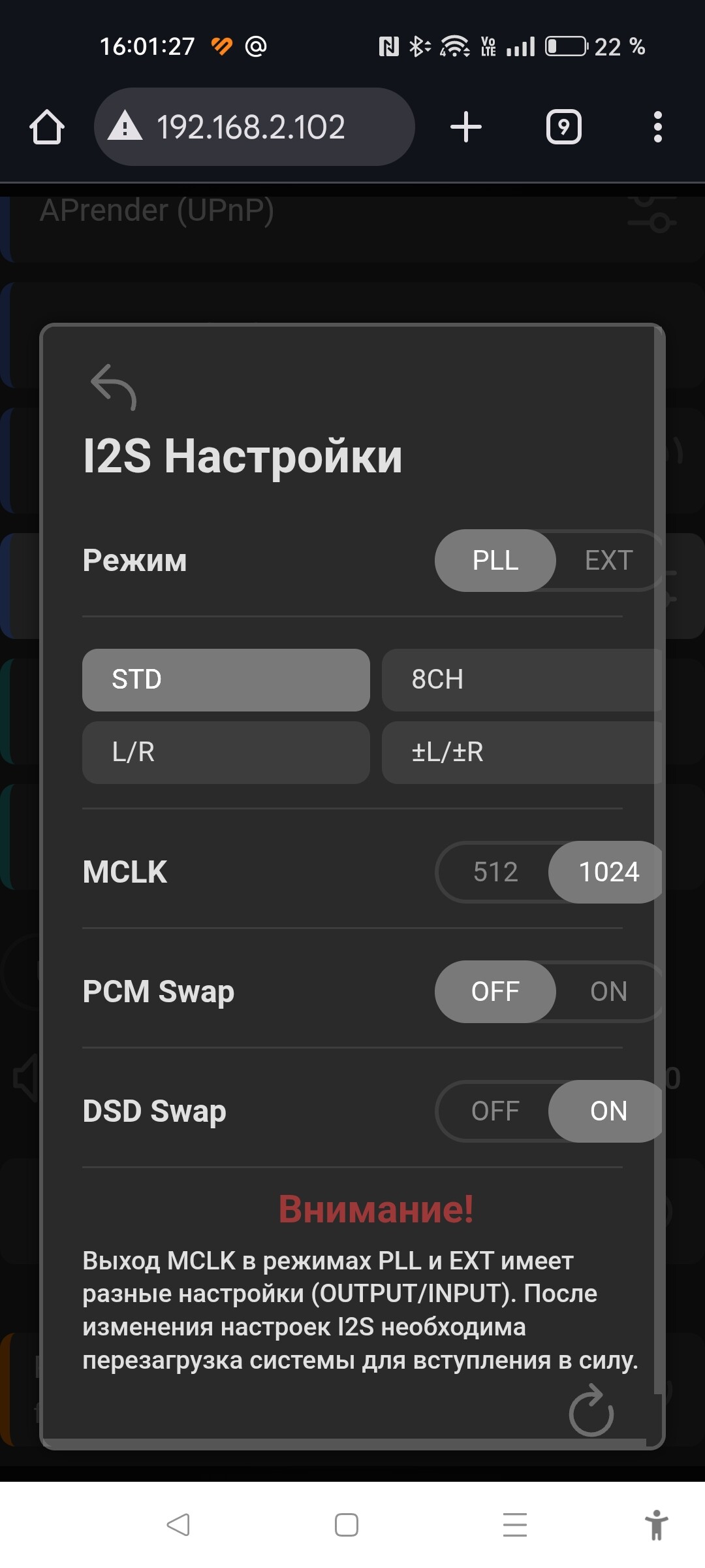

Кстати, ещё раз нажал обновить Лисёнка, после перезагрузки настройки i2s из ext сбросились на PLL. Снова настроил на внешние клоки, снова перегрузил. В локальной сети Нетиса оставил только двух Лисят и смартфон, остальные устройства выключил.
Сейчас из Mconnect треки Qobuz 24/192 играют без затыков, как собственно и из родного приложения Qobuz на Qobuz Connect.
Всё-таки считаю что есть прямая зависимость от загрузки проца.
В режиме PLL вероятно работает математика имитирующая работу клоков и грузит процессор, чем выше частота дискретизации тем больше.
В режиме EXT работают внешние клоки, PLL не используются и не отнимает ресурсы.
Все мои умозаключения не из знаний, а из логики :grinning_face:

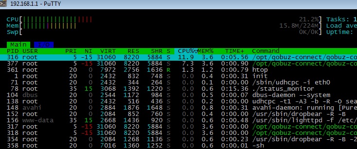

прошивка v1 + онлайн обновление . цап es9018 + luckfox (режим pll i2s 1024 + qobuz) .
192kHz трек
htop - 20-25%

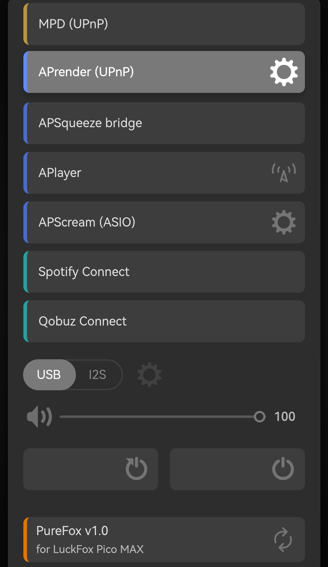

Обновился через меню с v.0.9 на v.1.0. Перезагрузил.

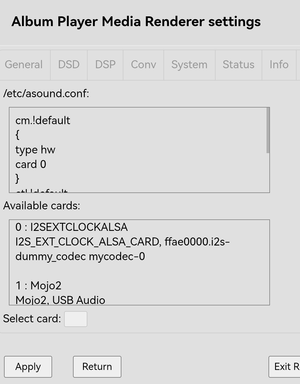

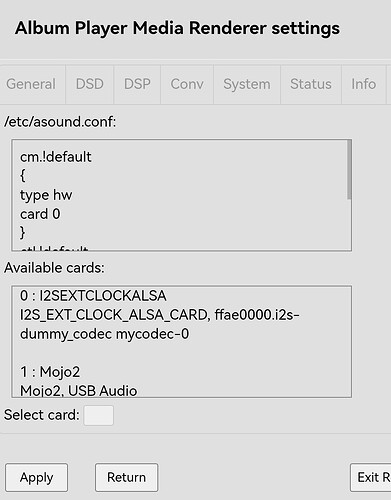

Вместо USB стал I2S, ползунок переключил, но карта все равно “0” и никакие манипуляции не помогают (перепрошивка, перезагрузки лиса и ЦАП, переключение позунка usb/i2s)

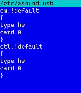

В asound.usb карта “0”, здесь надо исправить?
в последней обнове неверный файл конфига asound.usb
у себя отредактировал так:
pcm.!default
type hw
card 1
ctl.!default
type hw
card 1
