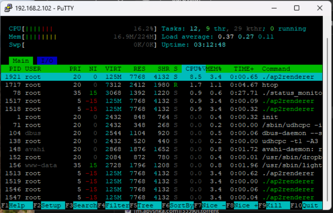

Проверил все рендереры которыми пользуюсь на 2х ЦАПах:
  • Шарм 2.4 с подключением Лисенка по USB;
  • DIY ЦАП на AD1851 с подключенным Лисенком по i2s.
Основной интерес представляет i2s, поэтому ниже исследования DIY ЦАП на AD1851.

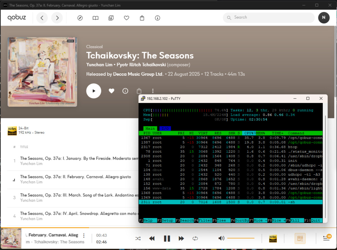

Все рендереры проверял на одном альбоме из Qobuz (в разных битрейтах и его же файлы 24-192 скачанные именно с этого же альбома из того же Qobuz)
Yunchan Lim - Tchaikovsky: The Seasons 2025
Для получения одинаковых результатов запускал всегда 2й трек альбома
The Seasons, Op. 37a: II. February. Carnaval. Allegro giusto

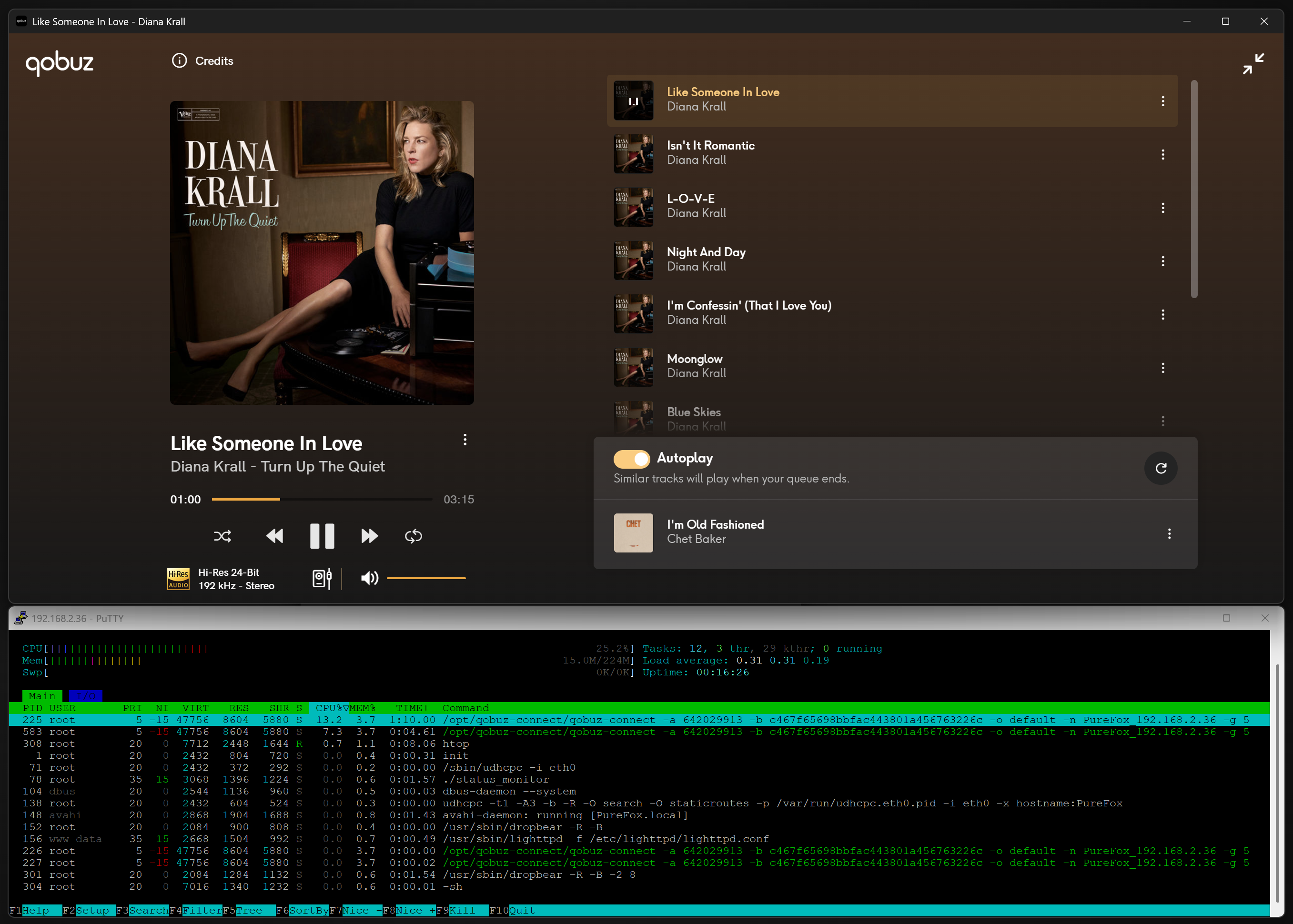

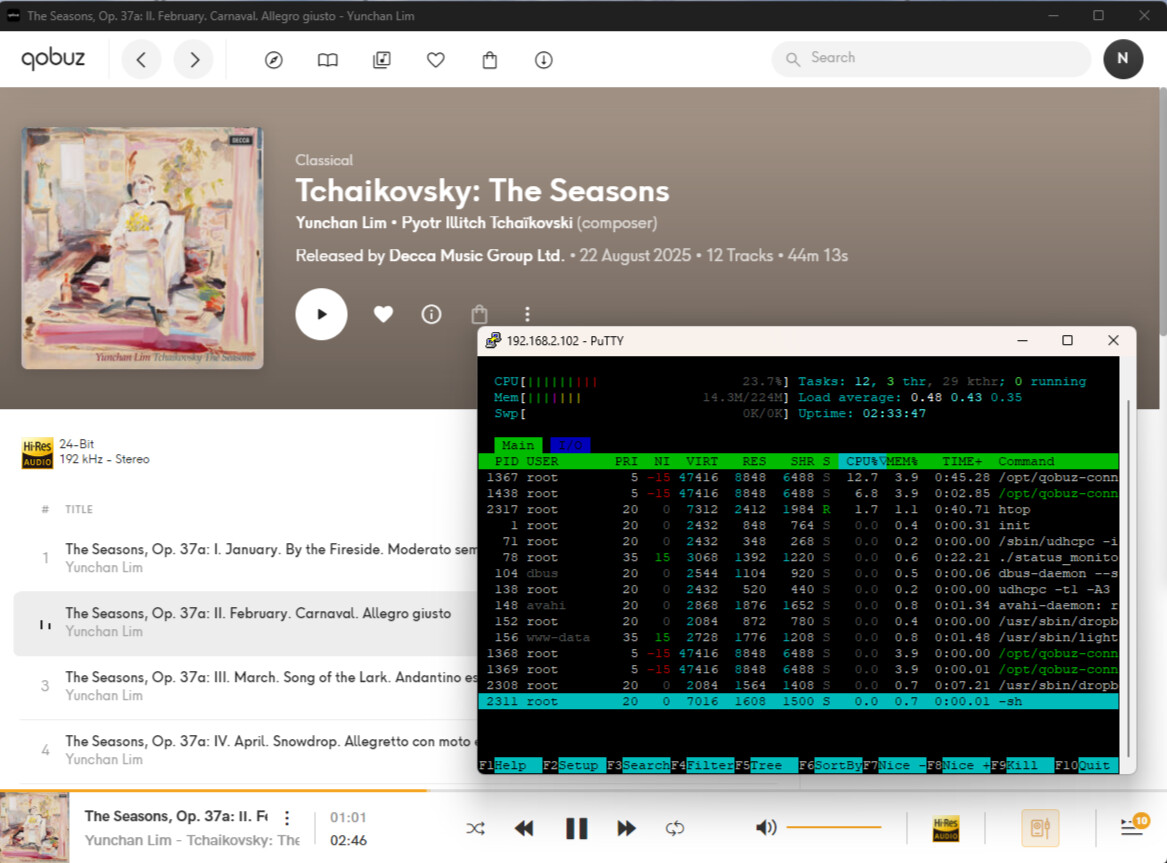

  1. Qobuz Connect
  • Битрейт 24-96, играет без артефактов и остановок. Загрузка процессора 17 - 24 %:
  • Битрейт 24-192, воспроизведение иногда прерывается на секунду и снова играет дальше. Загрузка процессора 65 - 77 %.
  1. Проигрывание из Mconnect на разные рендереры с разным битрейтом из Qobuz.

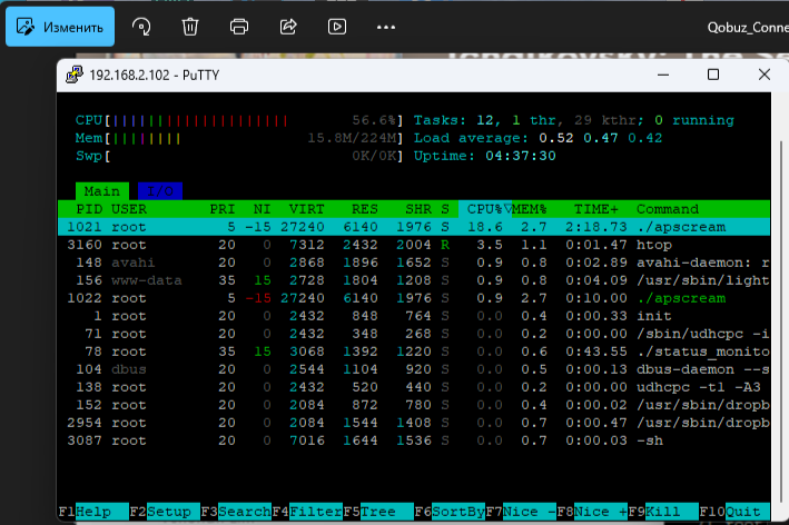

  • Рендерер Scream 24-96, играет без артефактов и остановок. Загрузка процессора 10 - 15 %
  • Рендерер Scream 24-192, воспроизведение иногда прерывается на секунду и снова играет дальше. Загрузка процессора 30 - 36%

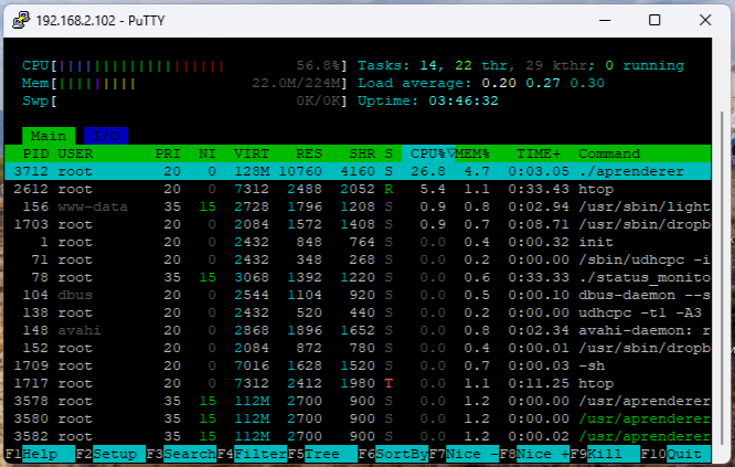

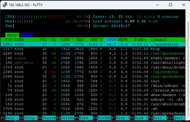

  • Рендерер APrenderer 24-96, играет без артефактов и остановок. Загрузка процессора 10 - 17 %
  • Рендерер APrenderer 24-192, воспроизведение иногда прерывается на секунду и снова играет дальше. Загрузка процессора 45 - 55%

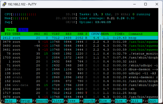

  • Бридж Сквизилайт 24-96, играет без артефактов и остановок. Загрузка процессора 10 - 16 %
  • Бридж Сквизилайт 24-192, воспроизведение иногда прерывается на секунду и снова играет дальше. Загрузка процессора 55 - 67%

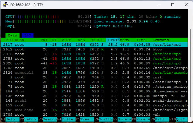

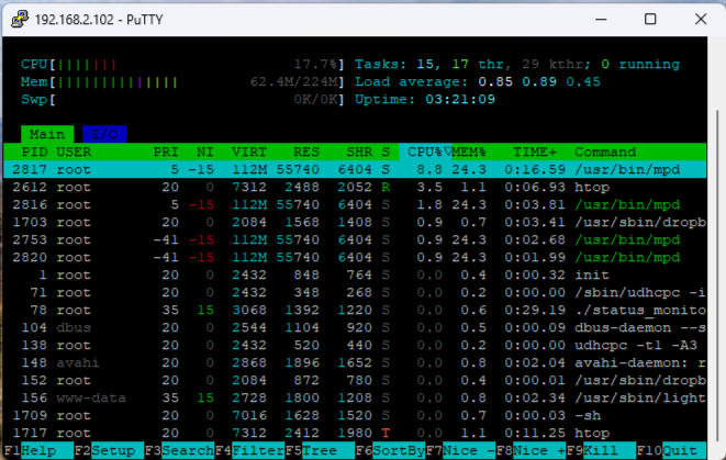

  • Рендерер MPD 24-96, играет без артефактов и остановок. Загрузка процессора 12 - 18 %
  • Рендерер MPD 24-192, воспроизведение иногда прерывается на секунду и снова играет дальше. Загрузка процессора *45 - 55%
  1. Воспроизведение файла битрейтом 24-192 скачанного с Qobuz (файл лежит на сервере LMS (Daphile):
  • Mconnect на рендерер Scream. Воспроизведение очень редко прерывается (особенно в начале трека) на секунду и снова играет дальше. В принципе все норм. Загрузка процессора 45 - 57%
  • Mconnect на рендерер Бридж Сквизи. Воспроизведение очень редко прерывается (особенно в начале трека) на секунду и снова играет дальше. В принципе все норм. Загрузка процессора 45 - 57%
  • Воспроизведение из плеера Daphile на рендерер Сквизилайт. Играет без артефактов и остановок. Все норм. Загрузка процессора 25 - 35%
    Закрадываются смутные сомнения что Daphile даунсемплит в 24-96 судя по загрузке процессора. Нужно поковырять настройки для достоверности результата.
Еще раз огромное спасибо Владимиру, Павлу и другим участникам проекта!!!
