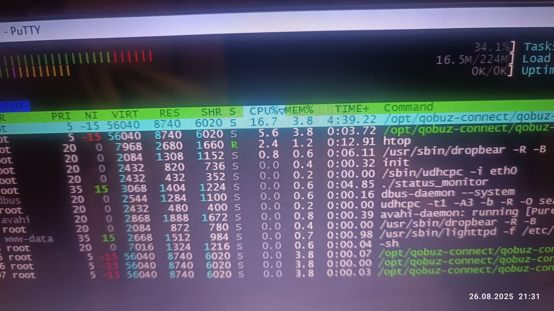

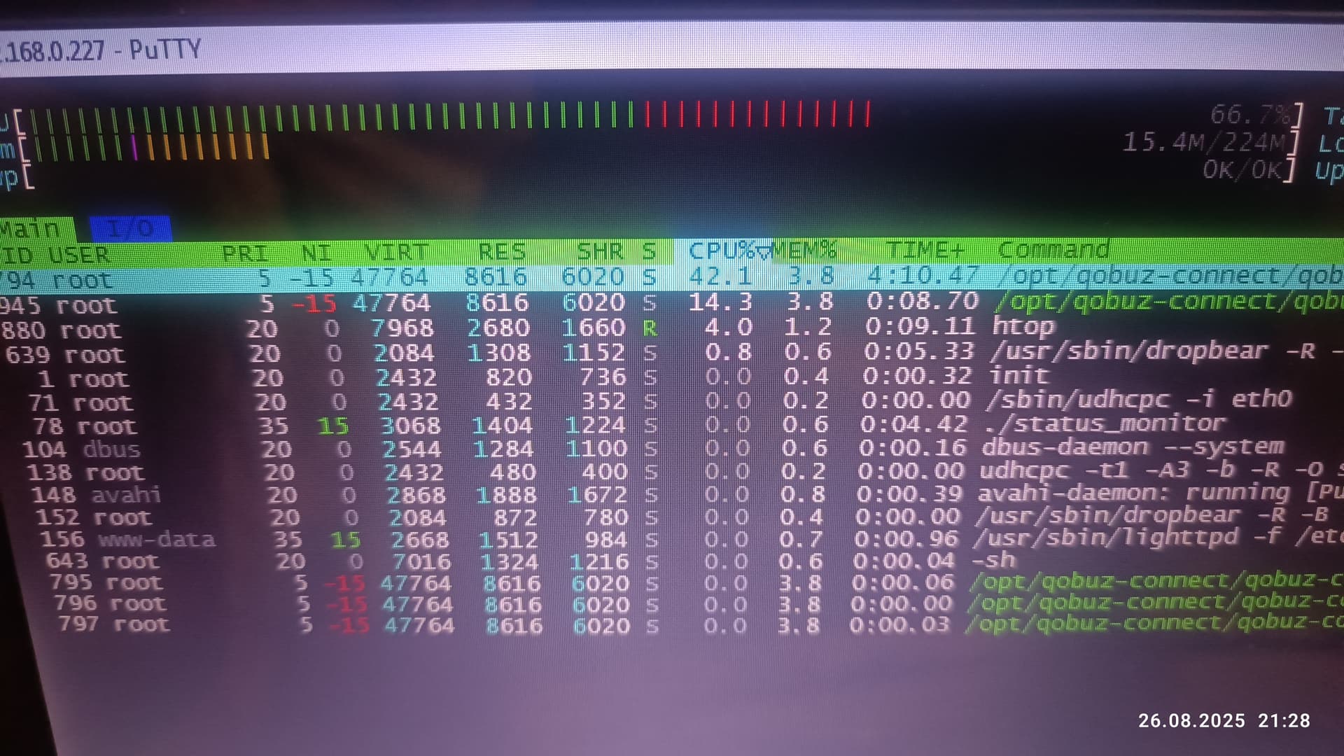

обновил. (i2s ext 1024 bbfox+ кш1) . htop загрузка qobuz:
(192kHz)-75-85%
(176,4kHz)- 60-70%
(96kHz) - 30-35%

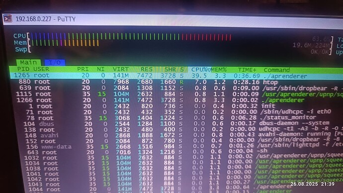

через apsqueeze bridge вывод кобуз
аналогичная ситуация( и еще с прерываниями(

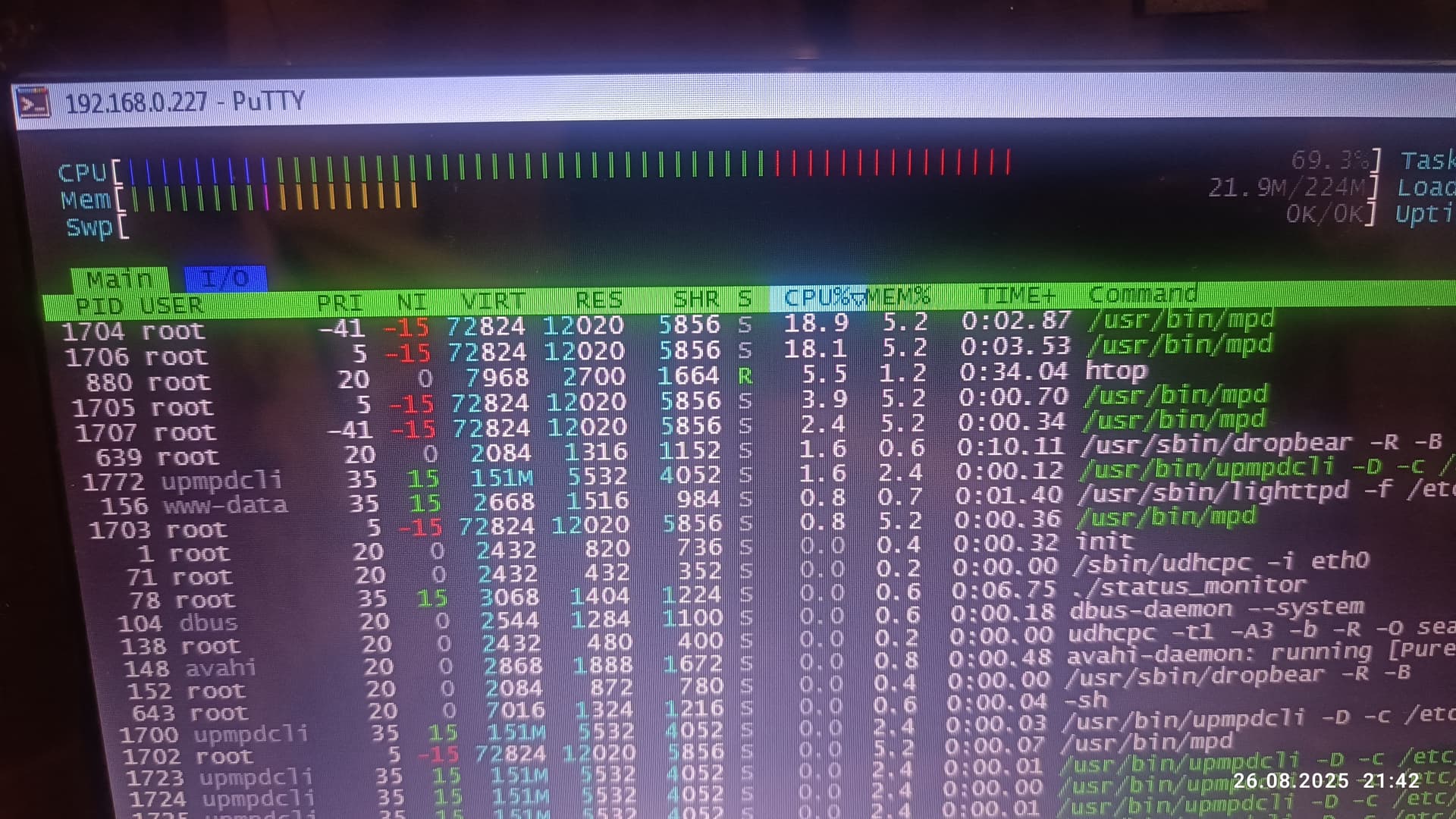

mpd тоже ( , но нет прерываний

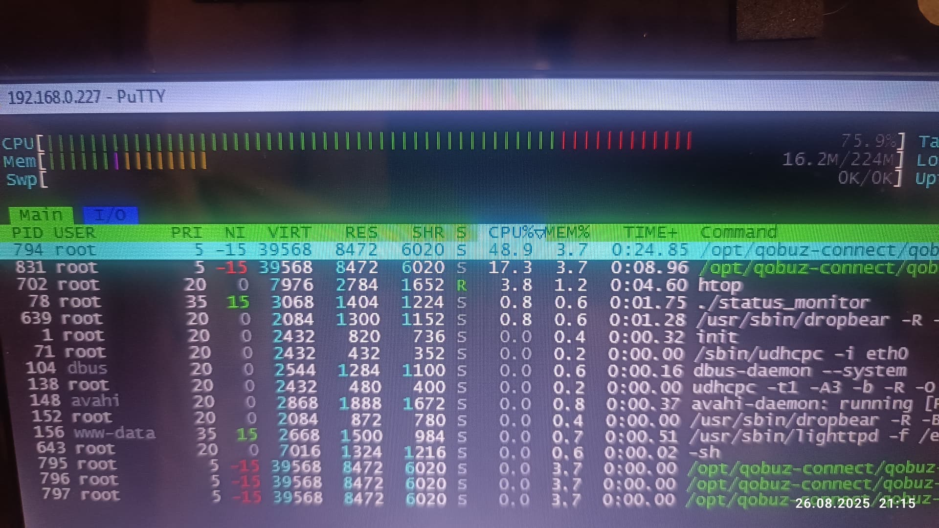

p.s. попробую еще раз обновить с выдержкой для разворачивания образа на лисенке. может где криво обновилось изначально. или руки …
обновил онлайн сейчас.
htop показывает 30-35% (qobuz - 192kHz).
p.s. до этого обновление( установка v1) было только через юсб.
значит после установки образа V1 необходимо было дополнительно обновиться онлайн. видимо этого я не сделал по недосмотру.
извиняюсь .
