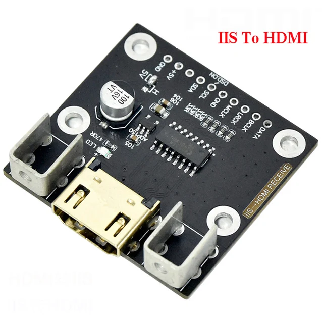

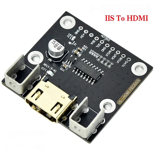

  2. Заказал плату i2s to hdmi производства LHY. Как понимаю, распиновка hdmi подойдёт к моему denafrips ares 12. Заказал кабелей dupont для соединения ультры и этой платы.

Да, с платой … нужно чтобы было"mute"

Наверное имели ввиду эту плату

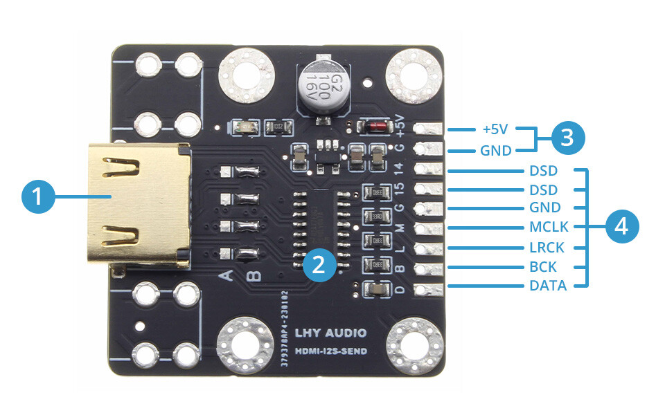

На белой плате от LHY выведен только DSD_on с 15 контакта.
MUTE (16-й контакт) при желании можно тоже использовать если подпаяться непосредственно к разъему. Там трухольный разъем, даже микроскоп не потребуется, но с трясущимися руками наверное трудно будет и там :slight_smile:
На какой пин паять можно найти в даташитах к HDMI разъемам такого типа или вызвонить 16 контакт, что в общем не сложно.

Для автоматического переключения PCM/DSD нужен еще мультиплексор.
Если использовать LVDS платки с HDMI без мультиплексора, то будет либо PСM либо DSD.

Или ждать когда будет релиз для ULTRA или купить MAX плюс черную плату 12s to HDMI с Mute, так проще всего.

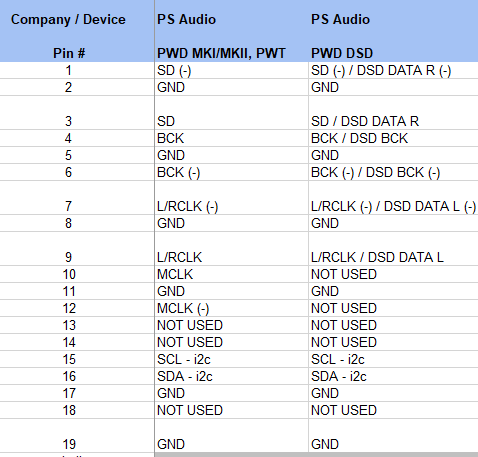

И не плохо бы найти распиновку HDMI вашего цапа.
Может там и нет Mute даже, тогда сгодится белая плата.

denafrips использует распиновку ps audio
Так для заказной Вами платы - только PCM
Для другой (указанной) - можно выбирать, или дополнительно добавить мультиплексор чтобы было и DSD и PCM
Да
А вот тут не совпадение
На этой плате распиновка такая же как и на чёрной плате, которую советуют. Подписано по другому, LHY DSD-DSD, на чёрной SCL-SDA. Узнайте у продавца-производителя что у него DSD-DSD значат.
