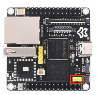

А есть картинка с подробной распиновкой Luckfox Pico Ultra и четким выделением нужного под i2s как для МАХ?
И 3.3В тоже можно/нужно заводить из вне? Если да - то как?

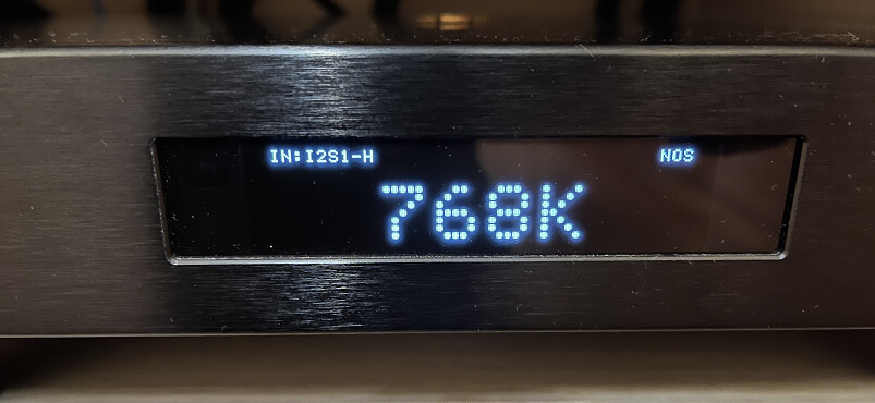

Ура! Есть 768K. Без артефактов.

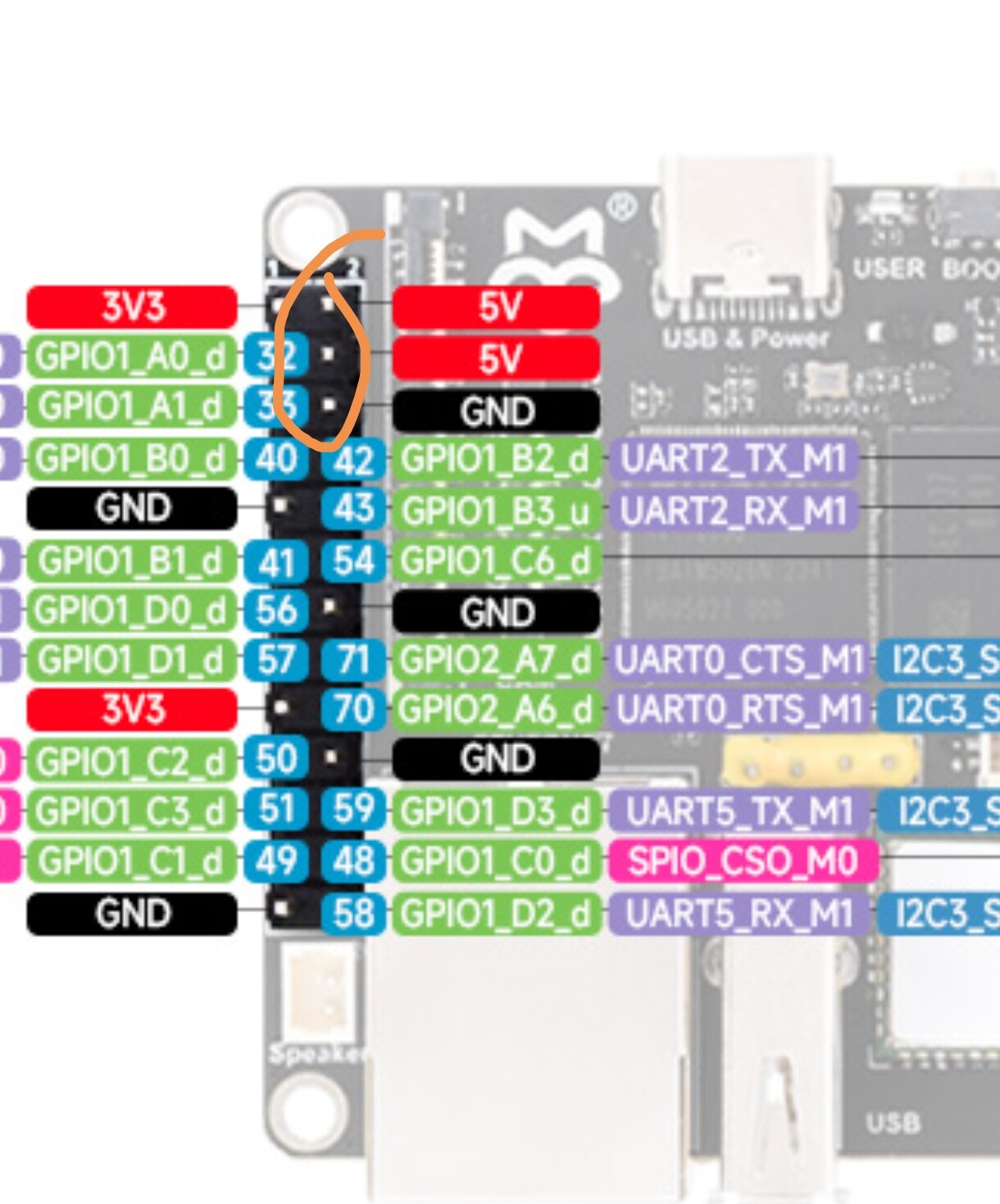

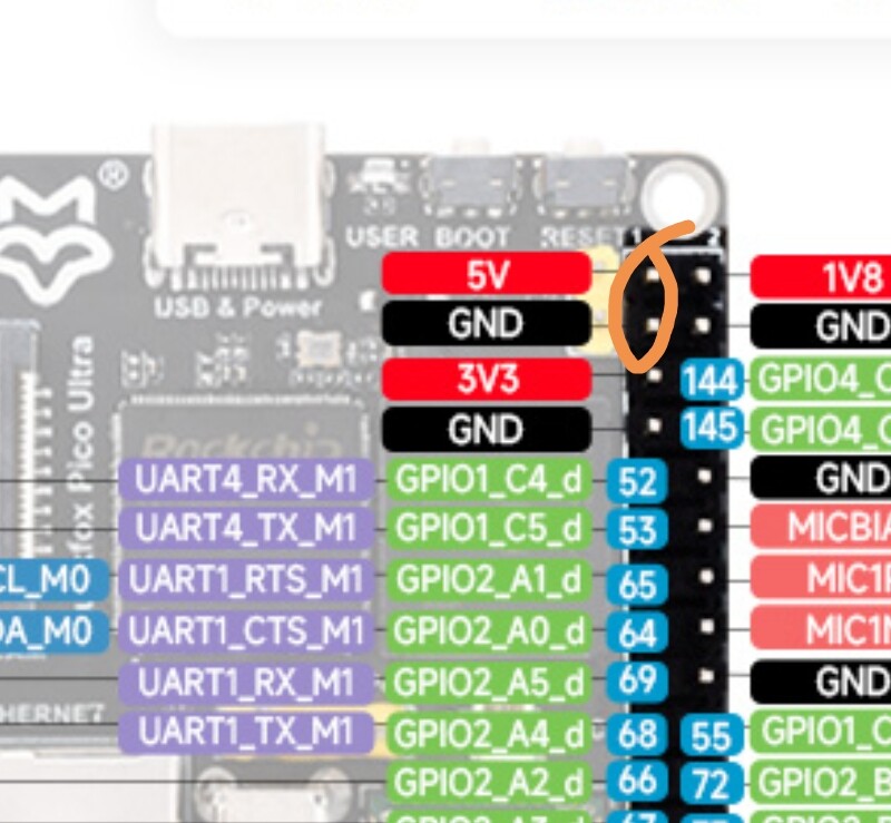

Товарищи, вопрос про ультру, питание кудутправильно на шеетполавать? Нашел распиновку но там есть несколько точек пятивольтово подачи на сколько я понимаю.

Вот сюда
Под руками нет платы сейчас, там указан +/-?
На Вашей 2-й картинке выше указано
А, все понял, спасибо!

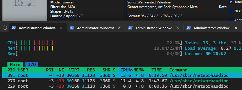

Точно 768? При 768 битклок должен быть 49МГц, мастер клок тоже не меньше, а лучше раза в два больше… Я пока только один транспорт знаю который умеет 705/768 это ксинг, у него и мастерклок не 512, а 1024фс.
Если повар нам не врёт. (с)
Так PLL у лиса 1024 как раз, у меня и на MAX 1.0 работало на 768kHz
У меня hqp на v054 просто не видел что цап умеет больше 384к
Да, не было раньше, на какой то одной бете только вроде проскакивало в интерфейсе но работало тогда все не очень стабильно.
Т.е. если я на лису дам файл в 768, в настройках i2s, pll, то он выдаст эти 768 без проблем? Ну я попробую конечно.
