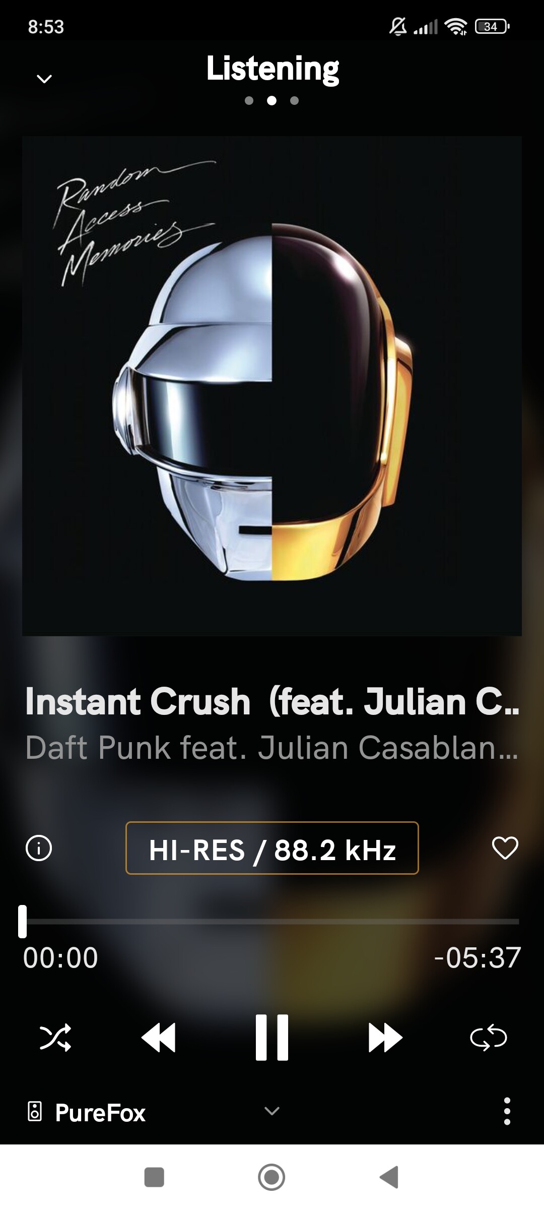

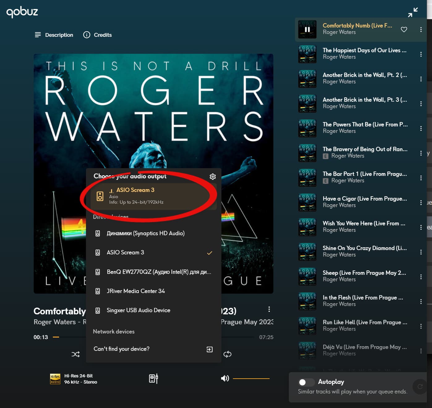

Работает ТОЛЬКО UDP режим.
TCP режим временно заблокирован из за глюков windows плеера Qobuz.
Игорь в курсе проблемы, может что нибудь придумает для совместимости.

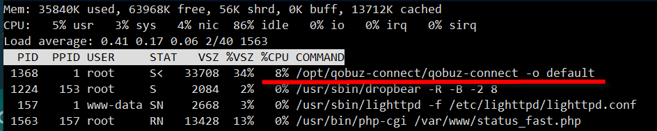

Кстати теперь нагрузка QC на CPU при битрейте 192 и вывод через I2S
Это очень хорошо. На 1.0 уже с нагрузкой было неплохо.

Асио молчит и аплеер не запускается на компе ?

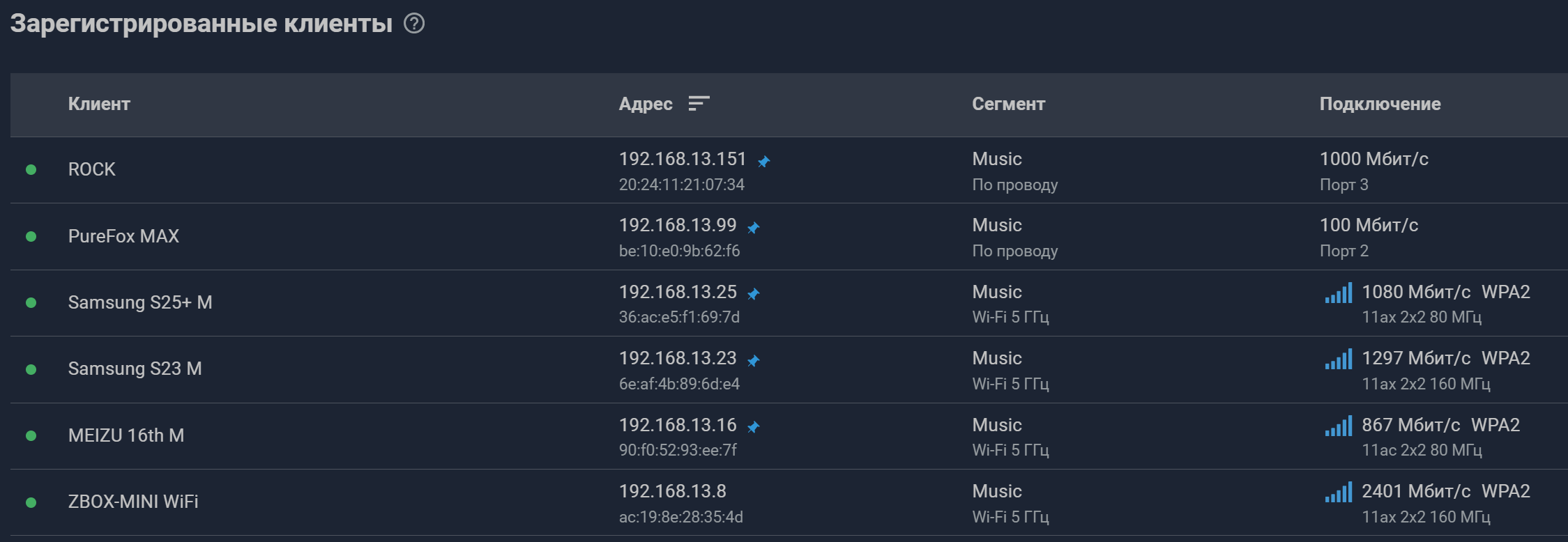

Два адреса почему светятся ?

Это у Вас чего то сетка чудит похоже
У меня все по феншую работает и адрес сохраняется такой, какой роутер выдает.
