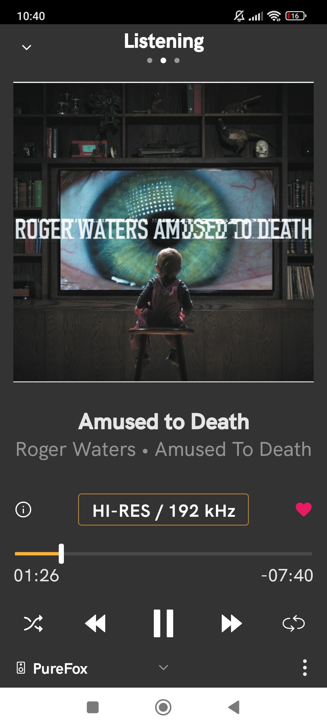

192 KHz

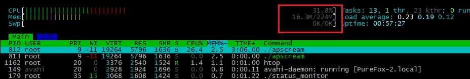

нагрузка
top
htop
apscream

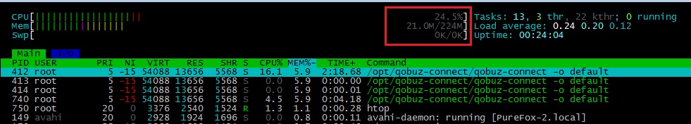

192 kHZ
top
htop
apscream

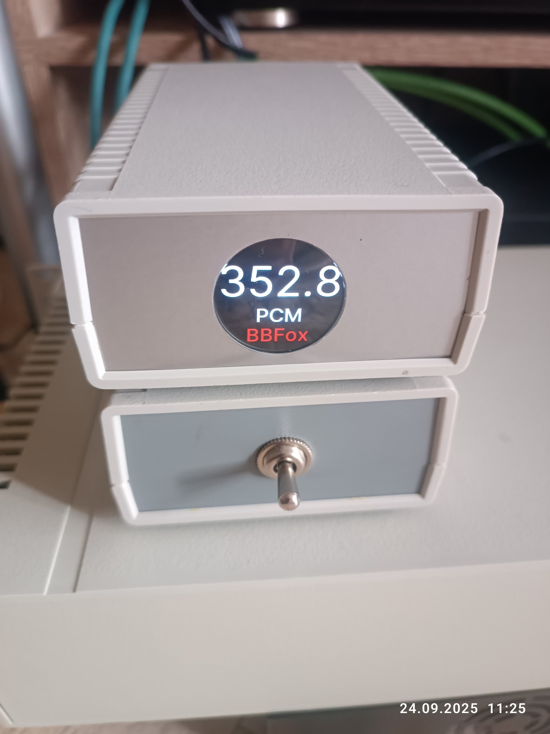

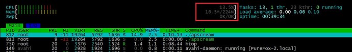

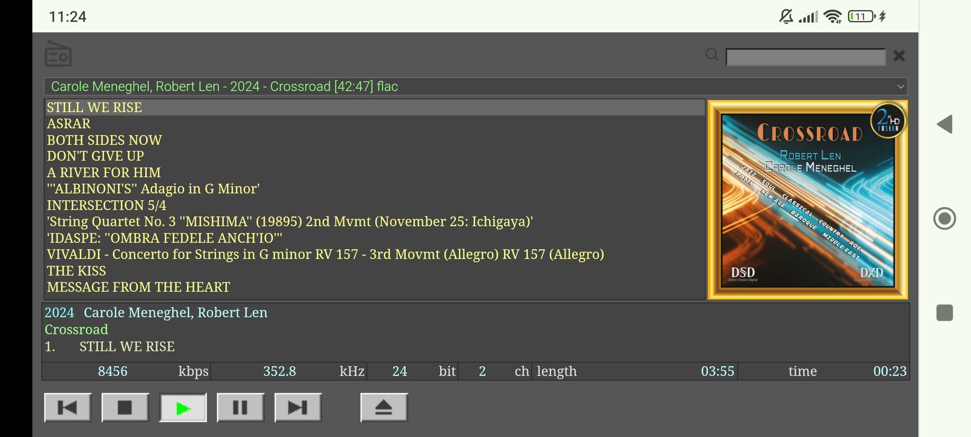

352.8 kHz
top
htop
Павел, в параметрах QC есть hires3, и в qobuz есть треки 384khz, но они все равно воспроизводятся в 192khz. Есть ли возможность воспроизводить 384khz? Или параметр hires3 заложен на будущее?
qc 24-192 вроде ток умеет

В qobuz
352 kHz
при воспроизведение приложение qobuz показывает 176,4
