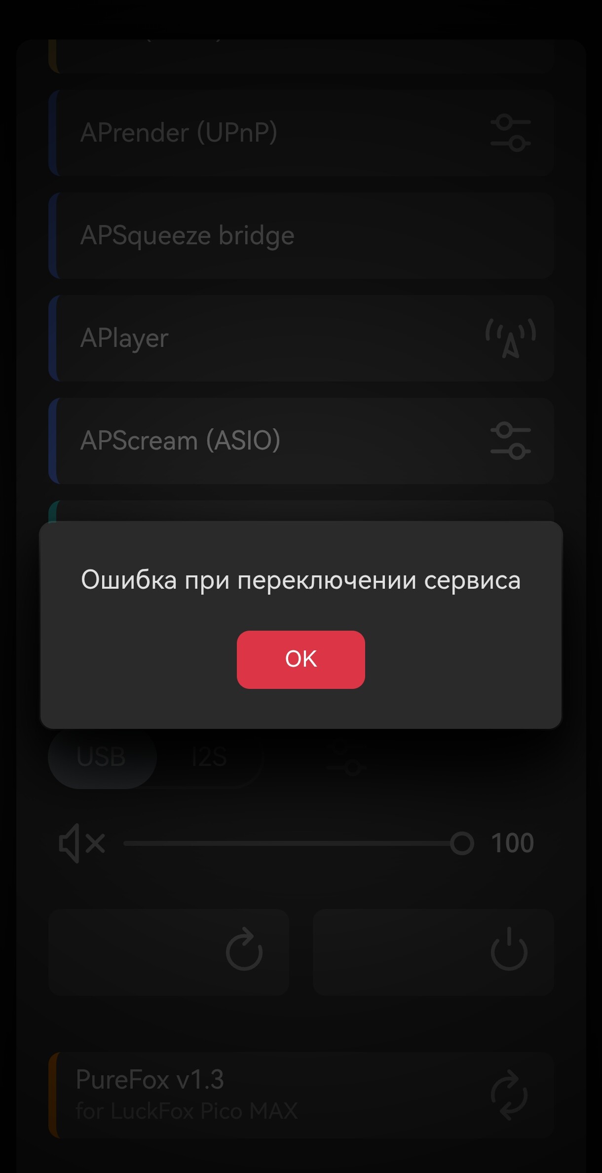

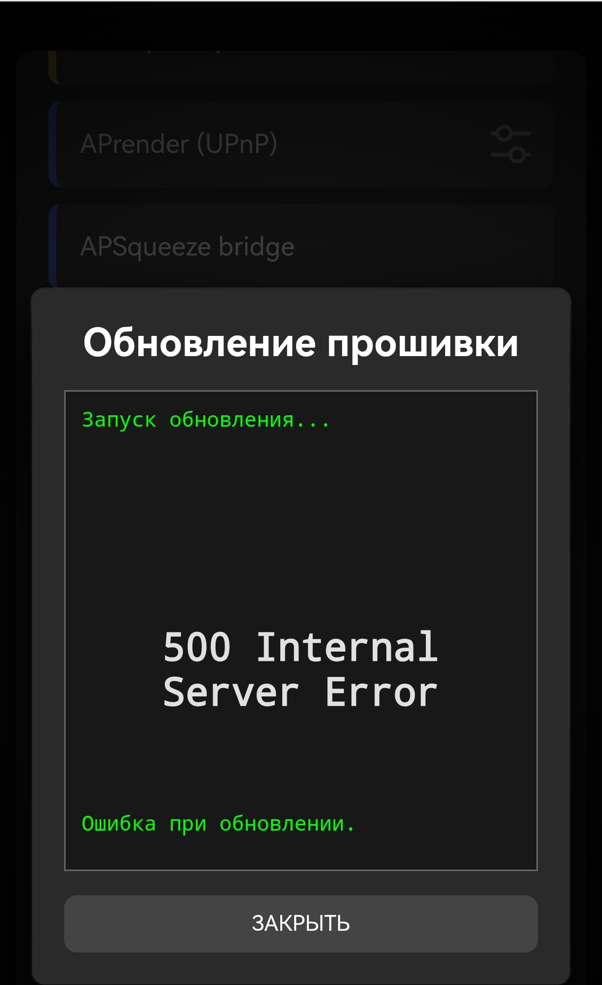

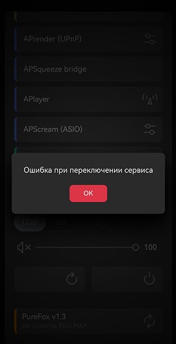

Такая же херня при обновлении воздухом на Максе
После перезагрузки при переключении режимов
Просьба выложить 1.3 для Макса тоже и в шапку эти обе прошивки закрепить
Пс ну вроде заработало
Подключился к @vkgranin, проблему нашёл и исправил.
Для того, чтоб это больше не повторялось, нужно два раза подряд через перезагрузку обновиться онлайн.
@PolarLight теперь и ваша проблема наверняка уйдёт. После двух подряд обновлений.
Большое спасибо, Павел!
PS: При первом обновлении были сообщения об ошибках, после перезагрузки и во время второго обновления сообщений об ошибках не было. После двух обновлений все отлично работает!

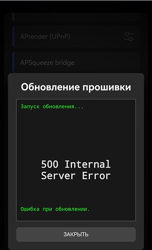

Павел, спасибо, попробовал. Обновился два раза онлайн через перезагрузку. Не помогло. Попробовал третий раз. Проблема осталась :notknow:
P.S. Хотя в версии 1.0 Вам удалось победить этот недуг.
