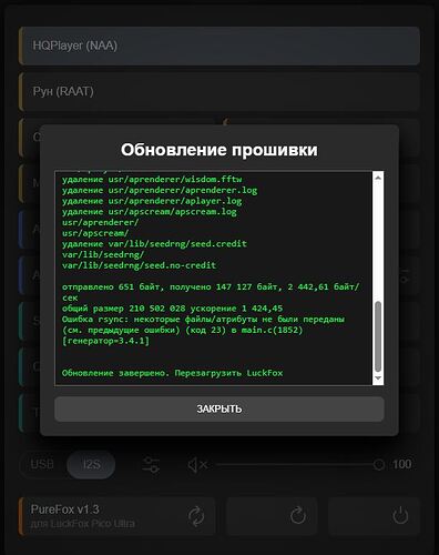

Помогите, пожалуйста, тогда разобраться, что такое у меня происходит с обновлением Ультры по воздуху.
Это нормально. У вас все обновилось.
На некоторых файлах стоит бит иммунизации. Поэтому rsync даже из под рута не может их обновить.

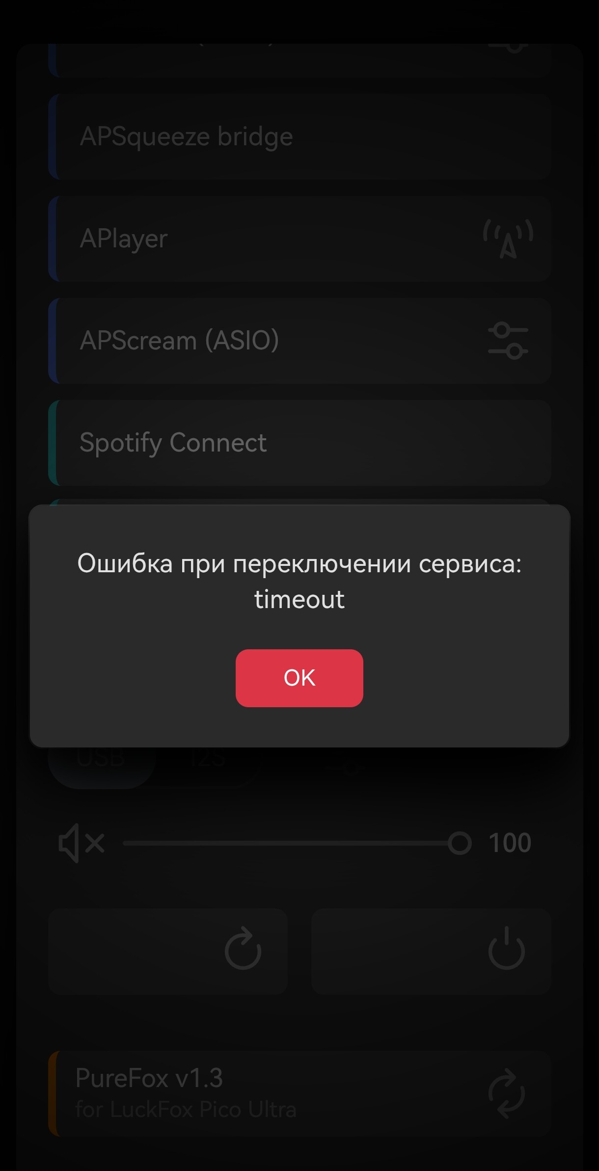

Павел, большое спасибо за ответ! Но, к сожалению, после прошивки, перезагрузки, включения/выключения не возможно выбрать ничего кроме HQPlayer (NAA) автоматически перебрасывается на этот сегмент.
После отключения питания заработало, а так ошибка при обновлении была.. Почему то.

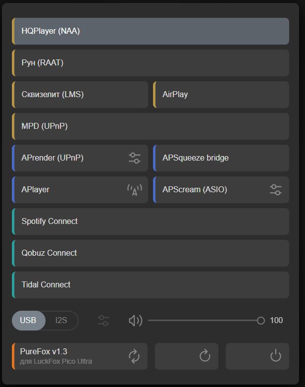

Максим, Ультра у Вас обновилась и все работает? Режимы переключаются? На ЦАП выводится?
Нет конечно, до обновления все работало, а теперь вот
И где теперь взять работающую версию?

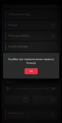

Короче ультра после обновления при нажатии на кнопки режимов подсвечивает из и потом режим девктивируется секунд через 5. Где взять образ 1.3 прошивки? Чтоб через провод залить?
