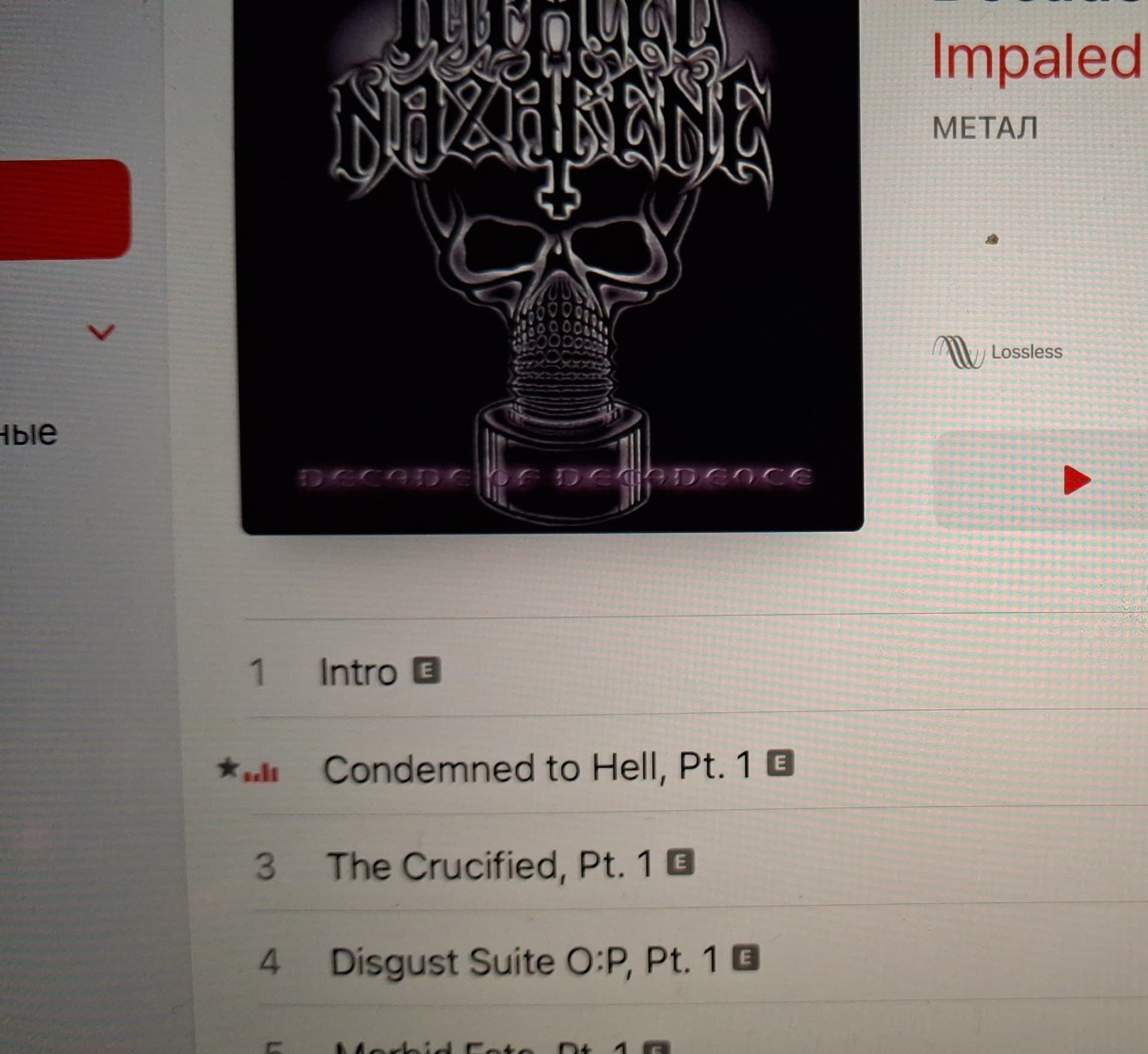

Вопрос по поводу Qobuz Connect в режиме i2s PLL 1024 через lvds с MAX. Mute с MAX не подключен, не разведен на используемой плате.
В начале трека частенько проскакивает хлопок или щелчок, не всегда, но иногда довольно громко.
Это чем то можно полечить?
Нужны конкретные треки, или последовательность действий, после которых щёлкает.
Я попробую повторить и посмотрю логическим анализатором, что там происходит.

Потыкался.
От трека не зависит.
Щелкает два раза подряд в начале трека если переключать стрелками треки или на треке с нового альбома. Тихо или громко иногда только в одном канале. Проявляется при переходе на другой трек в самом начале, пока кнопка плей переходит от стрелки к двум палкам.
Иногда вместо двух один очень громкий.
Если слушать альбом подряд, то переходы между треками могут быть абсолютно бесшумные или с такими же щелчками.
Вообще у меня цап реагирует похожими, но очень тихими щелчками на переходах между треками или сменой частоты или между сменой pcm/dsd.
Но тут громко.

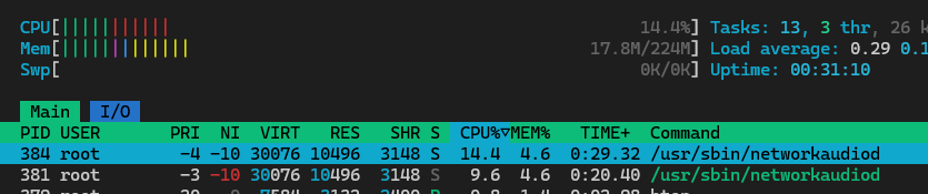

Обновился до v1.3 MAX . Подключение по usb. Полет нормальный! Спотифай послушал часа два. Поёт без затыков. Загрузка cpu ~13% (есть небольшой кратковременный скачок во время буферизации, но это никак не влияет на звук). Ждем хайрез от споти и релиз librespot :slight_smile:
