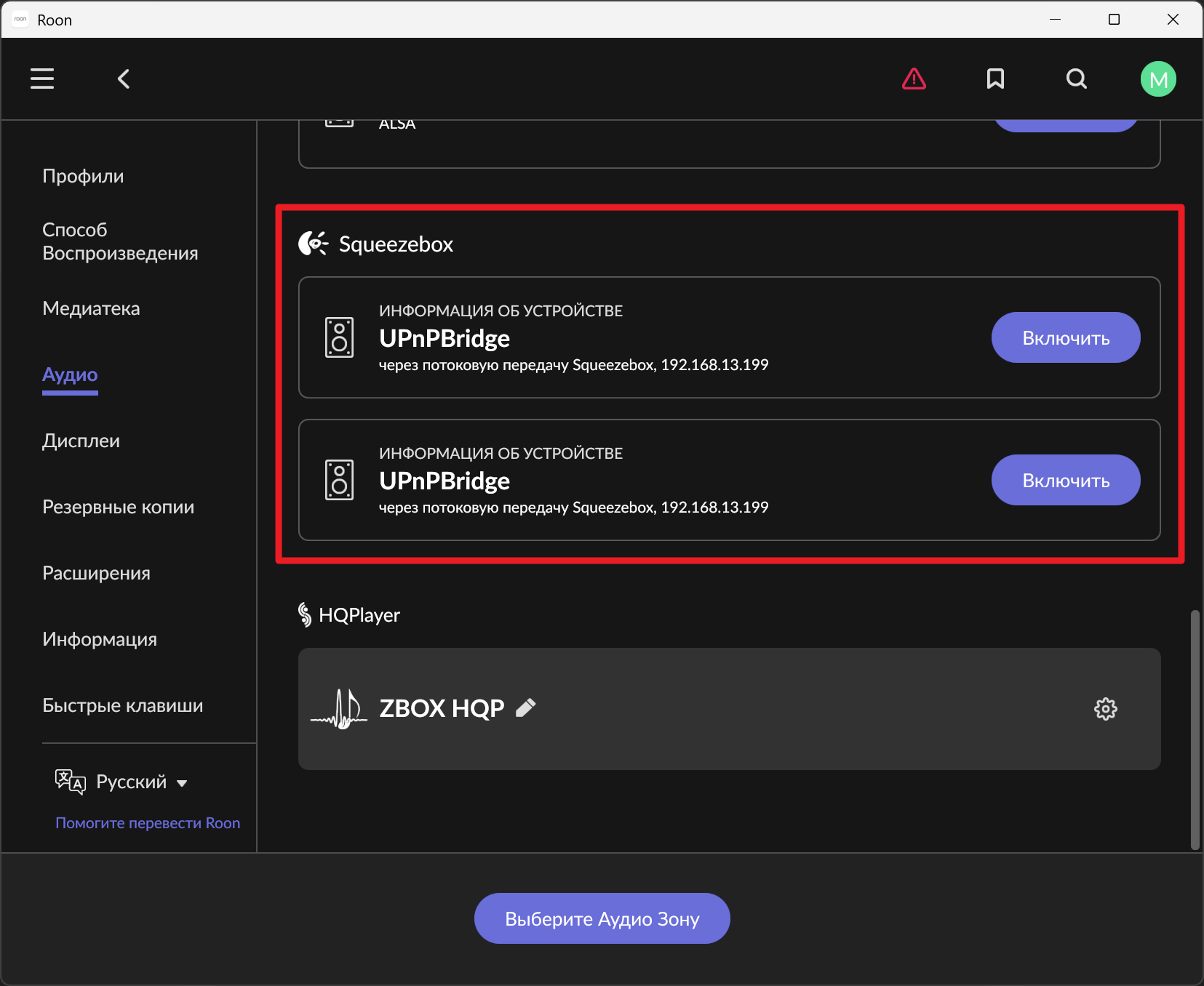

Решил попробовать но у меня почему то два моста в Roon образовались на одном IP лиса (Ultra).

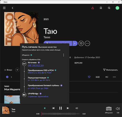

Второй отпал, теперь только один. Поигрался и вспомнил что профита нет, потому что squeeze ограничен и не все пропустит без даунсемплинга и прочих адаптаций под его возможности. Приложение Roon пользовать на смартфоне тот же уровень, только еще и удобнее.

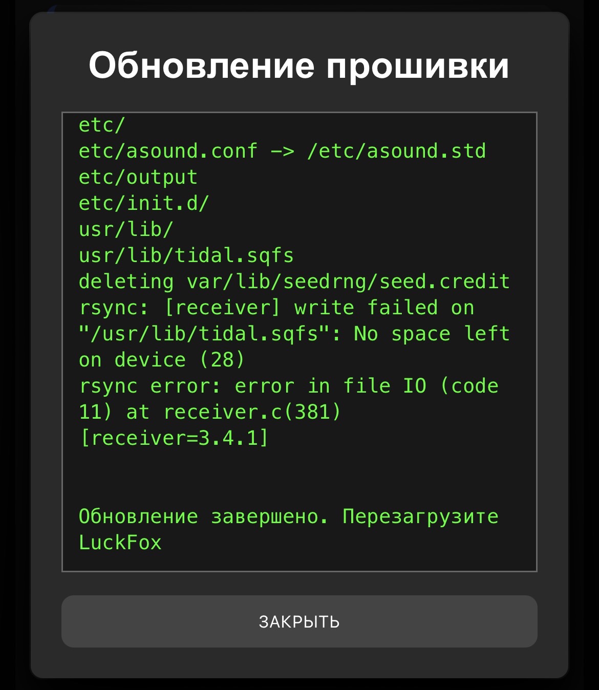

10 перезагрузок, 10 попыток прошивки, результат один и тот же.
Не нужно так упорно по 10 раз делать.
Если после двух попыток не получилось, значит в системе накопилось много мусора.
Запишите через USB программатором.
