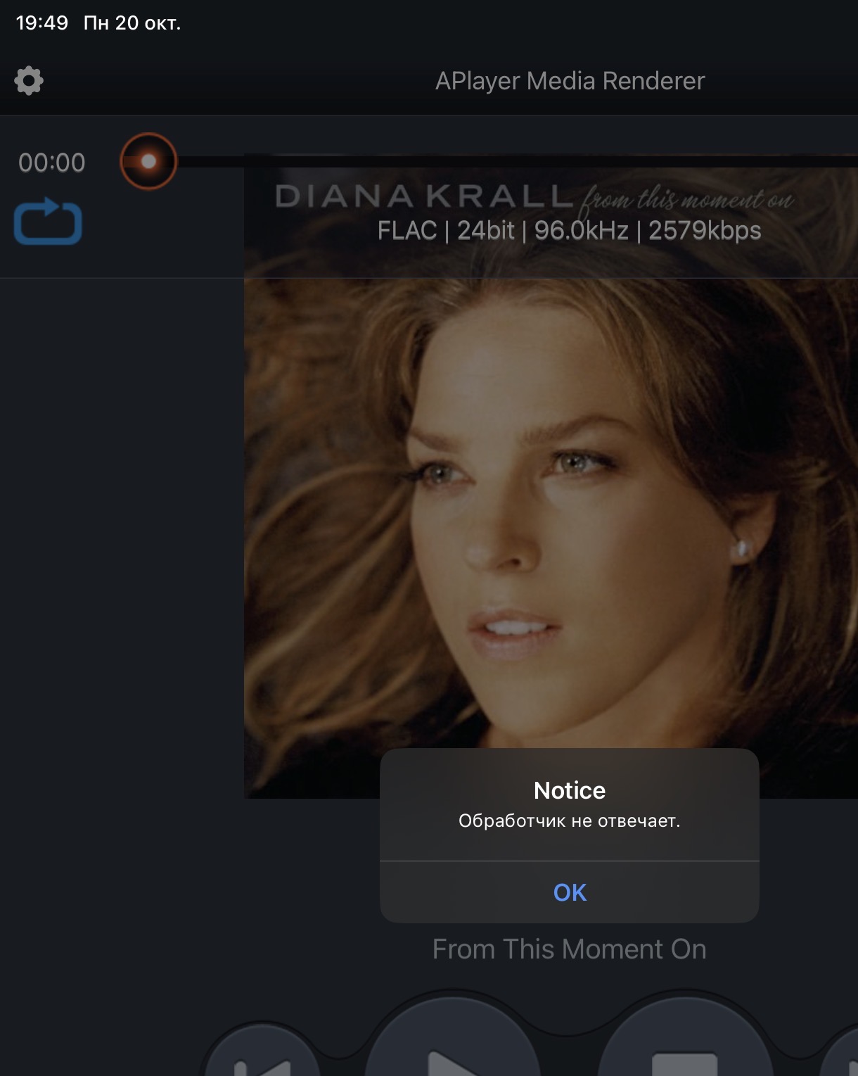

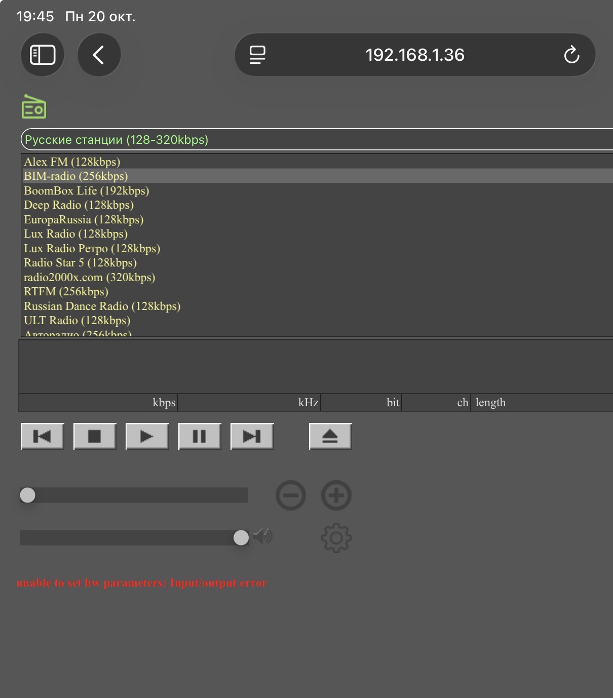

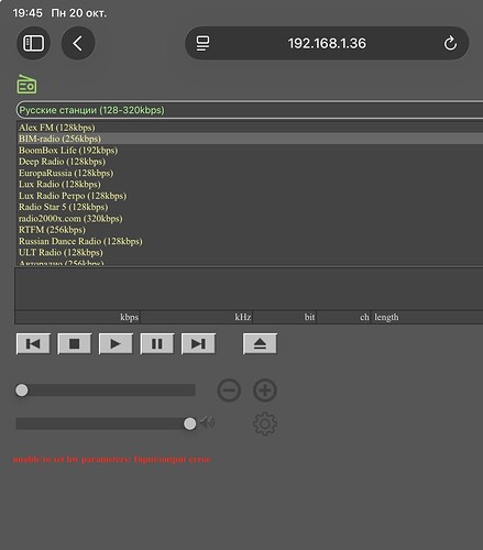

Павел, после обновления до 1.5.2 АПлеер с вебрадио сломалось
АПрендерер тоже сломался

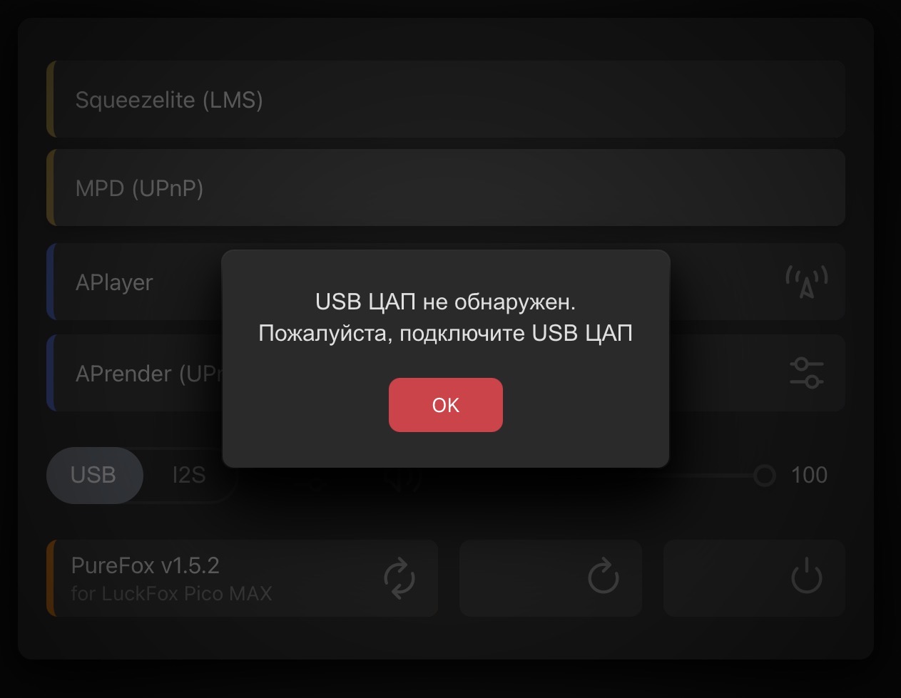

А при попытке переключения на MPD вообще ЦАП «исчезает», хотя пять минут назад до обновления все пело и плясало
Дальнейшие попытки выбора рендерера ни к чему не привели, даже после перезагрузки лиса, он все так же ругается на отсутствие юсб цапа.
ПыСы
Хеппи энд. Пришлось ЦАП выключить, включить, и лишь после этого все запело вновь, и радио и оба upnp рендерера.
