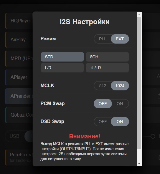

Спасибо большое я и не знал что NVP можно так настроить. настроил работает :grinning_face:

вот по этой ссылке можно ориентироваться. у меня в данный момент ii2 работает в ультра согласно этой распиновке.

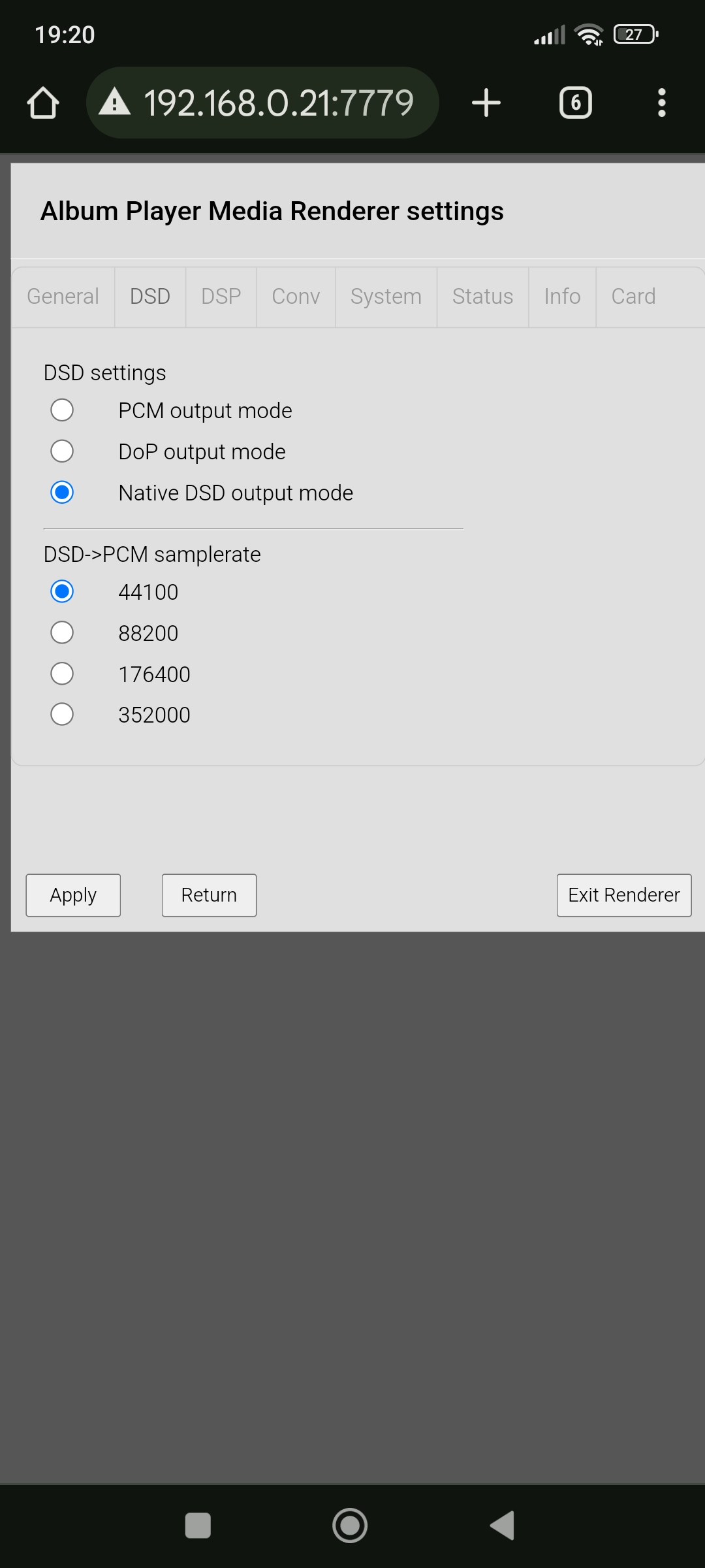

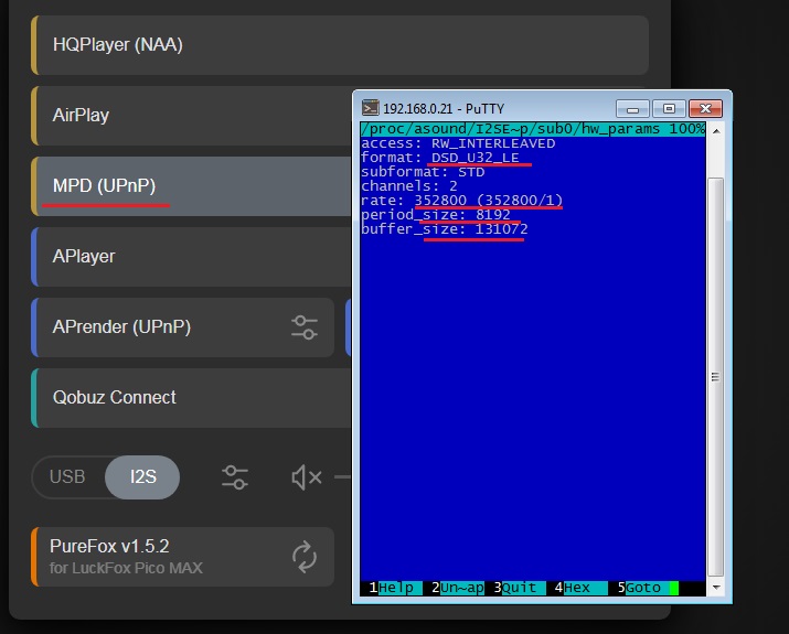

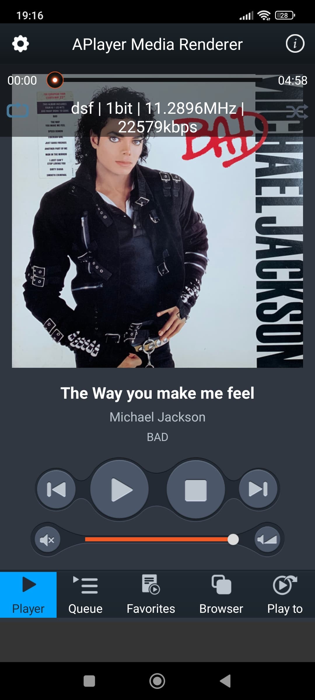

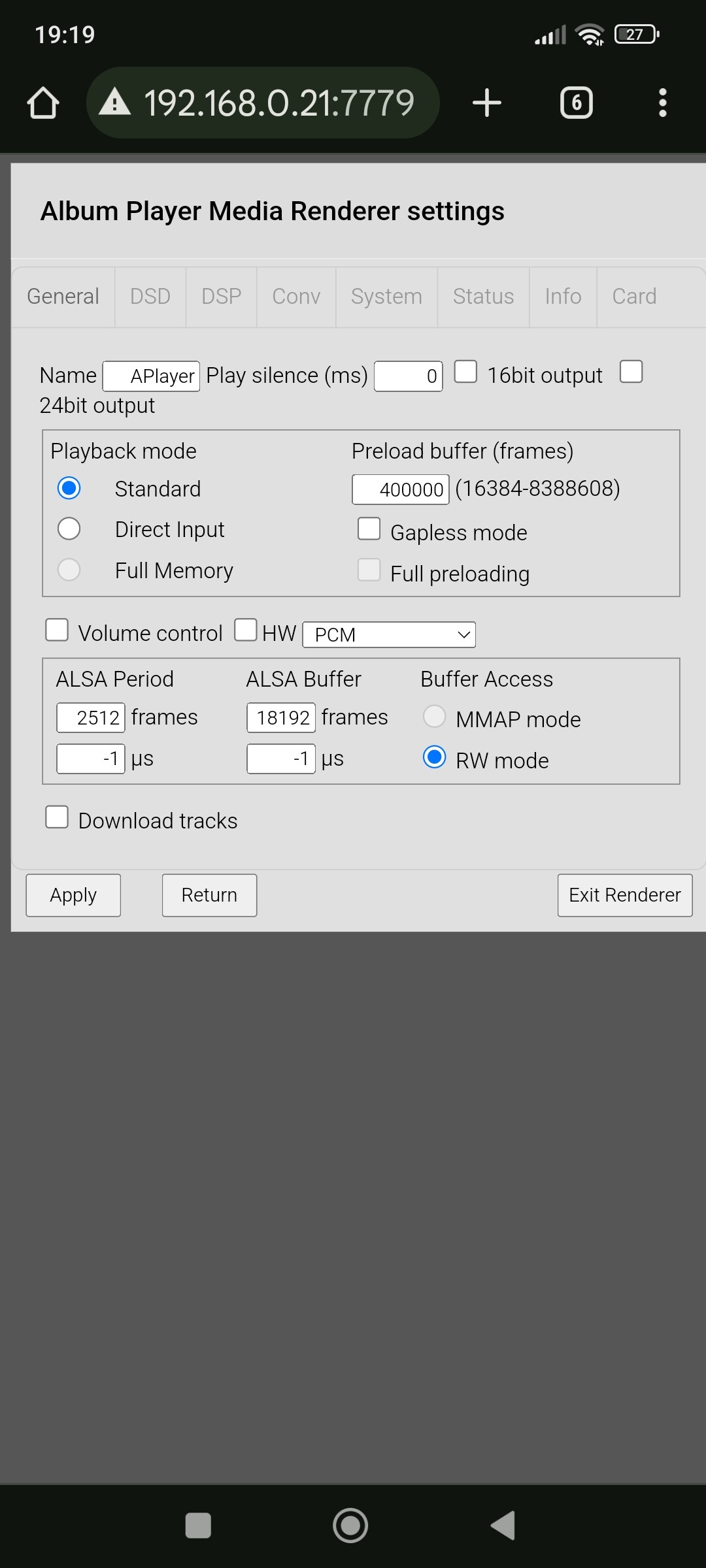

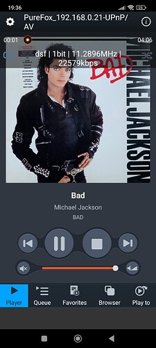

Всем добра!
Ситуация следующая:
Прошивка 1.5.2 i2s EXT + bbfox+dsc2.6(dsd,it).

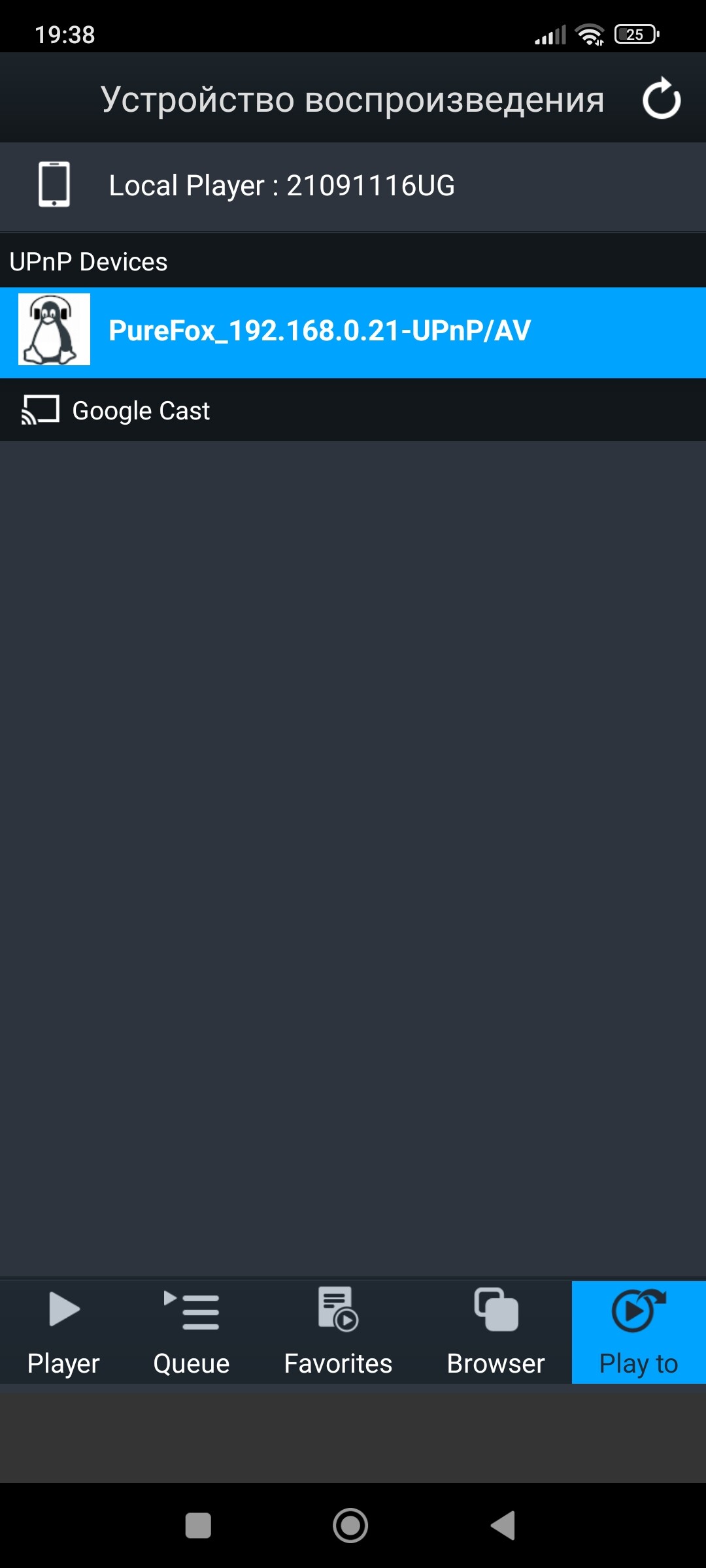

Mconnect на смартфоне.
Сервер minidlna с dsd контентом на бигле.
Выбираю режим MPD на лисе.
DSD воспроизводит без замечаний.

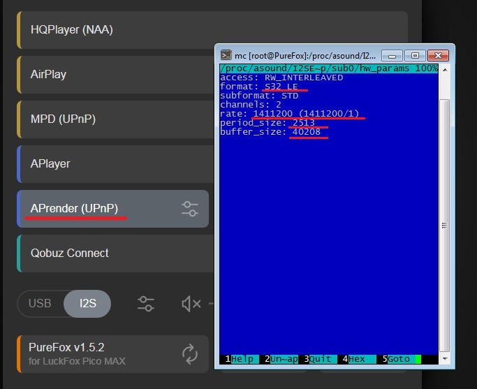

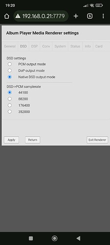

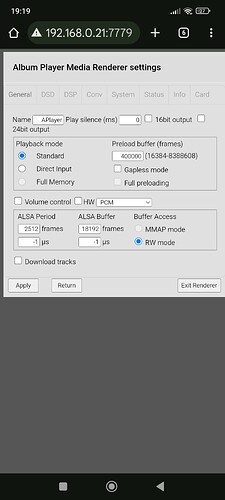

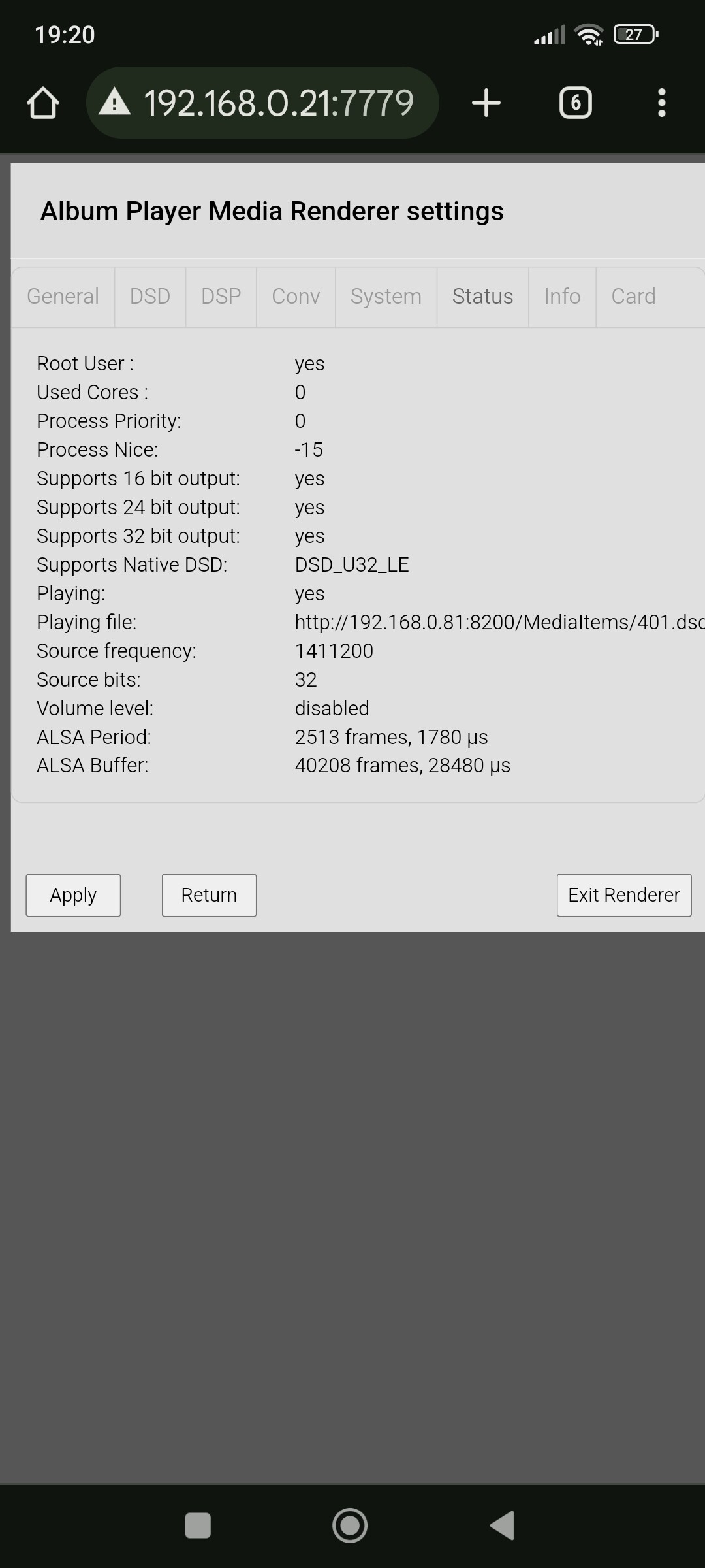

Переключаю лиса в режим Arender(UPnP).
DSD воспроизводит с шипением и пониженной скоростью.
В чем может быть загвоздка?
